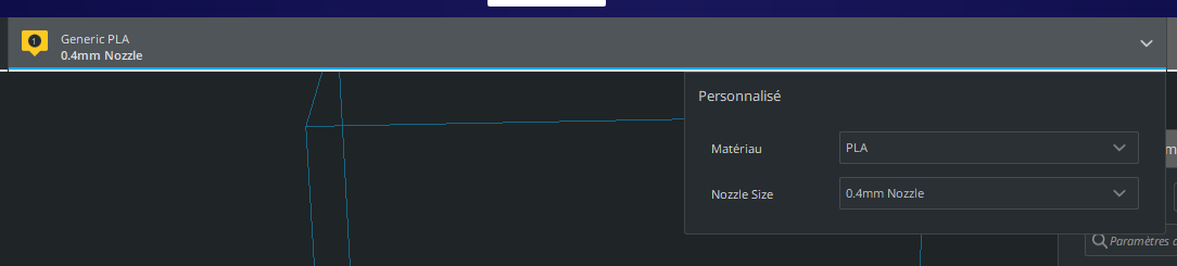

Angonin Posté(e) Décembre 17, 2019 Partager Posté(e) Décembre 17, 2019 (modifié) Bonjour, Lorsque je vais dans Cura et que j'essaie de changer la taille de la buse, qui d'origine est de 0.4 et moi j'en est une de 0.3, le soucis c'est que lorsque je vais dans les paramètres de la machine puis dans extrudeur 1 je change la taille de la buse mais la taille n'est pas enregistré et dès que je kit elle se remet a 0.4 Comment je dois faire? Modifié (le) Décembre 20, 2019 par deamoncrack Lien vers le commentaire Partager sur d’autres sites More sharing options...
SckyzO Posté(e) Décembre 17, 2019 Partager Posté(e) Décembre 17, 2019 Ferme toutes les sessions CURA, Essaye d'aller dans le répertoire de Cura, et de changer directement la conf dans le fichier JSON : C:\Program Files\Ultimaker Cura 4.4\resources\extruders --> Trouves ton profil (U30) je ne sais pas quelle imprimante tu as. Enregistre et ouvre de nouveau Cura Après, perso j'ai une U30 Pro, j'utilise le profil de l'Ender, et ca fonctionne, et au pire je peux sélectionner directement la taille de la buse ici Lien vers le commentaire Partager sur d’autres sites More sharing options...

Angonin Posté(e) Décembre 17, 2019 Auteur Partager Posté(e) Décembre 17, 2019 Merci sa marche nickel 1 Lien vers le commentaire Partager sur d’autres sites More sharing options...
