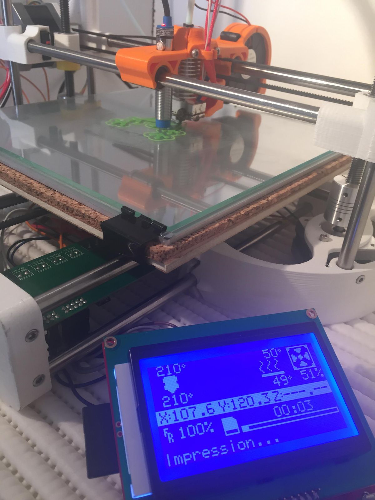

senria Posté(e) Avril 4, 2016 Partager Posté(e) Avril 4, 2016 (modifié) Salut tout le monde ! J'ai des bonnes nouvelles tout d'abord mes modifs côté firmware sont validés, et j'ai recu aujourd'hui mon mk3 ! j'avance doucement mais sûrement ^^ je vois pour l'installer demain et tester le marlin lcd + bed. Il y a 4 heures, radium51 a dit : Quand je prenais ton marlin en activant l'écran ça passait pas non plus. Faut voir comment a fait @senria ?? Je n'ai pas suivi dsl, j'ai suivi ton tuto et pris ton marlin pour démarrer si c'est la question ^^ Il y a 2 heures, nothing_fr a dit : @radium51 du coup tu repique les 2 alims sur la même pin ou tu fait autrement ? (lcd + palpeur) J'ai branché mon palpeur comme sur la photo (bleu et noir sur z endstop) et marron sur le + du 12V) j'ai donc toutes les pins de libre pour le lcd. et en bonus caisson pour la bête vous m'avez tenter si le marlin est ok des que j'ai fini je vous le partage Modifié (le) Avril 4, 2016 par senria 2 Lien vers le commentaire Partager sur d’autres sites More sharing options...

senria Posté(e) Avril 7, 2016 Partager Posté(e) Avril 7, 2016 Salut tout le monde ! Bonne nouvelle le marlin pour lcd + bed est validé juste des petits soucis pour moi niveau accroche et palpeur, j'ai fais des tests directements sur la face alu du mk3 le palpeur le detecte quand il veut .. j'ai tester avec du verre dessus c'est mieux pour l'accroche par contre plus de détection verre 3mm le palpeur ne fonctionne plus.. Il est pourtant donné pour capter a 4mm j'ai donc commandé un capteur capacitif chez reprap-france je testerais ca se week-end ! Je vous mets les marlins lcd avec et sans bed demain qui contiennent les modifs que j'avais prévu. Si quelqu'un à une idée pour l'accroche sur le mk3 je suis preneur. @+ 1 Lien vers le commentaire Partager sur d’autres sites More sharing options...

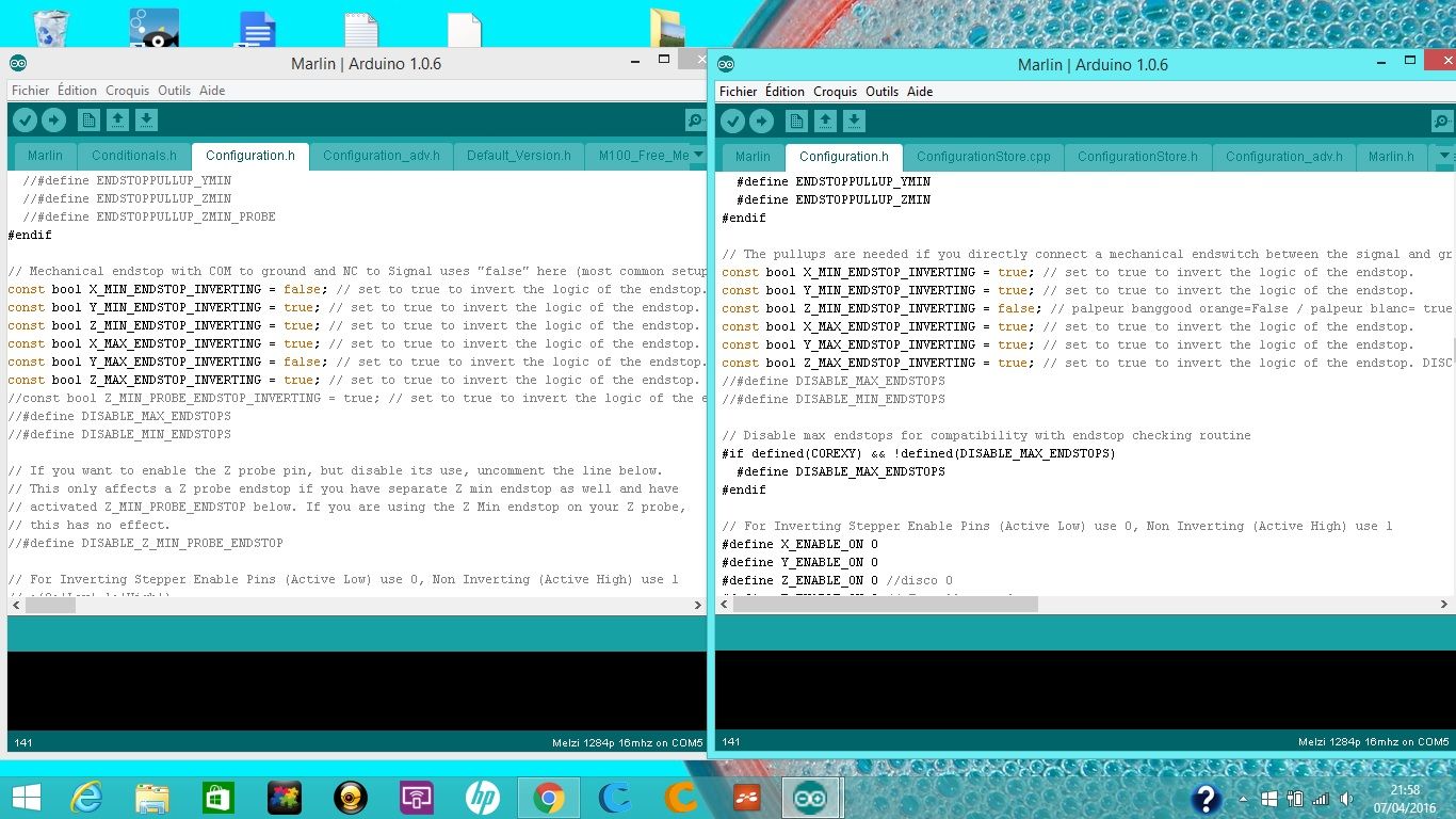

Mathew72fr Posté(e) Avril 7, 2016 Partager Posté(e) Avril 7, 2016 à droite c'est le marlin que j'ai en se moment et qu'il fonctionne très bien avec mon imprimante ( j ai un palpeur jaune ) et a gauche c'est le marlin de radium51 . Est ce que je dois copier sur le miens ? ( je l'ai acheter début novembre ) et est ce que j'ai d'autre chose à changer ? merci Lien vers le commentaire Partager sur d’autres sites More sharing options...

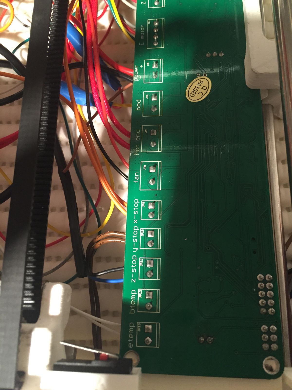

Ben37hak Posté(e) Avril 8, 2016 Partager Posté(e) Avril 8, 2016 Bonjour, j'ai une petite question concernant les branchements. Je n'est pas pris le module lcd avec bouton et sd comme vous, mais que le lcd et un encoder/sw séparé. Pouvez-vous m'aider à faire les branchement, je ne voudrai pas faire de bêtise et cramer quelque chose. Je sait qu'il faut que je connècte le pins PSB du LCD avec la masse, R/W avec SDA et E avec SCL. Mais pour le reste, aucun idée, et encore moins pour l'encodeur. Merci Lien vers le commentaire Partager sur d’autres sites More sharing options...
Ben37hak Posté(e) Avril 10, 2016 Partager Posté(e) Avril 10, 2016 Bon, je me répond à moi même. LCD: RS=CS->A1 R/W=SID (MOSI)->A2 E=SCK (CLK) clock->D17 SDA PSB/BLK/GND->GND VCC/BLA->VCC Encodeur: SW=ENC->D16 SCL DT=EN1->D11 TX1 CLK=EN2->D10 RX1 @Mathew72fr je suis dans la même configuration que toi, et j'ai recopier l’ancien qui vient de dagoma, soit ta capture de droite. 1 Lien vers le commentaire Partager sur d’autres sites More sharing options...
radium51 Posté(e) Avril 11, 2016 Auteur Partager Posté(e) Avril 11, 2016 Le 07/04/2016 at 22:12, Mathew72fr a dit : à droite c'est le marlin que j'ai en se moment et qu'il fonctionne très bien avec mon imprimante ( j ai un palpeur jaune ) et a gauche c'est le marlin de radium51 . Est ce que je dois copier sur le miens ? ( je l'ai acheter début novembre ) et est ce que j'ai d'autre chose à changer ? merci Recopie te valeurs on doit pas avoir les mêmes contacteur et mon capteur est un capteur blanc 1 Lien vers le commentaire Partager sur d’autres sites More sharing options...

senria Posté(e) Avril 11, 2016 Partager Posté(e) Avril 11, 2016 Voilà les deux Marlin LCD avec et sans Bed désolé du retard .. https://drive.google.com/folderview?id=0B41PgBovsT1rNG56NGxDUnUzS2c&usp=sharing Je n'ai pas réussi pour le moment à intégrer proprement le logo dagoma et comme cela ne s'affiche qu'une seconde à l'allumage de l'imprimante je n'ai pas perdu de temps avec ça. Pour info j'ai résolu mon problème de capteur en passant à un capacitif qui lui détecte toute matière ce qui est parfait pour le verre car mon MK3 est déformé ... ça fait du bien de plus avoir de warping ^^ Pensez à modifier dans le configuration.h la ligne: const bool Z_MIN_ENDSTOP_INVERTING = true; // set to true to invert the logic of the endstop il faut passé le true à false si vous avez un palpeur dagoma orange. 2 Lien vers le commentaire Partager sur d’autres sites More sharing options...

senria Posté(e) Avril 12, 2016 Partager Posté(e) Avril 12, 2016 @Mathew72fr voila le capacitif que j'ai pris : http://www.reprap-france.com/produit/1234568482-capteur-capacitif-12mm il rentre parfaitement a la place de celui de dagoma et se cable pareil, il y a une visse de réglage pour régler la sensibilité, les câbles sont un peu cours je les ai ralongés un peu. Tu peux prendre un mk2 qu'il faudra accompagner d'une plaque de verre de chez mr bricolage 4,20€ les 2 en 21x21 de mémoire le tout maintenu par des pinces "dossier". Sans oublier de passer a une alim plus grosse.. On par un peu HS alors je te laisse regarder les topics de @La Bidouille pour l'intégration d'un plateau chauffant Lien vers le commentaire Partager sur d’autres sites More sharing options...
