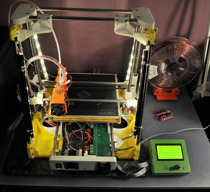

Vivion91 Posté(e) Septembre 3, 2016 Partager Posté(e) Septembre 3, 2016 Bonjour, Après plusieurs mois d'utilisation je me demande pourquoi la température sélectionné est toujours 220° alors que dans les menus suivant le type de file une autre température s'affiche 180° pour du PLA et quand je sélectionne ce choix au moment de lancer l'impression la température de 220° revient du coup ma pièce se déforme. Si je sélectionne via cura même résultat merci Lien vers le commentaire Partager sur d’autres sites More sharing options...
Morpheus Posté(e) Septembre 3, 2016 Partager Posté(e) Septembre 3, 2016 Quand tu change une température dans les trancheur, tu dois enregistrer tes modifications avant sinon cela n'est pas pris en compte. ou créé des profils pour chaque filaments. Après plusieurs mois d'utilisation tu ne maîtrise pas tes trancheurs ? Lien vers le commentaire Partager sur d’autres sites More sharing options...
Vivion91 Posté(e) Septembre 3, 2016 Partager Posté(e) Septembre 3, 2016 C'est quoi le trancheur? dans cura la valeur choisi reste sans problème mais l'écran l'écran affiche toujours 220° Quelque soit la valeur enregistré dans le fichier à imprimer. Lien vers le commentaire Partager sur d’autres sites More sharing options...
Morpheus Posté(e) Septembre 3, 2016 Partager Posté(e) Septembre 3, 2016 il y a 1 minute, Vivion91 a dit : C'est quoi le trancheur? ? ha oui quand même. Le trancheur est le machin qui te sers à créer le gcode, genre CURA. Lien vers le commentaire Partager sur d’autres sites More sharing options...
Vivion91 Posté(e) Septembre 3, 2016 Partager Posté(e) Septembre 3, 2016 dans cura la valeur choisi reste sans problème mais l'écran l'écran affiche toujours 220° Quelque soit la valeur enregistré dans le fichier à imprimer. Désolé j'avais pas fait la liaison sliceur et trancheur mais l'écran ne tiens pas compte de ma valeur il garde sa valeur par défaut dans le marlin Lien vers le commentaire Partager sur d’autres sites More sharing options...
Morpheus Posté(e) Septembre 3, 2016 Partager Posté(e) Septembre 3, 2016 Slicer est le termes anglais de trancheur ! Lien vers le commentaire Partager sur d’autres sites More sharing options...
Vivion91 Posté(e) Septembre 3, 2016 Partager Posté(e) Septembre 3, 2016 A pars cela sais-tu pourquoi mon écran sur la discovery ne tiens pas compte de la température que je souhaite Lien vers le commentaire Partager sur d’autres sites More sharing options...
Morpheus Posté(e) Septembre 3, 2016 Partager Posté(e) Septembre 3, 2016 firmware mal paramétré. Lien vers le commentaire Partager sur d’autres sites More sharing options...

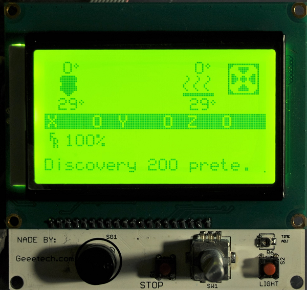

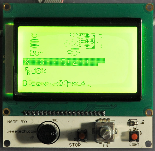

LeLutin Posté(e) Septembre 13, 2016 Partager Posté(e) Septembre 13, 2016 (modifié) Petit retour d'expérience sur l'installation d'un écran REPRAP_DISCOUNT_FULL_GRAPHIC_SMART_CONTROLLER avec les nouveaux firmwares Dagoma basés sur Marlin 1.1.0 RC6 (attention, encore en beta au moment de l'écriture du post). Ces nouveaux firmwares nécessitent d'utiliser un IDE Arduino > 1.6.0. J'utilise la version 1.6.11. De base, l'écran ne fonctionne pas correctement : Il s'avère que cela est dû à une évolution de la manière dont le compilateur optimise le code dans les nouvelles versions de l'IDE. Dans le fichier ultralcd_st7920_u8glib_rrd.h il y a une ligne qui force une optimisation du code par le compilateur : #pragma GCC optimize (3). En mettant cette ligne en commentaires, voici le résultat : Cerise sur le gateau, cela fait gagner 2K de mémoire programme. Je n'ai pas de mérite, la source de l'info est ici : https://github.com/MarlinFirmware/Marlin/issues/3815 Pour suivre la finalisation des nouveaux firmwares, c'est ici : @Sancho, peut-être une optimisation à intégrer dans la release finale? PS : même avec l'option, il n'y a plus assez de mémoire programme dans la Melzi . Pour gagner rapidement suffisamment de place, dans le fichier configuration.h, mettre les lignes suivantes en commentaire : //#define STRING_CONFIG_H_AUTHOR "Dagoma.Fr" //#define SHOW_BOOTSCREEN //#define STRING_SPLASH_LINE1 SHORT_BUILD_VERSION // will be shown during bootup in line 1 //#define STRING_SPLASH_LINE2 STRING_DISTRIBUTION_DATE // will be shown during bootup in line 2 Le croquis utilise 128 236 octets (98%) de l'espace de stockage de programmes. Le maximum est de 130 048 octets. Modifié (le) Septembre 13, 2016 par LeLutin Lien vers le commentaire Partager sur d’autres sites More sharing options...
Sancho Posté(e) Septembre 13, 2016 Partager Posté(e) Septembre 13, 2016 @LeLutin : Encore une fois, je prend note attentivement de ce retour. Ceci dit, C'est à destination d'une Melzi le REPRAP DISCOUNT FULL CONTROLLER DISPLAY ?? o_O Parce que sur la gamme Ramps, ça passe crème. Lien vers le commentaire Partager sur d’autres sites More sharing options...

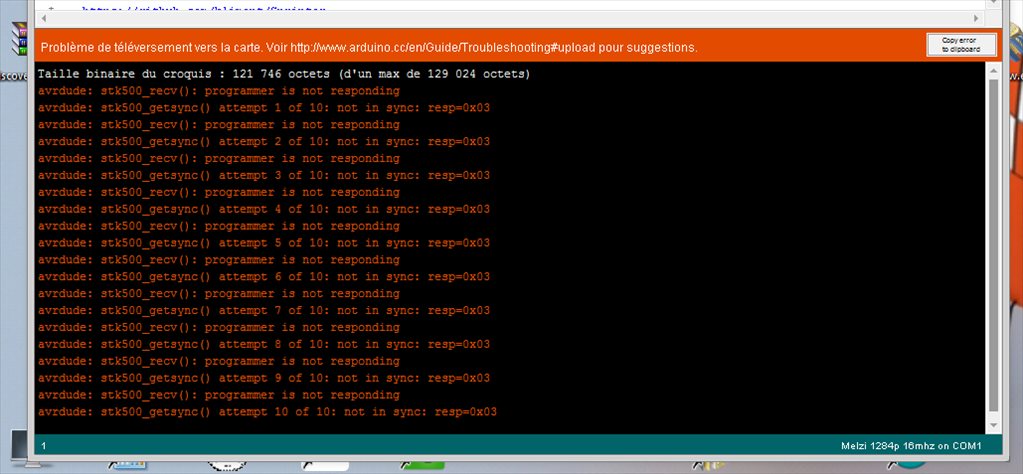

jamesdedij Posté(e) Septembre 20, 2016 Partager Posté(e) Septembre 20, 2016 hello les printers, bon c'est la cata j'essaye de flasher la melzi avec le firmware de senria et le televersement bug sur la fin !! je joint une capture de l'erreur. j'ai la bonne version arduino , j'ai bien mis le dossier sanguino , le dossier avr de l'ide 1.6.7 et le u8glib dans librairies. les jumpers sont bien en place ma carte melzi est bien affichée sur com1 dans l'ide arduino.... bref c'est la merde ! quelq'un aurais une idée ? Lien vers le commentaire Partager sur d’autres sites More sharing options...
dutout Posté(e) Septembre 20, 2016 Partager Posté(e) Septembre 20, 2016 Comme tu te lances jamesdedij et que je ne suis pas le seul ... Tu as avancé plus que moi, je pense avoir bien suivi le tuto et moi ça bloque plus tôt puisque la carte Melzi n'apparait pas dans le menu déroulant de l'arduino. sous OS, j'ai bien lancé le petit programme qui va bien (FTDIUSBSerialDriver_v2_2_16.dmg), mais rien n'y fait. Si quelqu'un a une idée, elle sera bienvenue. Merci d'avance. Lien vers le commentaire Partager sur d’autres sites More sharing options...
jamesdedij Posté(e) Septembre 20, 2016 Partager Posté(e) Septembre 20, 2016 pour la reconaissance de ta carte melzi tu as bien installé le dossier sanguino ? Lien vers le commentaire Partager sur d’autres sites More sharing options...
Morpheus Posté(e) Septembre 20, 2016 Partager Posté(e) Septembre 20, 2016 Bonjour, Pour les clones de cartes melzi, un conflit de pilote est connus (conflit entre le créateur du pilote et fabricants des clones), conflit qui est de plus en plus récurant avec les mises à jour. J'ai beaucoup de clients dans le même cas de figures. La solutions qui est la plus efficaces pour l'instant est de supprimer et d'effacer toutes traces des ide arduino télécharger (base de registre comprise), supprimer le pilotes de la carte puis débranché l'usb. Télécharger l'ide 1.0.6 et le fichier sanguino. Installer l'ide et dans le dossier hardware y installer les dossiers décompressé sanguino. rebranché la carte, et laissé Windows faire. Ouvrez votre ide vierge et avant d'ouvrir votre fichier configurer votre type de carte >>>>> vous devriez trouvez carte melzi automatiquement et le port com devrait apparaître. Il vous suffira d'ouvrir votre dossier et dans la nouvelle fenêtre la carte restera identifié ainsi que le port com. et de televerser. Solution qui ne fonctionne pas à chaque fois, mais pour 80% des cas. Bon courage. 1 Lien vers le commentaire Partager sur d’autres sites More sharing options...
