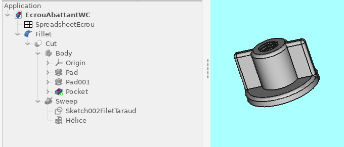

2cv001 Posté(e) Janvier 25, 2020 Auteur Partager Posté(e) Janvier 25, 2020 Il y a 13 heures, jmarie3D a dit : @2cv001 J'ai réussi par drag&drop de l'esquisse qui est dans le Body sur le nom du fichier. Après quelques secondes, tout se met en place. J'ai utilisé ton fichier pour modéliser un écrou spécial: Plus besoin de tout recréer, c'est chouette ! Edit: Mais en fait, il y a plus simple: utiliser une SubstractivePipe dans Part Design Ainsi, on reste dans le body et dans Part Design. Seule l'hélice est en dehors puisque créée avec Part. En attendant que Part Design prenne en charge la fonction Hélice . C'est bien de "discuter" avec toi, car je n'ai pas encore assez de recul par rapport à tout cela. Je vais essayer de reproduire ce que tu as fait pour l'écrou. Je crois que, si je ne confond pas, que je n'avais pas réussi à mettre en oeuvre cette fonction SubstractivePipe dans l'atelier PartDesign. Je dis ça de mémoire, du coup, je vais donc m'entrainer sur cette fonction. Lien vers le commentaire Partager sur d’autres sites More sharing options...

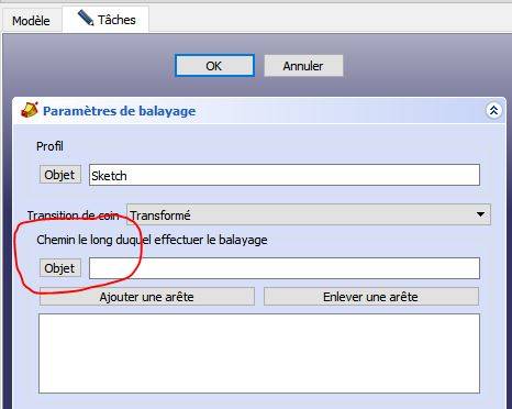

2cv001 Posté(e) Janvier 25, 2020 Auteur Partager Posté(e) Janvier 25, 2020 (modifié) @jmarie3D J'essaie de me servir de SubstractivePipe, et je sais pourquoi je ne l'avais pas utilisé : je n'y arrive pas. Je crée un body, un sketch que j'extrude en cube. Je crée une hélice (que je n'arrive toujours pas à mettre dans le body lui-même) Je crée dans le body un autre sketch qui sera celui que je veux faire tourner via l'hélice pour créer un creux en hélice. Je clique sur Sketch pour le sélectionner (j'ai aussi essayé en sélectionnant en même temps mon hélice) puis je clique sur l’icône Je tombe alors sur Et je ne sais pas comment donner l'objet (l'hélice je suppose). Cliquer sur objet ne fait rien. Aller sur modèle et cliquer sur l'hélice puis revenir non plus. Bref, comment indiquer que le chemin est l'hélice ? Modifié (le) Janvier 25, 2020 par 2cv001 Lien vers le commentaire Partager sur d’autres sites More sharing options...
jmarie3D Posté(e) Janvier 25, 2020 Partager Posté(e) Janvier 25, 2020 il y a une heure, 2cv001 a dit : Je crée une hélice (que je n'arrive toujours pas à mettre dans le body lui-même) Oui, c'est normal. L'hélice est un objet Part donc elle reste à l'extérieur du body, c'est une copie qui est faite dans le body. Il faudrait que les développeurs intègrent l'outil de création de primitives géométriques paramétrées dans Part Design. il y a une heure, 2cv001 a dit : Aller sur modèle et cliquer sur l'hélice puis revenir C'est comme ça que je fais et ça fonctionne. Je te conseille de passer à la version 0.19. Il y a eu énormément de modifications/améliorations depuis la 0.18. https://github.com/FreeCAD/FreeCAD/releases/tag/0.19_pre 1 Lien vers le commentaire Partager sur d’autres sites More sharing options...
2cv001 Posté(e) Janvier 25, 2020 Auteur Partager Posté(e) Janvier 25, 2020 (modifié) @jmarie3D Ca y est, j'y arrive, mais effectivement il a fallu que je passe à la version 0.19 ! Modifié (le) Janvier 25, 2020 par 2cv001 Lien vers le commentaire Partager sur d’autres sites More sharing options...

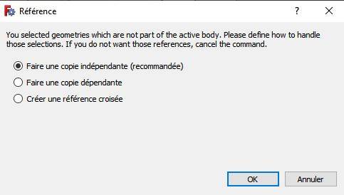

2cv001 Posté(e) Janvier 25, 2020 Auteur Partager Posté(e) Janvier 25, 2020 @jmarie3D Une question : lorsque l'on fait le substractivepipe, il nous propose 3 options Tu prends laquelle ? je dirais la 2 ou la 3° Lien vers le commentaire Partager sur d’autres sites More sharing options...
jmarie3D Posté(e) Janvier 25, 2020 Partager Posté(e) Janvier 25, 2020 Raté, je choisis celle qui est recommandée. Je n'ai jamais essayé les autres et je ne connais pas les différences entre elles. Lien vers le commentaire Partager sur d’autres sites More sharing options...
2cv001 Posté(e) Janvier 25, 2020 Auteur Partager Posté(e) Janvier 25, 2020 En fait de ce que j'ai pu tester, la première fait une copie de l'hélice ais sous la fore d'un copyhelix qui a perdu tout lien avec l'hélice. Du coup, j'ai l'impression que l'on ne peut plus modifier le pas pusque j'ai l'impression que ce n'est pas un des paramètre du copyhelix. Comme on a perdu le lien, une modification de l'hélice ne modifie pas notre substractivepipe Avec La 2° cela crée une copie sous forme d'un référencehelix et là, si on change l'hélice, ça influence bien notre substractivepipe Avec la 3° cela ne crée rien du tout. si on change l'hélice, ça influence bien notre substractivepipe D'où le fait qu'à mon avis c'est une des deux dernières solutions... Lien vers le commentaire Partager sur d’autres sites More sharing options...
jmarie3D Posté(e) Janvier 25, 2020 Partager Posté(e) Janvier 25, 2020 Je parlais dans le cas général. Je ne pensais plus à ton cas particulier. Effectivement, dans le cas d'hélice paramétrée par Spreadsheet, il faut utiliser une des 2 dernières. Lien vers le commentaire Partager sur d’autres sites More sharing options...
2cv001 Posté(e) Janvier 26, 2020 Auteur Partager Posté(e) Janvier 26, 2020 (modifié) Et donc voici les vis écrous et rondelles en tenant compte de cette modif (nettement mieux effectivement, en tous cas plus élégant !) EcrousParamV10.FCStd rondelllesParamV1.FCStd visParamV10.FCStd Modifié (le) Janvier 26, 2020 par 2cv001 Remplacement du ficher vis Lien vers le commentaire Partager sur d’autres sites More sharing options...
jmarie3D Posté(e) Janvier 26, 2020 Partager Posté(e) Janvier 26, 2020 Pour l'écrou OK, mais pour la vis, tu n'utilises pas le SubstractivePipe. Lien vers le commentaire Partager sur d’autres sites More sharing options...
2cv001 Posté(e) Janvier 26, 2020 Auteur Partager Posté(e) Janvier 26, 2020 Il y a 1 heure, jmarie3D a dit : Pour l'écrou OK, mais pour la vis, tu n'utilises pas le SubstractivePipe. Mince, désolé, j'avais chargé une ancienne version. J'ai édité le message et c'est donc bien la bonne version qui y est maintenant. Lien vers le commentaire Partager sur d’autres sites More sharing options...

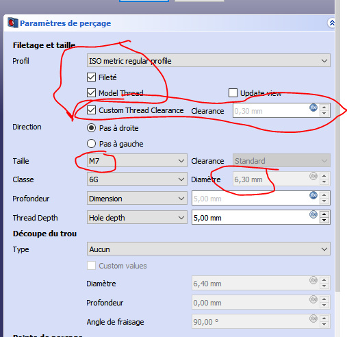

2cv001 Posté(e) Avril 30, 2021 Auteur Partager Posté(e) Avril 30, 2021 (modifié) Juste pour vous dire qu'avec la version 20.0 de Freead, il y a maintenant la possibilité de filetages visibles et ajustables en fonction des imperfections de l’imprimante (clearance) question diamètre : N'hésitez pas à poser une question sur ce sujet. Modifié (le) Avril 30, 2021 par 2cv001 1 Lien vers le commentaire Partager sur d’autres sites More sharing options...
Forthman Posté(e) Avril 30, 2021 Partager Posté(e) Avril 30, 2021 Exact ! Avec la dernier version 0.19.2 il était déjà possible de faire des hélices additives et soustractives directement dans l'atelier Part Design, (ce qui change déjà pas mal la vie) et là avec la 0.20 (en développement) la fonction perçage permet de faire directement un taraudage Toujours concernant les filetages/taraudages : l'atelier Fasteners a maintenant les outils Filière et Taraud qui permettent justement de faire cette opération avec une soustraction booléenne (pratique si on a juste à modifier un objet non paramétrique) Lien vers le commentaire Partager sur d’autres sites More sharing options...
