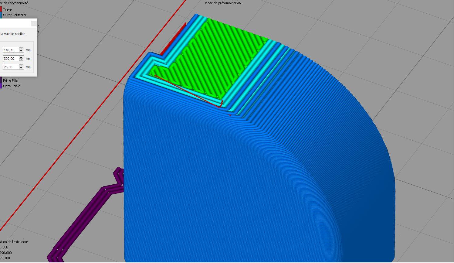

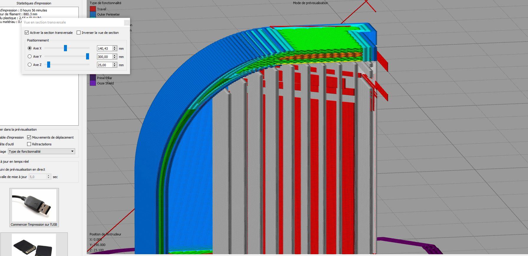

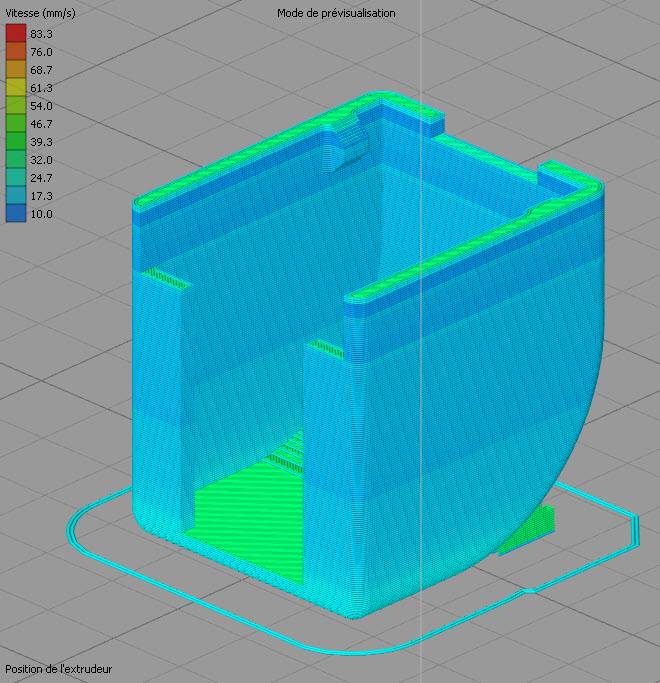

philou15 Posté(e) Décembre 20, 2019 Partager Posté(e) Décembre 20, 2019 Bonjour, Alors je ne comprend pas, Je modélise une piece avec une paroi d'epaisseur 1.2 mm. J'ai aussi testé en 5mm par acquis de conscience, des que je passe le STL dans Simplidy Ou Cura je me retrouve avec un default sur le chapeau ainsi que des parois qui reste ouverte. Le pire c'est que le chapeau une fois imprimer on dirait que les passage son trop espacé et qu'il manque de la matiere, on visualise bien cela sur l'ecran en couche du hacheur ! J'ai tester l’épaisseur des parois, le nombre de couche de fermeture, bref je ne comprend pas Resolution 0.1 Alfawise U20 Buse 0.4 Export STL, HIGH Auriez vous une idée ? Merci a tous Cache-Fenetre-New v8.f3d Lien vers le commentaire Partager sur d’autres sites More sharing options...

fdorful Posté(e) Décembre 20, 2019 Partager Posté(e) Décembre 20, 2019 il y a 42 minutes, philou15 a dit : Resolution 0.1 Ça veut dire quoi ? Tu as deux facteurs dans S3D : largeur d'extrusion et hauteur de la couche principale. Si tu donnes largeur d'extrusion 0.15 et hauteur de couche 0.12 tu devrais avoir un bon résultat. Et ça donne ça : Lien vers le commentaire Partager sur d’autres sites More sharing options...
philou15 Posté(e) Décembre 20, 2019 Auteur Partager Posté(e) Décembre 20, 2019 Merci a tous pour vos conseil, voici les reglages que j'avais Je modife la largeur d'extruxion c'est mieux mais j'ai l'impression que c'est toujours pas bouché non ? Concernant le nombre de couche j'ai fait des test avec 10 et ça n'a rien changé.... Merci Lien vers le commentaire Partager sur d’autres sites More sharing options...
