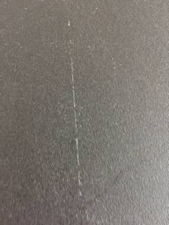

Superpat Posté(e) Décembre 20, 2019 Partager Posté(e) Décembre 20, 2019 Bonjour, Ma première impression avec Cura, que dois-je corriger ? Après décollage, comment enlever les petites traces ? Lien vers le commentaire Partager sur d’autres sites More sharing options...
Bakatora Posté(e) Décembre 20, 2019 Partager Posté(e) Décembre 20, 2019 Pour le nettoyage, alcool isopropylique. Lien vers le commentaire Partager sur d’autres sites More sharing options...
Superpat Posté(e) Décembre 20, 2019 Auteur Partager Posté(e) Décembre 20, 2019 J'ai mis de l'alcool à 90, mais les petites traces, on les laisse ? Lien vers le commentaire Partager sur d’autres sites More sharing options...
fran6p Posté(e) Décembre 20, 2019 Partager Posté(e) Décembre 20, 2019 Il y a 4 heures, Superpat a dit : J'ai mis de l'alcool à 90 Il vaut mieux de l’alcool isopropylique à 99% ou du vinaigre ménager car l’alcool à 90° contient un peu d’acétone qui ne fait pas toujours bon ménage avec certains revêtements . En fonction de la surface d’accroche posé sur le lit chauffant (verre, miroir, ultrabase, PEI, …), on peut ou pas utiliser la spatule livrée avec l’imprimante (surtout pas avec une Ultrabase sauf si tu veux la détériorer définitivement). Ces traces sont incrustées dans le «buildtak»? Si oui c’est un problème de distance buse / plateau trop basse. Sinon délicatement avec la spatule bien affutée en la plaçant quasiment à plat et en y allant doucement, tu devrais pouvoir les enlever. Les coins de la spatule il est bien de les casser 2 Lien vers le commentaire Partager sur d’autres sites More sharing options...

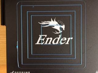

Liam.06 Posté(e) Janvier 7, 2021 Partager Posté(e) Janvier 7, 2021 Bonjour, je débute l'impression 3d. J'ai une ender 3. Après quelques impressions, j'ai constaté que mon plateau (à certains endroits) était lisse. Tu coup j'ai des problèmes pour imprimer, le filament se décolle en cours d'impression, et aussi, la surface à certains endroits de l'impression est plus fine que les autres (au début de l'impression). Je ne sais pas ce qu'il faut faire. Si vous pouvez me conseiller. Merci beaucoup. Lien vers le commentaire Partager sur d’autres sites More sharing options...
Ironblue Posté(e) Janvier 7, 2021 Partager Posté(e) Janvier 7, 2021 Alors faut déjà commencer par une petite présentation dans la rubrique présentation (ça tombe bien....), ensuite chercher sur le forum car la réponse y est et tu y apprendra d'autres trucs au passage qui d'évitera de faire des conneries et par la suite de demander de l'aide.... Lien vers le commentaire Partager sur d’autres sites More sharing options...
