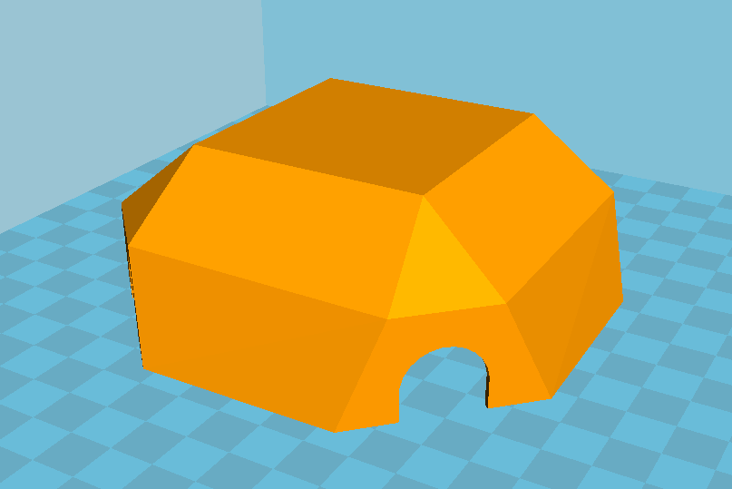

Commando Posté(e) Mars 25, 2016 Auteur Partager Posté(e) Mars 25, 2016 Bonjou, je voudrais savoir comment imprimer cette pièce (comment l'orienter) : Lien vers le commentaire Partager sur d’autres sites More sharing options...
damdam2959 Posté(e) Mars 25, 2016 Partager Posté(e) Mars 25, 2016 Bonjour moi je dirais première image avec support touchant le bed cdlt Lien vers le commentaire Partager sur d’autres sites More sharing options...
JeandesBiolles Posté(e) Mars 26, 2016 Partager Posté(e) Mars 26, 2016 Et moi je dirais deuxième image, et modification de la pièce pour faire en sorte que les onglets des visses soient soutenus par des renforts à 45° qui appuient sur la paroi. Comme ça pas besoin de supports et la pièce est plus solide. Lien vers le commentaire Partager sur d’autres sites More sharing options...
Motard Geek Posté(e) Mars 27, 2016 Partager Posté(e) Mars 27, 2016 Comme @JeandesBiolles, 2ème image voire même sans modification de la pièce. Y'a pas des masses de supports à générer. Lien vers le commentaire Partager sur d’autres sites More sharing options...
Commando Posté(e) Avril 3, 2016 Auteur Partager Posté(e) Avril 3, 2016 A votre avis, pour la photo 2, il y besoin de supports en dessous des parois? elle sont inclinée à 50° Lien vers le commentaire Partager sur d’autres sites More sharing options...
Motard Geek Posté(e) Avril 4, 2016 Partager Posté(e) Avril 4, 2016 Je dirais que oui. Au pire tu découpes ta coque pour ne faire le test sans support que sur 1 coin. Lien vers le commentaire Partager sur d’autres sites More sharing options...

Commando Posté(e) Avril 4, 2016 Auteur Partager Posté(e) Avril 4, 2016 Oui le même, et j'ai imprimé sans supports et ça a marché, il pèse maintenant 250g Lien vers le commentaire Partager sur d’autres sites More sharing options...
