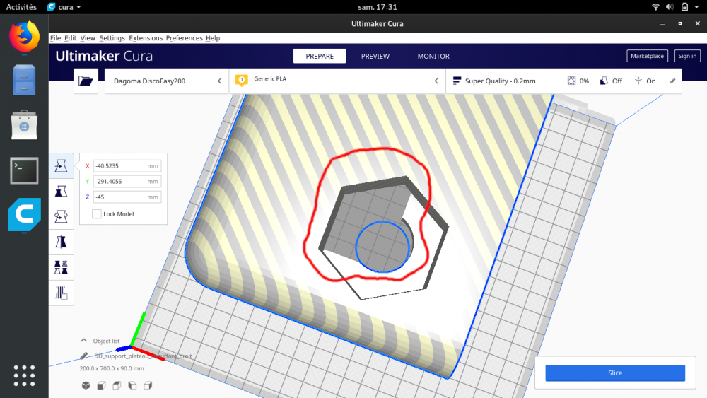

Bonjour, je suis nouveau sur le forum,
Je possède une DiscoEasy200 depuis maintenant un peu plus d'1 an, je l'ai achetée d'occasion et la personne qui me l'a vendu m'a aussi fourni un plateau chauffant qu'il n'avait pas encore installé.
Depuis tout ce temps je l'utilise sans ce plateau mais les problèmes de warping me rendant dingue, j'ai décidé de sauter le pas.
J'ai réussi à connecter tous les fils grâce à des tutos sur le web mais je bloque sur un détail que je ne comprends absolument pas : les pièces à imprimer !
En effet, il y a quatre pièces à imprimer afin de monter le plateau chauffant sur l'ancien plateau, mais je ne comprends pas un détail de sa conception. (j'ai agrandi la pièce pour qu'on y voit plus clairement)
Comme vous pouvez le voir, la pièce a été conçue de telle sorte que l'angle du plateau viennent prendre une partie de la place de la vis, ce qui rend impossible la mise en place de la dite vis !
J'ai relevé aucun post à ce sujet, donc je suis peut-être un peu teubé mais je vois pas comment on peut insérer une vis si le plateau vient faire obstacle !
Merci d'avance pour votre aide 🙂

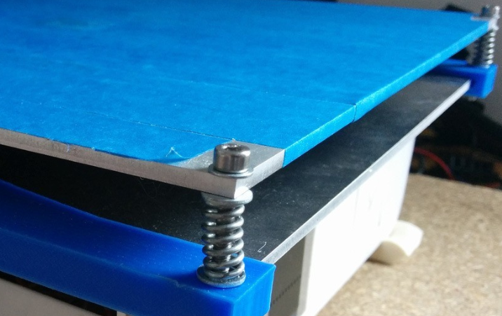

alors j'suis aller jeter un oeil avec les infos
donc je dirais ça https://cults3d.com/en/3d-model/tool/mk3-heatbed-holder-for-dagoma-discovery
et en prime le tuto video:
je pense que ça devrait allez

tu as imprimé un des bras pour voir comment ça se positionne? si le trou pour passer la vis est véritablement bouché?
à vue de pif la vis doit venir juste passer à fleur du plateau.
là je peux pas faire plus ^^ y a les photos la video y a plus cas
