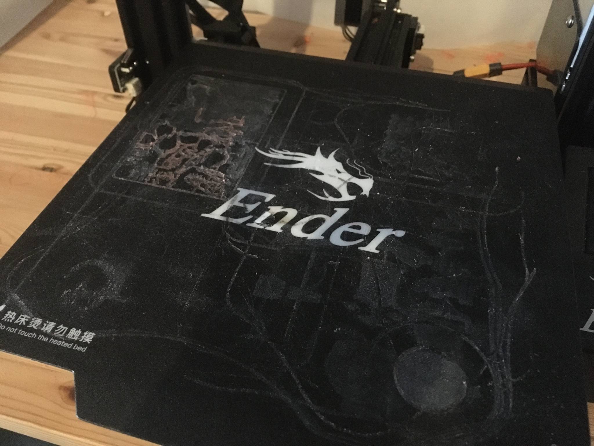

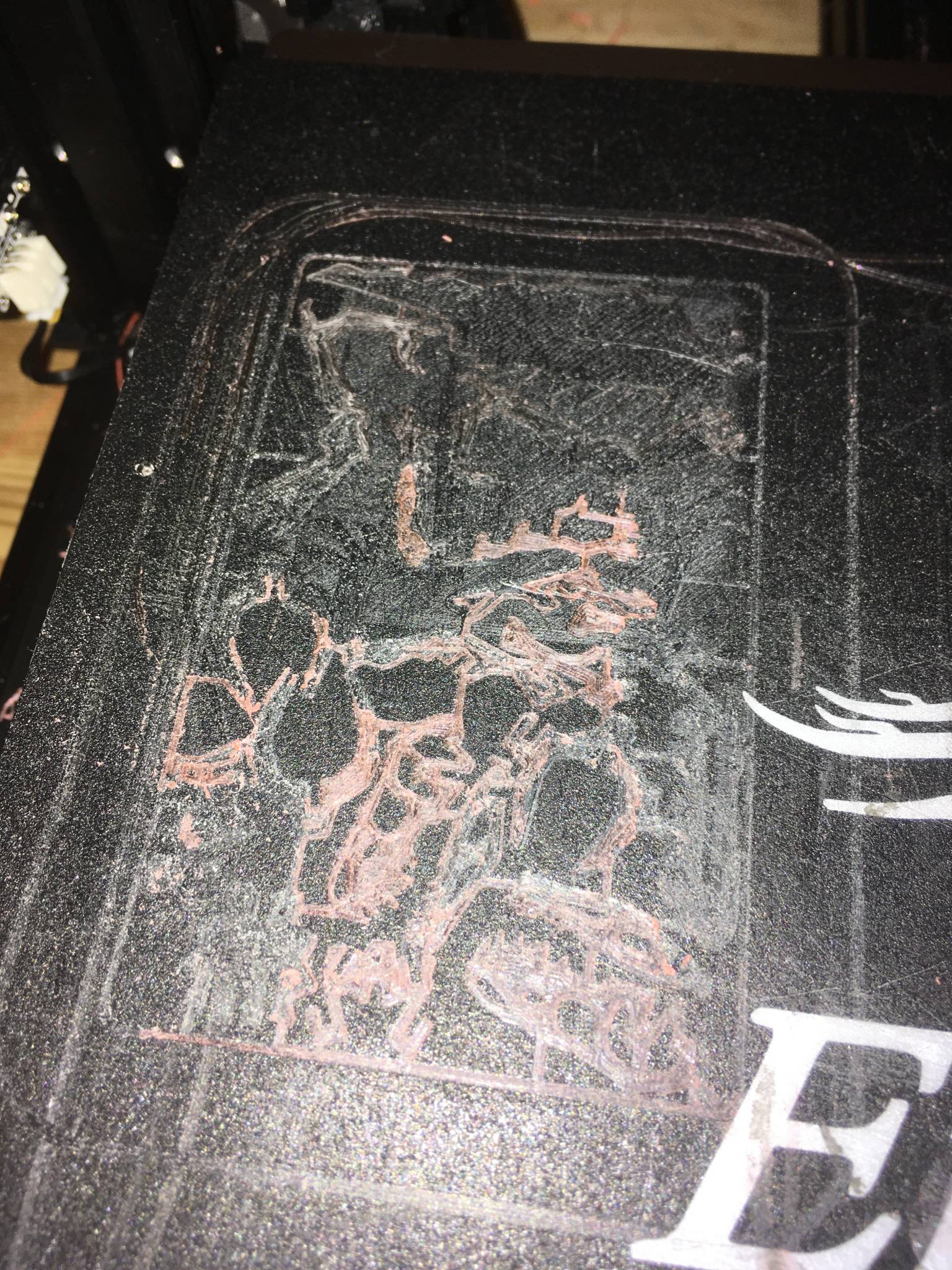

Flo1414 Posté(e) Décembre 23, 2019 Partager Posté(e) Décembre 23, 2019 Bonjour, Ayant récemment acheté une imprimante creality Ender 3 pro et ayant mal réglé l’imprimante, je n’arrive plus à enlever le filament sur le bed. Est-ce que vous savez si il y a un moyen de nettoyer le bed ? Et comment peut-on bien régler le bed. Je vous remercie d’avance pour votre réponse Flo1414 Lien vers le commentaire Partager sur d’autres sites More sharing options...
Cwazy-Cookie Posté(e) Décembre 23, 2019 Partager Posté(e) Décembre 23, 2019 Avec une spatule, tu peux tenter de retirer le plus gros mais tu va grandement fragilisé le bidule. On peu dire qu'il a prit chère ce plateau. Je te conseil de passer à une plaque en verre avec treillis pour une vingtaine d'euros, sinon tu peu racheter un bed magnétique ça coûte une dizaine d'euros voir moins. Mais ça tiens pas dans le temps, ça fini toujours par se déchiré. Ps: ta buse est trop près du plateau. Un cheveux plus haut et tu sera bon. Lien vers le commentaire Partager sur d’autres sites More sharing options...
obi_one Posté(e) Décembre 23, 2019 Partager Posté(e) Décembre 23, 2019 (modifié) Salut, 2 techniques qui peuvent sauver ton plateau vraiment bien limé : - Alcool isopropylique - Utiliser un pistolet air chaud pour refondre le plastique afin de le retirer plus facilement Ces 2 méthodes peuvent être combinées mais vu l'état de ton bed ça va demander du temps... Bon courage Modifié (le) Décembre 23, 2019 par obi_one Faute d'orthographe Lien vers le commentaire Partager sur d’autres sites More sharing options...
