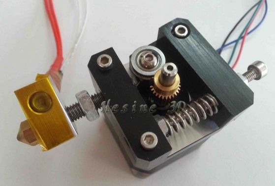

taratata Posté(e) Mars 22, 2016 Partager Posté(e) Mars 22, 2016 Bonjour à tous, Après différentes lectures, je ne trouve pas la formule de calcule pour cette extruder avec une seul roue dentée sur l'arbre moteur et une poulie. Roue dentée : Laiton 26 dents Hauteur total = 11mm Diamètre INT : 5mm Diamètre EXT : 11mm Longueur dents : 7mm quel est le type d'extruder, du MK7? quelqu'un pour m'aider à calculer step/mm ? #define DEFAULT_AXIS_STEPS_PER_UNIT {100,100,2560,500} le valeurs X Y Z sont ok! et testée. J'ai juste un bourdonnement venant des moteur, pourtant ils sont à 0.7v en VRef (pour le moment!) merci pour vos interventions ... Lien vers le commentaire Partager sur d’autres sites More sharing options...

Cyrille Posté(e) Mars 23, 2016 Partager Posté(e) Mars 23, 2016 Bonjour, J'ai pas trouvé de formule non plus. La technique consiste à passer du fil (sans la hotend), à faire une marque dessus, lancer une "extrusion" de 20mm par exemple et de mesure le trajet réel, et faire un simple produit en croix ( nouveau step/mm = longueur demandé / longueur réel * ancien step/mm) Lien vers le commentaire Partager sur d’autres sites More sharing options...
taratata Posté(e) Mars 23, 2016 Auteur Partager Posté(e) Mars 23, 2016 ce que tu d'écrit est la second étape qui va peaufiner la valeur trouvée avec la/les formules. en faite il y a deux type entrainement de filament : 1 - extrudeur à entrainement direct --> impulsion_par_mm = (impulsions_par_rev * microsteps) / (diamètre_effectif_de_l’entrainement * pi) 2 - extrudeur avec réduction par engrenage impulsion_par_mm = (impulsions_par_rev * microsteps) * (dents_du_grand_engrenage) / dents_du_petit_engrenage / (diamètre_effectif_de_l’entrainement * pi) j'ai trouvé ces infos ici à la section "Nombre d'impulsion par unité" maintenant je vais vérifier ces deux formules pour ne pas partir la tête baissée dans le mur. EN faite, j'ai acquis une Prusa i3 avec un Melzi. Impossible d'effectuer une mise à jour du firmware. Alors je pose une ramps 1.4 et configure étape par étape ... Lien vers le commentaire Partager sur d’autres sites More sharing options...
