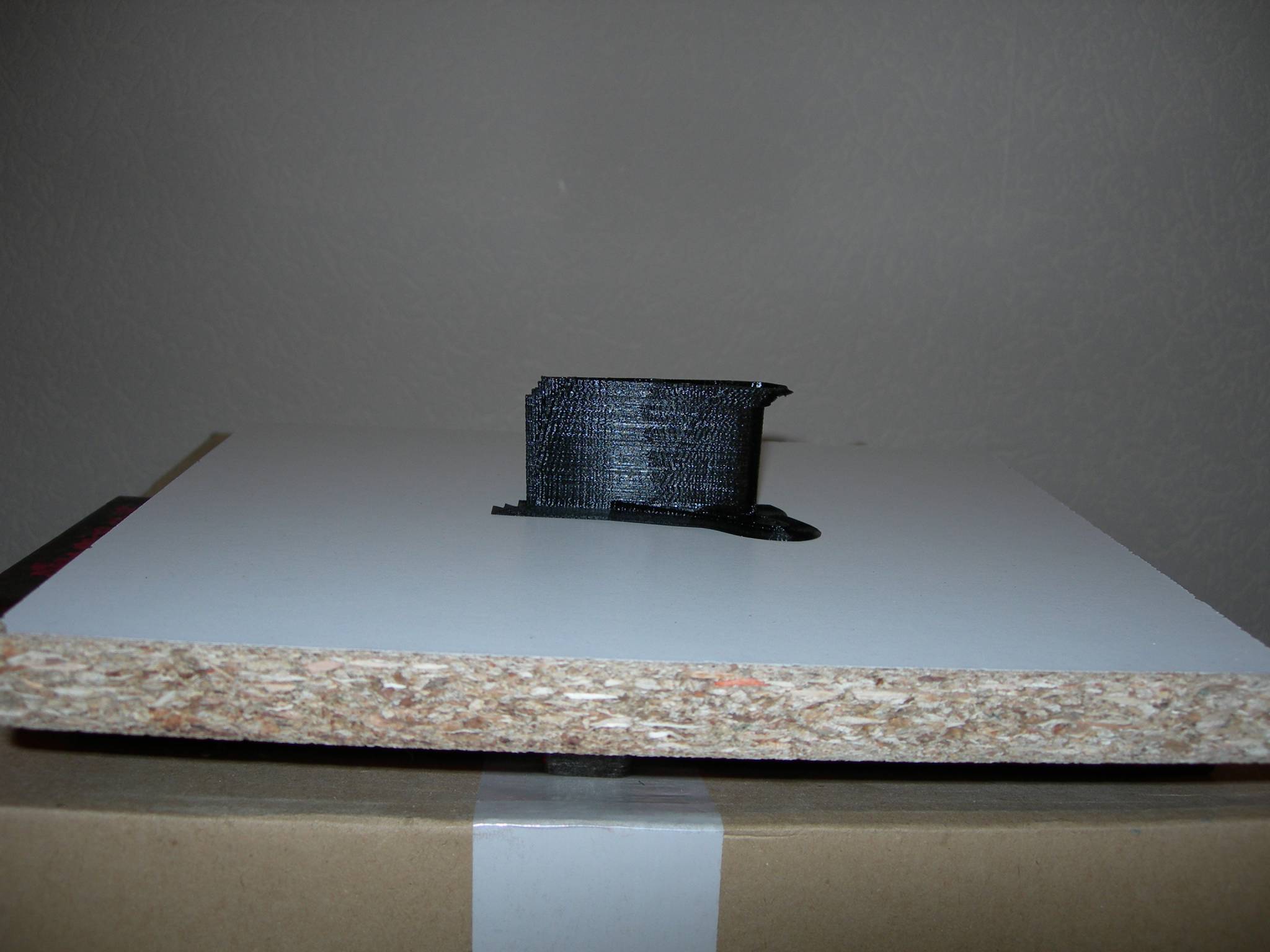

Hdeb Posté(e) Décembre 25, 2019 Partager Posté(e) Décembre 25, 2019 Bonjour, Je réalise des pièces légères, ici un morceau d'aile d'avion avec une contrainte de poids (10 grammes dans ce cas). Le concepteur fournit le fichier stl et un fichier profil pour Cura 15.04.6, le même que livré avec l'imprimante. J'arrive à résoudre les problèmes pour obtenir une pièce propre en modifiant petit à petit les paramètres dans Cura pour l'adapter à la Linear Plus. A l'endroit des changement de sens d'impression le filament est décalé vers l'extérieur donnant un effet de rivets. Sur la photo de profil on voit que la matière qui manque à l'intérieur est repoussée à l'extérieur. Je n'arrive pas à éliminer ce défaut. Comment faire ? Lien vers le commentaire Partager sur d’autres sites More sharing options...

Hdeb Posté(e) Décembre 26, 2019 Auteur Partager Posté(e) Décembre 26, 2019 (modifié) Merci pour les suggestions, mais je cherche à éliminer ça. Il y a décalage lorsque la tête revient (trajectoire bleue) pour imprimer perpendiculairement à l'enveloppe extérieure. On peut dire que le décalage correspond à un diamètre en épaisseur et 1 couche sur 2 ... et pas tout le temps ! Modifié (le) Décembre 26, 2019 par Hdeb changement image Lien vers le commentaire Partager sur d’autres sites More sharing options...
Avrel Posté(e) Décembre 26, 2019 Partager Posté(e) Décembre 26, 2019 il y a 10 minutes, Hdeb a dit : Merci pour les suggestions, mais je cherche à éliminer ça. Il y a décalage lorsque la tête revient (trajectoire bleue) pour imprimer perpendiculairement à l'enveloppe extérieure. On peut dire que le décalage correspond à un diamètre en épaisseur et 1 couche sur 2 ... et pas tout le temps ! J’avais le même souci que toi, Dans simplify 3D il y a un paramètre pour corriger ça s’appelle distance supplémentaire de redémarrage . Peut être il y a le même dans cura . je l’ai mis à -0,05 et maintenant c’est nickel Lien vers le commentaire Partager sur d’autres sites More sharing options...
Hdeb Posté(e) Décembre 26, 2019 Auteur Partager Posté(e) Décembre 26, 2019 Il y a 4 heures, Avrel a dit : J’avais le même souci que toi, Dans simplify 3D il y a un paramètre pour corriger ça s’appelle distance supplémentaire de redémarrage . Peut être il y a le même dans cura . je l’ai mis à -0,05 et maintenant c’est nickel Bonne idée, je viens de voir à quoi sert le mode expert dans Cura 15.04.6 ! Il y a un paragraphe "Rétractation" qui attend qu'on s'en occupe ! Je dois affiner mais déjà j'ai bien atténué. J'ai activé la fonction "activer les détours" qui empêche la tête de passer à travers les espaces libres. A suivre pour les résultats. Lien vers le commentaire Partager sur d’autres sites More sharing options...
Hdeb Posté(e) Décembre 29, 2019 Auteur Partager Posté(e) Décembre 29, 2019 J'ai fait une dizaine d'essais sans parvenir à faire disparaître ce phénomène. Les fichiers que j'ai téléchargé chez 3DLabprint sont optimisés pour Simplify3D et les imprimantes Prusa i3. Avec Simplify3D, et quelques paramètres modifiés pour la Linear Plus, le résultat est sans aucune comparaison. Problème résolu. Lien vers le commentaire Partager sur d’autres sites More sharing options...
