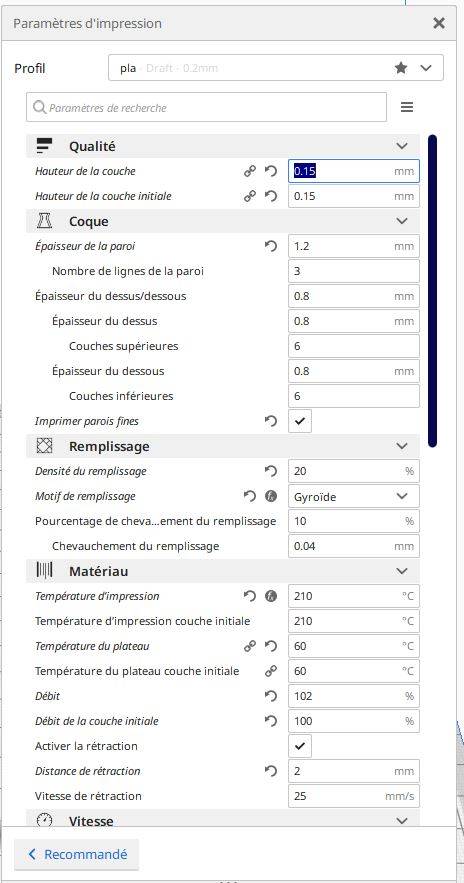

Max51 Posté(e) Décembre 30, 2019 Auteur Partager Posté(e) Décembre 30, 2019 (modifié) Hello IronBlue ! Effectivement il n'y a pas de support mais pour toi ce comportement est tout à fait normal ? Tu imprimes également avec une buse de 0.4 mm ? Ci-joint mes params Cura Modifié (le) Décembre 30, 2019 par Max51 Lien vers le commentaire Partager sur d’autres sites More sharing options...
Ironblue Posté(e) Décembre 30, 2019 Partager Posté(e) Décembre 30, 2019 Oui sans support je trouve ta pièce correcte Pour les paramètres tu te complique bien la vie avec toutes ses options, perso : dans qualité j'en ai 2 et je modifie que la hauteur de couche (l(initial je la laisse à 0.15 quelque soit ma hauteur de couche), le reste je laisse cura gérer pour la coque, j'en ai 8 et j'y touche pratiquement jamais Lien vers le commentaire Partager sur d’autres sites More sharing options...
Max51 Posté(e) Décembre 30, 2019 Auteur Partager Posté(e) Décembre 30, 2019 Super merci beaucoup je vais essayer avec tes réglages je reviens vers toi pour le résultat Lien vers le commentaire Partager sur d’autres sites More sharing options...
