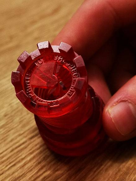

3Dfan Posté(e) Décembre 25, 2019 Partager Posté(e) Décembre 25, 2019 Bonjour, J'ai craqué pour une Elegoo Mars, même si mon Ender 3 pro continue à me surprendre par la qualité de ses print. Je teste les résines Elegoo pour commencer avec le modèle de test. Pour commencer, le rouge qui a un effet de transparence vraiment sympa à la lumière. Par contre je trouve qu'il est difficile à retoucher. Le moindre impact se traduit par des traces blanches qui nuit à la beauté du modèle. Mais le résultat est tout de même top : Lien vers le commentaire Partager sur d’autres sites More sharing options...

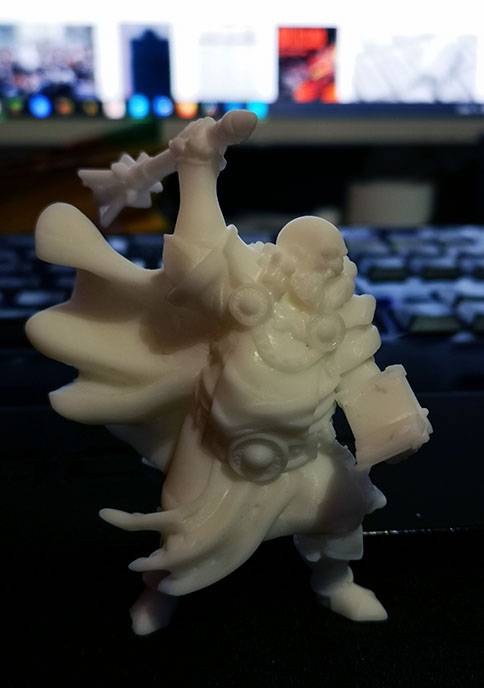

3Dfan Posté(e) Décembre 26, 2019 Auteur Partager Posté(e) Décembre 26, 2019 Le blanc maintenant avec un modèle qui se trouvait sur la clé USB : Lien vers le commentaire Partager sur d’autres sites More sharing options...

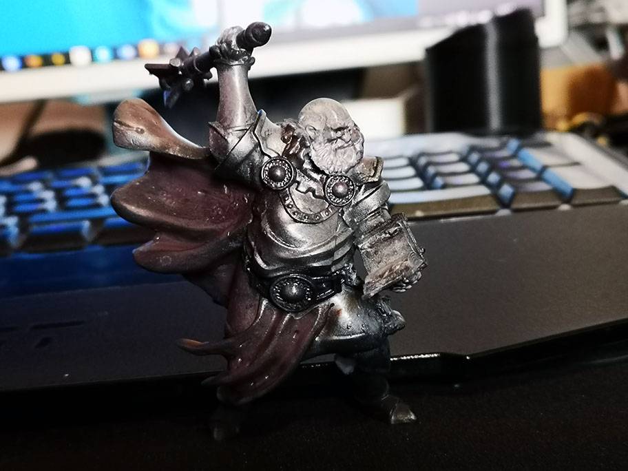

3Dfan Posté(e) Décembre 26, 2019 Auteur Partager Posté(e) Décembre 26, 2019 Et peint vite fait à l'aérographe les détails sont impressionnant : Lien vers le commentaire Partager sur d’autres sites More sharing options...

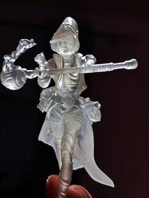

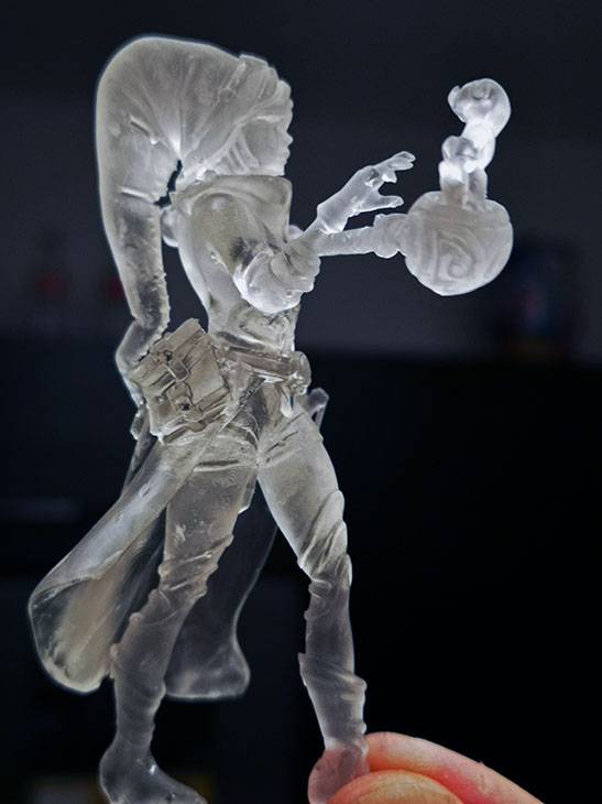

3Dfan Posté(e) Décembre 27, 2019 Auteur Partager Posté(e) Décembre 27, 2019 J'ai testé la résine translucide avec beaucoup d'échecs. Je n'ai d'ailleurs encore rien pu imprimer en passant par Chitubox. Pourtant le modèle de test fonctionne avec un même temps d'exposition à 12s / couche. J'ai peut être été trop ambitieux pour commencer... en tout cas ce qui est certain c'est que le temps d'exposition doit être plus élevé qu'avec la résine blanche ou rouge. Les profils de Chitubox pour les résines Elegoo montre bien que le temps d'exposition de la translucide est à 12s alors que les 2 autres sont à 8s. Sinon quand ça marche le résultat est magnifique : 1 Lien vers le commentaire Partager sur d’autres sites More sharing options...
3Dfan Posté(e) Décembre 28, 2019 Auteur Partager Posté(e) Décembre 28, 2019 J'ai enfin compris pourquoi mes impressions foiraient avec la résine transparente. Le modèle de test (la tour) a une base relativement petite comparée à mes modèles, qui ont une base qui recouvre quasiment toute la zone d'impression. Dans ces conditions il a juste fallut que j'augmente l'exposition sur les 1ère couches pour que la résine adhère à la platine et ne finisse pas collée dans le fond du bac. Je suis passé à 120s sur les 1ère couches et ça fonctionne beaucoup mieux. Lien vers le commentaire Partager sur d’autres sites More sharing options...

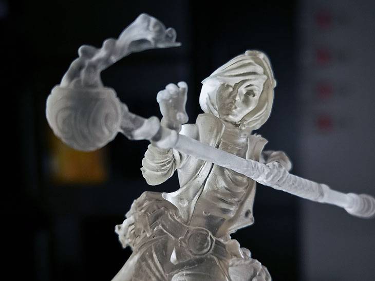

3Dfan Posté(e) Décembre 28, 2019 Auteur Partager Posté(e) Décembre 28, 2019 (modifié) Et voilà le 1er modèle avec la résine translucide. J'adore cette résine . Suivant comment la lumière rentre dans le modèle, le rendu est différent avec les effets d'ombre et de lumière. Une petite séance de photos avant le passage à la peinture (à moins que je le laisse comme ça ) : Modifié (le) Décembre 28, 2019 par 3Dfan Lien vers le commentaire Partager sur d’autres sites More sharing options...

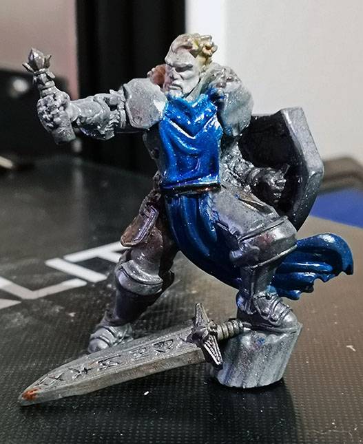

3Dfan Posté(e) Décembre 29, 2019 Auteur Partager Posté(e) Décembre 29, 2019 J'ai choisi finalement de le peindre... et de casser une main en passant Lien vers le commentaire Partager sur d’autres sites More sharing options...
3Dfan Posté(e) Décembre 29, 2019 Auteur Partager Posté(e) Décembre 29, 2019 Voici ma 2ème impression avec la résine translucide. Aucun problème maintenant que j'ai trouvé les bons temps d'exposition et compris comment positionner le modèle et les supports. Il faut juste faire gaffe en le manipulant avant de la passer aux UV car il est relativement fragile. J'ai d'ailleurs encore cassé le modèle en retirant les supports Lien vers le commentaire Partager sur d’autres sites More sharing options...

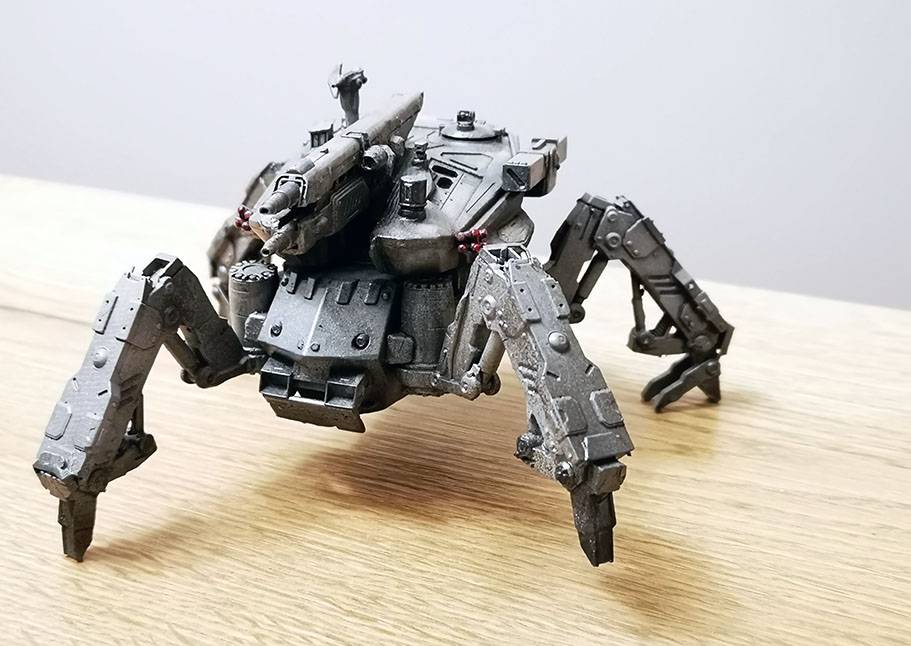

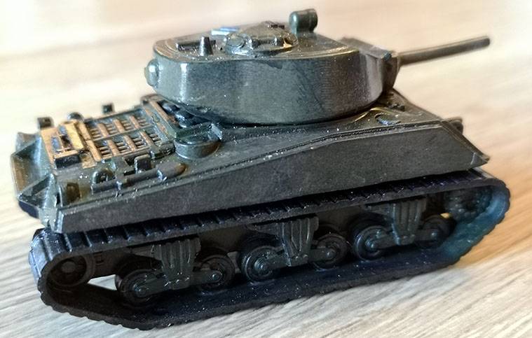

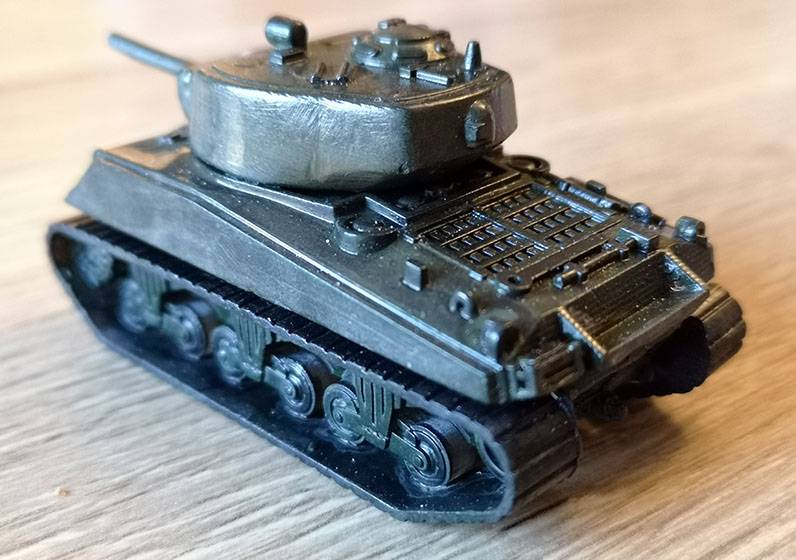

3Dfan Posté(e) Décembre 30, 2019 Auteur Partager Posté(e) Décembre 30, 2019 Dans un autre genre, une miniature d'un char toujours réalisé avec la résine translucide : Lien vers le commentaire Partager sur d’autres sites More sharing options...
pleinair37 Posté(e) Décembre 30, 2019 Partager Posté(e) Décembre 30, 2019 Très joli, tu maitrises bien... Tu utilise quoi comme peinture ? Lien vers le commentaire Partager sur d’autres sites More sharing options...
3Dfan Posté(e) Décembre 31, 2019 Auteur Partager Posté(e) Décembre 31, 2019 Il y a 8 heures, pleinair37 a dit : Très joli, tu maitrises bien... Tu utilise quoi comme peinture ? Peinture acrylique Vallejo à l'aérographe et au pinceau. Lien vers le commentaire Partager sur d’autres sites More sharing options...

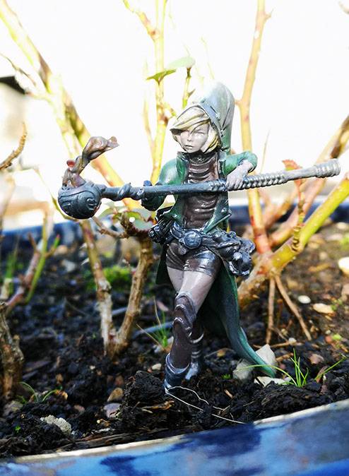

3Dfan Posté(e) Janvier 2, 2020 Auteur Partager Posté(e) Janvier 2, 2020 Un 1er essai avec un modèle imprimé en plusieurs parties avec la résine translucide, mais qui ne fait tout de même pas plus de 4 cm de long. Les différentes parties s'assemblent facilement avec de la cyano. La peinture n'est pas des plus réussies, mais le niveau de détail reste impressionnant sur un si petit model. Lien vers le commentaire Partager sur d’autres sites More sharing options...
3Dfan Posté(e) Janvier 2, 2020 Auteur Partager Posté(e) Janvier 2, 2020 Comme je n'ai plus de résine translucide, je suis revenu à la résine translucide rouge. Je confirme que les temps d'expo n'ont pas besoin d'être très élevés avec la rouge. 80s pour les 1ère couches et 8s pour les suivantes suffisent. Par rapport à la translucide le gain de temps sur l'impression d'un modèle complet est relativement important. Par contre je trouve que le rouge est plus délicat à retravailler ensuite. Lien vers le commentaire Partager sur d’autres sites More sharing options...

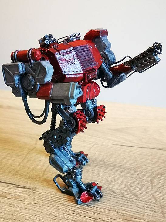

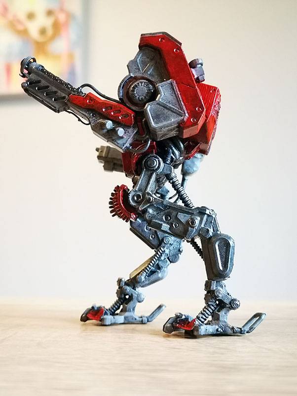

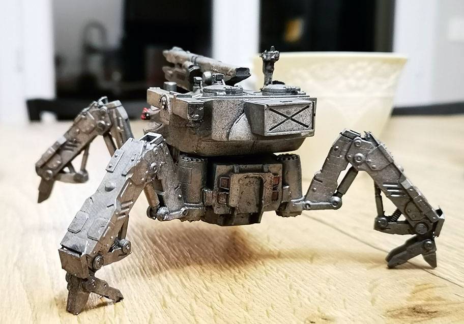

3Dfan Posté(e) Janvier 2, 2020 Auteur Partager Posté(e) Janvier 2, 2020 J'ai pris beaucoup de plaisir à faire celui-là : Réalisé avec la résine rouge, en plusieurs parties (3 sessions d'impressions). Lien vers le commentaire Partager sur d’autres sites More sharing options...

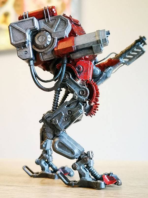

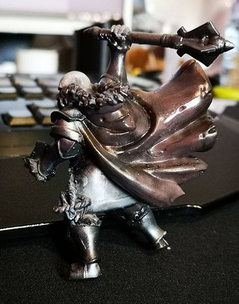

3Dfan Posté(e) Janvier 4, 2020 Auteur Partager Posté(e) Janvier 4, 2020 Voici un de mes modèles préférés , réalisé avec 2 résines différentes : le blanc pour le corps et le reste en rouge translucide. Le plus chiant a été d'enlever les supports. Certaines petites pièces n'ont pas résisté à la réduction de taille mais les détails sont tout de même impressionnant. J'ai passé 3 heures à le peindre 3 Lien vers le commentaire Partager sur d’autres sites More sharing options...
divers Posté(e) Janvier 4, 2020 Partager Posté(e) Janvier 4, 2020 il est composé de combien de pièces ? Lien vers le commentaire Partager sur d’autres sites More sharing options...
3Dfan Posté(e) Janvier 4, 2020 Auteur Partager Posté(e) Janvier 4, 2020 il y a 52 minutes, divers a dit : il est composé de combien de pièces ? 5 pièces (2 jambes, 2 bras et le corps) Lien vers le commentaire Partager sur d’autres sites More sharing options...
