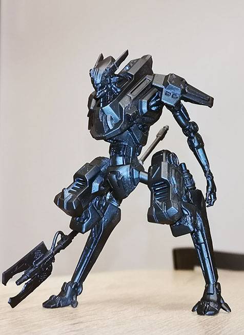

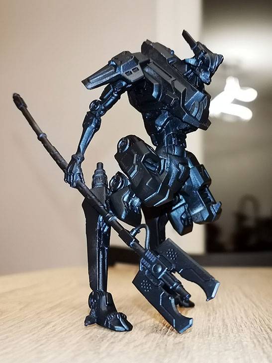

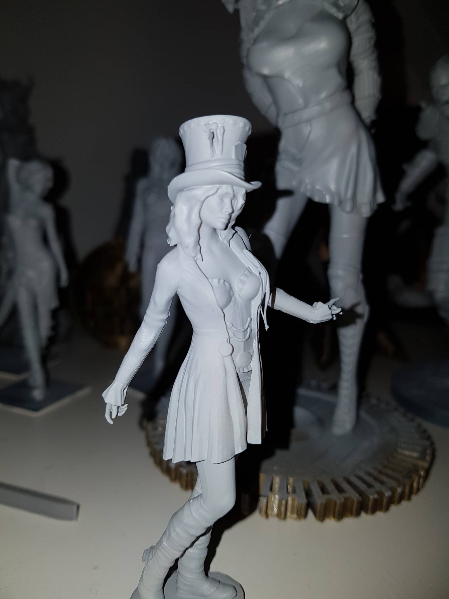

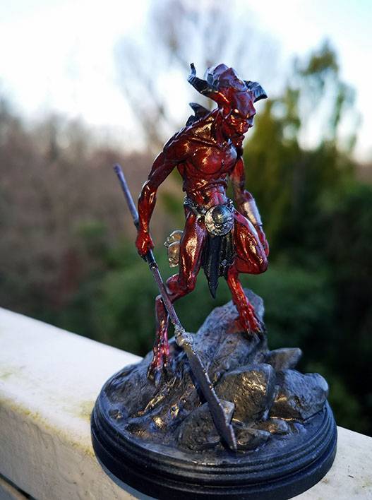

3Dfan Posté(e) Janvier 7, 2020 Auteur Partager Posté(e) Janvier 7, 2020 (modifié) Un autre méca en préparation... juste après le passage d'une sous-couche sur de la résine blanche : La résine blanche s'imprime bien en 80s d'expo pour les 1ère couches et 8s pour les suivantes (comme la rouge). Modifié (le) Janvier 7, 2020 par 3Dfan 1 Lien vers le commentaire Partager sur d’autres sites More sharing options...

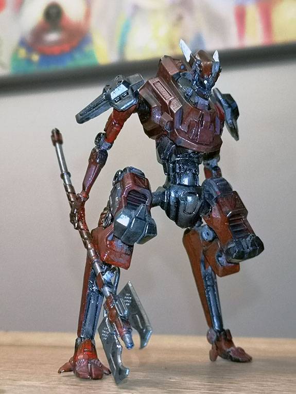

3Dfan Posté(e) Janvier 11, 2020 Auteur Partager Posté(e) Janvier 11, 2020 Et le voici peint : 1 Lien vers le commentaire Partager sur d’autres sites More sharing options...

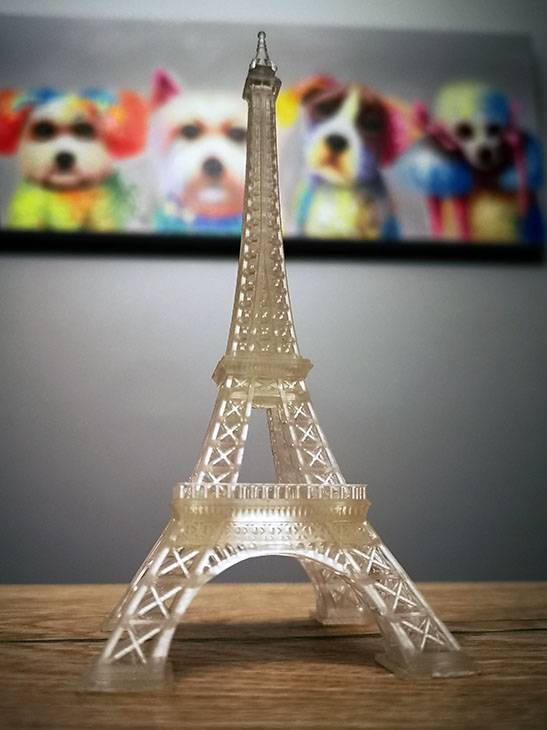

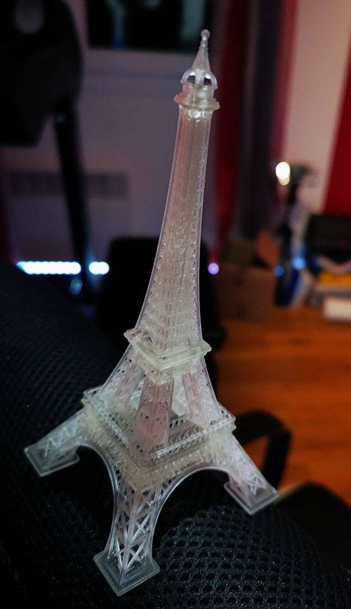

pleinair37 Posté(e) Janvier 13, 2020 Partager Posté(e) Janvier 13, 2020 Trés jolie la tour Eiffel, avec une petite led par dessous ça devrait rendre pas mal... Je vous rassure, la Photon est aussi très bruyante, son unique ventilo tourne à fond et ça fait plus de bruit qu'un vieux PC des années 2000 !! J'avais vu un test de la Photon S sur YouTube, et elle était quasi silencieuse, le gars la comparait à la Elegoo et à la Orange et franchement on l'entendait pas. Mais la S a 2 ventilos et filtres charbon, la différence est la. Mais bon c'est pas gênant puisque généralement une imprimante 3D on la place dans une pièce dédiée, ou du moins pas dans une pièce à vivre. A la rigueur moi ce qui me gêne le plus ce sont les bips de démarrage et de confirmation d'actions. Je pense pas qu'on puisse les enlever... Lien vers le commentaire Partager sur d’autres sites More sharing options...

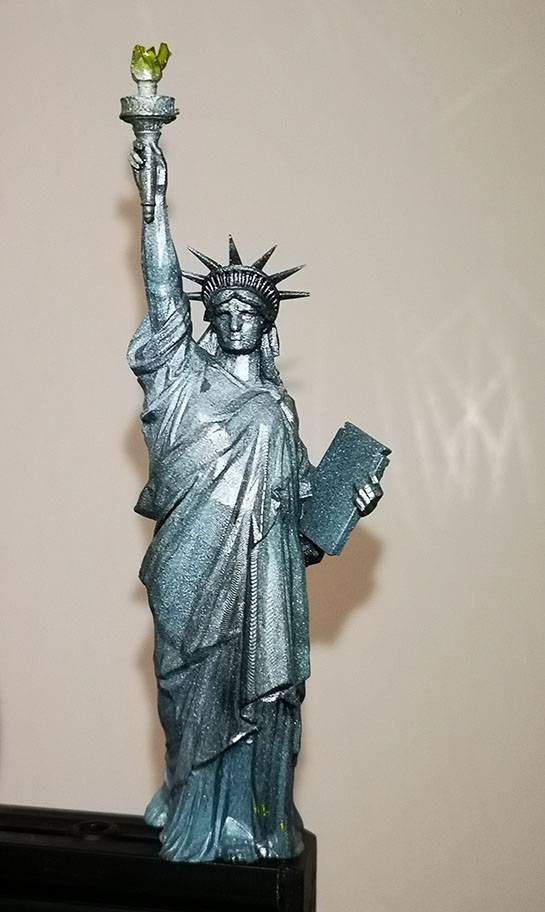

3Dfan Posté(e) Janvier 18, 2020 Auteur Partager Posté(e) Janvier 18, 2020 Une petite statue de la liberté imprimé avec la résine translucide et peinte : 1 Lien vers le commentaire Partager sur d’autres sites More sharing options...

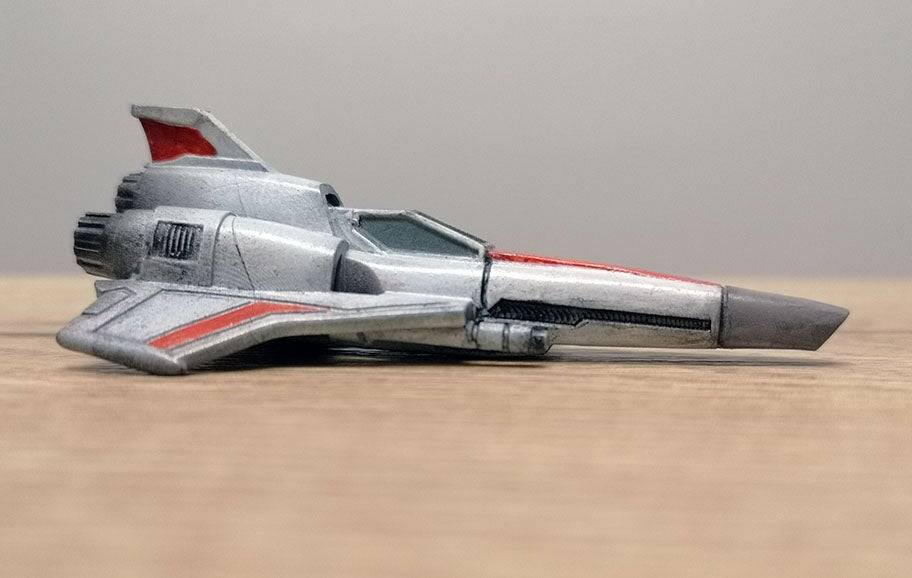

3Dfan Posté(e) Janvier 20, 2020 Auteur Partager Posté(e) Janvier 20, 2020 J'adore la résine. Alors qu'avec le PLA je cherchais à imprimer des pièces plus grandes pour marquer l'effet des couches, là une pièce petite reste très détaillée. L'impression d'un modèle est plus chère (surtout que j'imprime souvent des objets pleins), mais la taille fait que ça coûte que dalle en peinture et que ce n'est pas du tout encombrant. Voici un petit starfighter, très réussi en réel avec un petit effet métal. C'est de la photo macro Lien vers le commentaire Partager sur d’autres sites More sharing options...

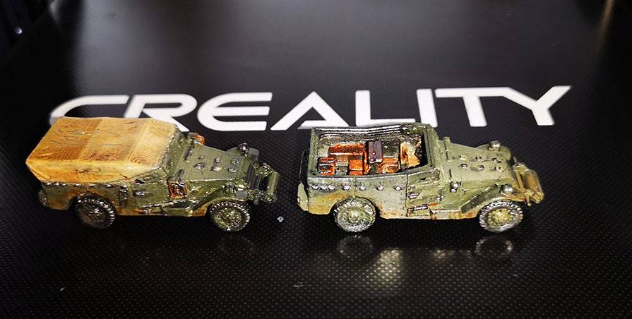

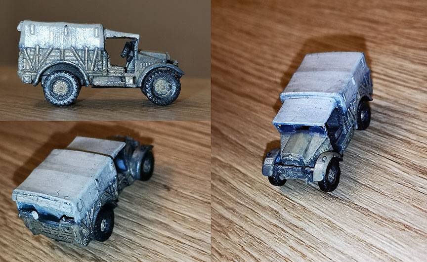

3Dfan Posté(e) Février 1, 2020 Auteur Partager Posté(e) Février 1, 2020 2 petits camions à l’échelle 1/100ème en résine blanche. Le plateau de l'Elegoo Mars est trop grand, j'arrive à en imprimer 4 en même temps Lien vers le commentaire Partager sur d’autres sites More sharing options...

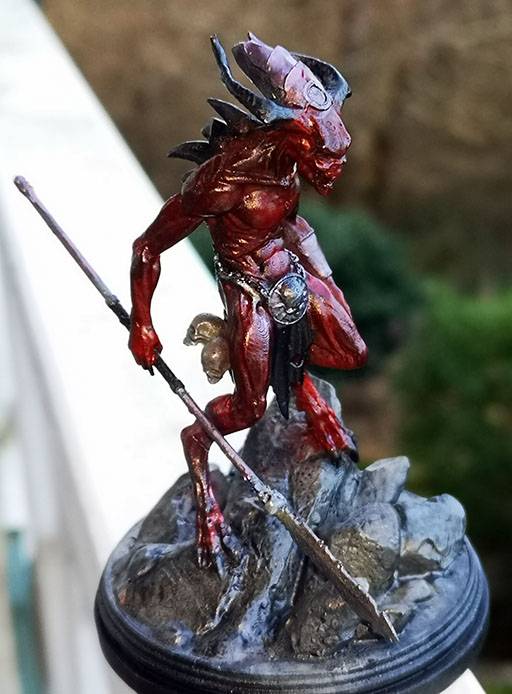

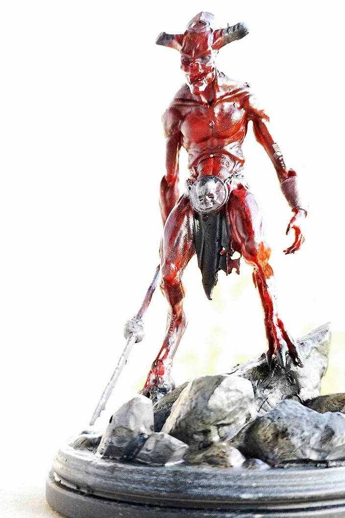

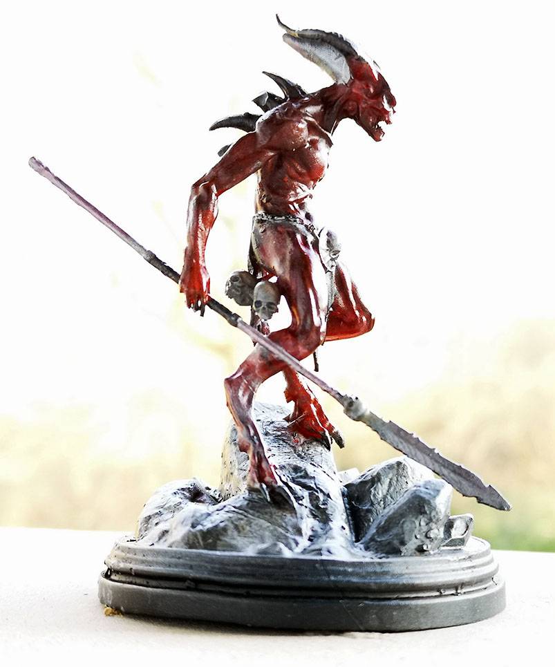

3Dfan Posté(e) Février 13, 2020 Auteur Partager Posté(e) Février 13, 2020 (modifié) Je crois que j'aime autant les peindre que les photographier Les effets de lumière sur les détails donnent vie aux modèles : Modifié (le) Février 13, 2020 par 3Dfan 2 Lien vers le commentaire Partager sur d’autres sites More sharing options...

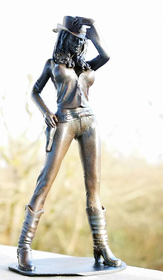

3Dfan Posté(e) Février 14, 2020 Auteur Partager Posté(e) Février 14, 2020 Puisqu'il en faut pour tous les goûts, je passe du démon à la cowgirl sexy 1 Lien vers le commentaire Partager sur d’autres sites More sharing options...
