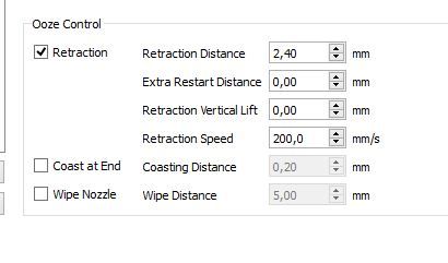

adagio_72 Posté(e) Mars 23, 2016 Partager Posté(e) Mars 23, 2016 (modifié) Bonjour, Je tourne en rond depuis quelque jour pour tenter de supprimer mon problème cordage/oozing J'ai fais varier ma température sans changement apparent. Je pense que j'ai un soucis sur la valeur de rétractation (vitesse et distance) En logiciel j'utilise Simplify3D J'ai entre mon moteur d'entrainement et ma tête d'extrusion 50cm de tube téflon. Cela a pour effet de fausser je pense la rétractation. Pour les utilisateurs de Delta, pourriez vous m'indiquer vos valeurs concernant ces paramètres. Merci Bonne journée @+Emmanuel Modifié (le) Mars 23, 2016 par adagio_72 Lien vers le commentaire Partager sur d’autres sites More sharing options...

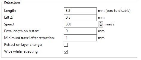

Motard Geek Posté(e) Mars 26, 2016 Partager Posté(e) Mars 26, 2016 Si ça peut t'aider voici mes paramètres Repetier : Lien vers le commentaire Partager sur d’autres sites More sharing options...
