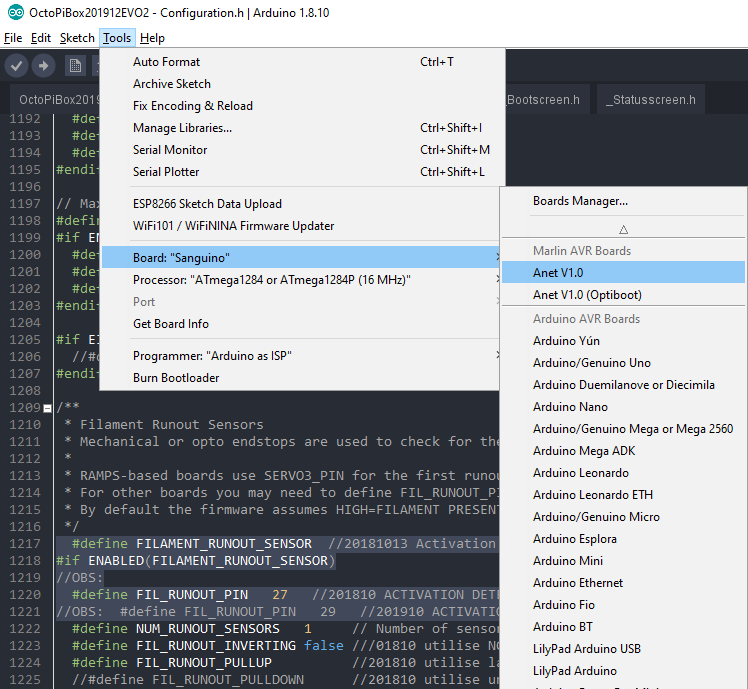

Foxies Posté(e) Janvier 1, 2020 Partager Posté(e) Janvier 1, 2020 Le 27/12/2019 at 23:19, Scal a dit : Bonsoir, Comme je l'indique sur le titre du sujet : Est-il possible d'ajouter un détecteur de filaments su l'Anet A8? Si oui, quelqu'un peut m'éclairer ? Merci d'avance Oui, c'est possible....... Pour ma part, j'ai le detecteur sur la broche 27 (lcd 12004) et si tu change vers un lcd 12864 faut la broche 29 (je te met la doc en PJ ;-) Comme l"a dit @Maeke il faut passer à un firmware plus récent style 1.9 ou mieux 2.0 de Marlin. Il y a 11 heures, Scal a dit : J'ai essayé avec le Marlin 2.0.x même en mettant les fichiers conf etc... la carte Anet v1.0 n'apparait pas, je ne comprends pas . Assure-toi d'abord d'une bonne compilation (à vide sans erreurs) avec le firmware de base 2.0 et les fichiers de l'Anet A8 (configuration.h et confurigation_adv.h se trouvant dans le répertoire "config/exemples" ) dans le répertoire marlin. Pour la compil, il faut choisir sur l'interface arduino la "Board" => "Anet V1.0" Aprés tu pourras commencer l'optimisation de ton firmware et enfin téléverserser ton firmware dans ta machine. Voili, voilà, @+ Meilleurs Voeux à tous. AnetA8_MarlinFW_FilamentRunoutSensor.pdf Lien vers le commentaire Partager sur d’autres sites More sharing options...
Maeke Posté(e) Janvier 1, 2020 Partager Posté(e) Janvier 1, 2020 (modifié) @Scalpas trop étonnant pour ma part, il faut recréer entièrement les fichiers de configuration de marlin à chaque nouvelle version en raison des changements effectués, de plus marlin 2.0 a été conçu à la base pour les cartes 32bits (la carte anet est une carte 8 bits, du coup j'attends toujours de voir son intérêt pour nous). @Foxiesou anet 1.0 (optiboot) pour ceux qui utilisent le bootloader optiboot (permet de gagner de la place pour le firmware lui-même, mais à flasher indépendamment avec un usbasp ou une carte arduino). Modifié (le) Janvier 1, 2020 par Maeke Lien vers le commentaire Partager sur d’autres sites More sharing options...
Scal Posté(e) Janvier 1, 2020 Auteur Partager Posté(e) Janvier 1, 2020 Merci pour tout vos retours, Donc pour le capteur ça peut le faire sauf que maintenant je dois basculer sur un autre firmware Marlin sachant que je possède une carte mère 1.0 (8 bit) le Marlin 2.0 n'est pas fait pour ce modèle. là j'avoue je suis perdu Lien vers le commentaire Partager sur d’autres sites More sharing options...
Maeke Posté(e) Janvier 1, 2020 Partager Posté(e) Janvier 1, 2020 (modifié) Je n'ai pas dit qu'il n'était compatible, juste qu'il n'a pas été développé spécifiquement pour les 8 bits, et que je ne vois pas son intérêt sur une anet. Quoi qu'il en soit, on sait que Marlin 1.1.9 est l'ultime version de la branche 1.1 qui ne sera plus mise à jour, donc tôt ou tard il faudra franchir le pas si on veut rester à jour. Modifié (le) Janvier 1, 2020 par Maeke Lien vers le commentaire Partager sur d’autres sites More sharing options...
