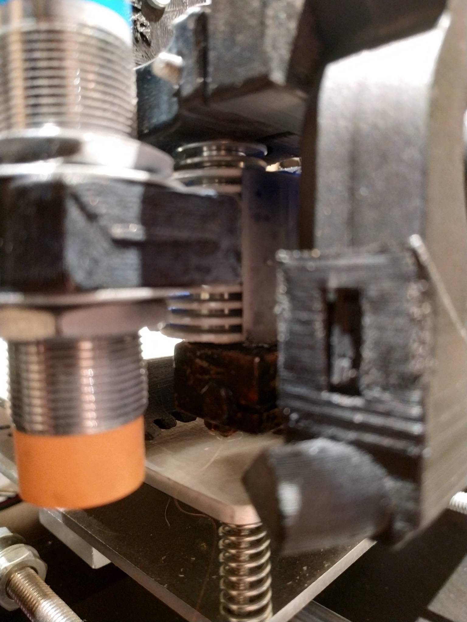

palouf34 Posté(e) Décembre 18, 2019 Auteur Partager Posté(e) Décembre 18, 2019 (modifié) alors j'ai réussi à installer mon capteur capatif tout en conservant le endstop, je suis sur ramps 1.4 pour une anet a8. Donc je tente de paramétrer le bed levelling et lorsque j'imprime la buse est 3/4 mm au dessus du plateaux. Voici la partie concernant le bed levelling [probe] pin: ^!ar18 #endstop_pin: ^!ar18 #crontrol_pin: ar11 #pin_move_time: 0.2 x_offset: 28.873 y_offset: 0 z_offset: 2.7 speed:60 [bed_mesh] speed: 100 probe_count: 3,3 min_point: 60,30 max_point: 190,190 horizontal_move_z: 6 #samples: 1 #sample_retract_dist: 6 Le problème est complètement entre la chaise et le clavier, mais une petite aide pour m'aider a comprendre ou je merde serait la bienvenu. merci par avance. P.S.: j’espère que les photos sont suffisamment clair P.S.2, si mon poste gène dite mois pour que je crée un sujet qui m'est propre. Modifié (le) Décembre 18, 2019 par palouf34 Lien vers le commentaire Partager sur d’autres sites More sharing options...

palouf34 Posté(e) Décembre 21, 2019 Auteur Partager Posté(e) Décembre 21, 2019 Bon je reviens maintenant après avoir corrigé mes problème avec ma carte (problème câblage de mon capteur). donc j'ai refais ma conf comme ceci pour [stepper_z] step_pin: ar46 dir_pin: !ar48 enable_pin: !ar62 step_distance: .0025 endstop_pin: probe:z_virtual_endstop #endstop_pin: ^!ar18 position_endstop: 0 position_max: 240 homing_speed: 60 [tmc2208 stepper_z] uart_pin: ar42 microsteps: 16 run_current: 0.64 stealthchop_threshold: 200 [probe] pin: ^ar18 x_offset: -28.873 y_offset: 0 z_offset: 3.362500 speed:60 [bed_mesh] speed: 100 probe_count: 3,3 min_point: 60,30 max_point: 190,190 horizontal_move_z: 6 Pour que le Z descende j'ai enlevé le ! a ma pin ^ar18 de mon probe. mais voila le endstop ne s'active pas... pour fair eun test j'ai monté le endstop z au max pour avoir le temsp de couper l'alim. donc si quelqu'un a une idée lumineuse car la je ne sais plus quoi faire pour l'utilisation du capteur inductif. Lien vers le commentaire Partager sur d’autres sites More sharing options...
