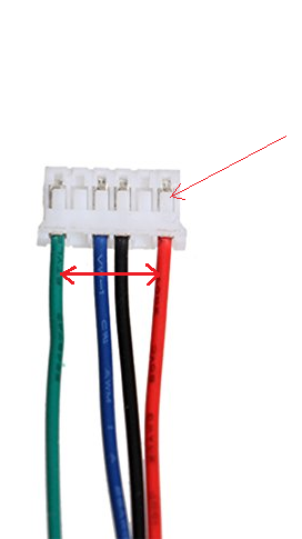

normalement il faut intervenir sur le firmware, mais je vais te proposer une autre solution
tu éteins ton imprimante, tu débranches la prise d'alimentation de ton moteur Z, celle là :
tu vas avec un petit tournevis soulever légèrement la petite languette en plastique pour libérer la prise et le fil et tu vas pouvoir intervertir les 2 fils extérieurs de la prise, sur l'image le vert et le rouge... sur ta machine il y a de forte chance que ça ne soit pas les même couleurs, mais ce n'est pas grave
tu remontes la prise et normalement le Z va descendre...

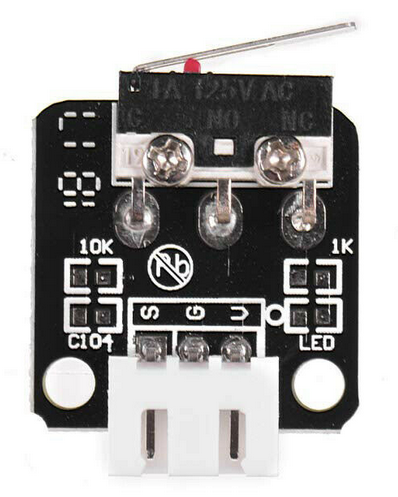

bonjour pascal. je vais me remettre dessus mais avant de faire une connerie, voici une petite video de ce quelle fait quand je lance auto home et une photo du Z. tous les fils sont de la meme couleur. j'attends une confirmation de ta part avant de faire la manip.j'avoue que  j'ai un peu peur de tout cramer
Lien vers le commentaire
Partager sur d’autres sites
il y a 21 minutes, dany 54 a dit :
une des 3 broches est cassée
ça n'est peut être pas un défaut car il n'y a que 2 broches qui sont utiles pour ces endstops
Fait un test, tu lances un home et tu appuis manuellement sur ce endstop… que ça monte ou que ça descende ça devrait arrêter le mouvement...
