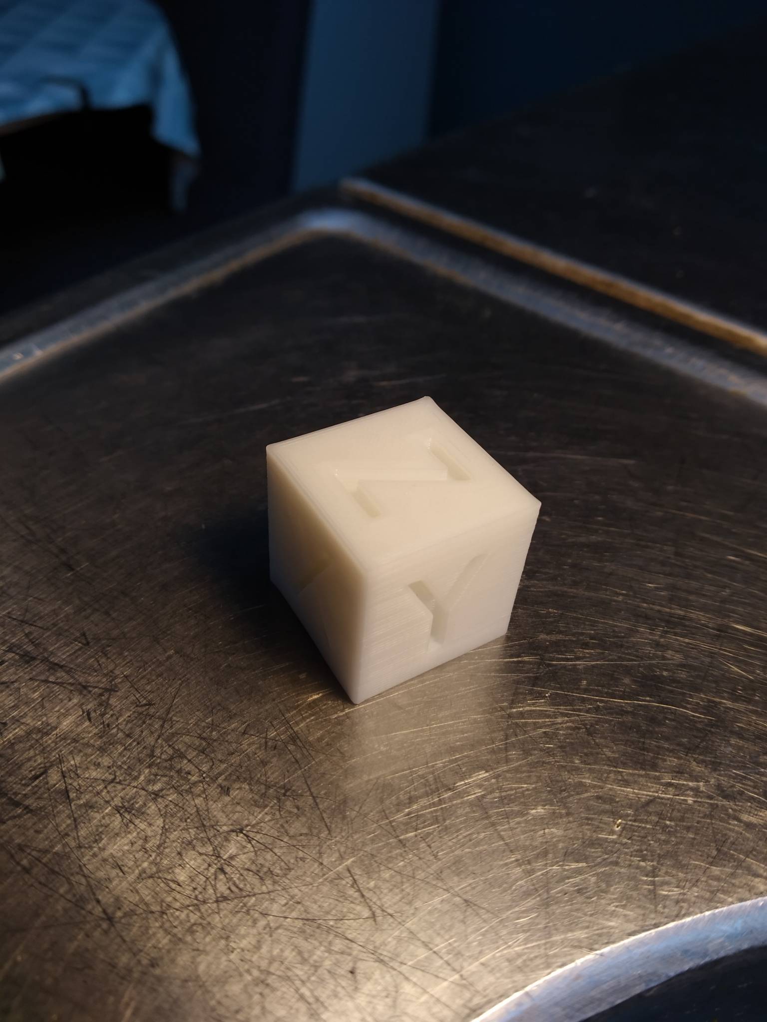

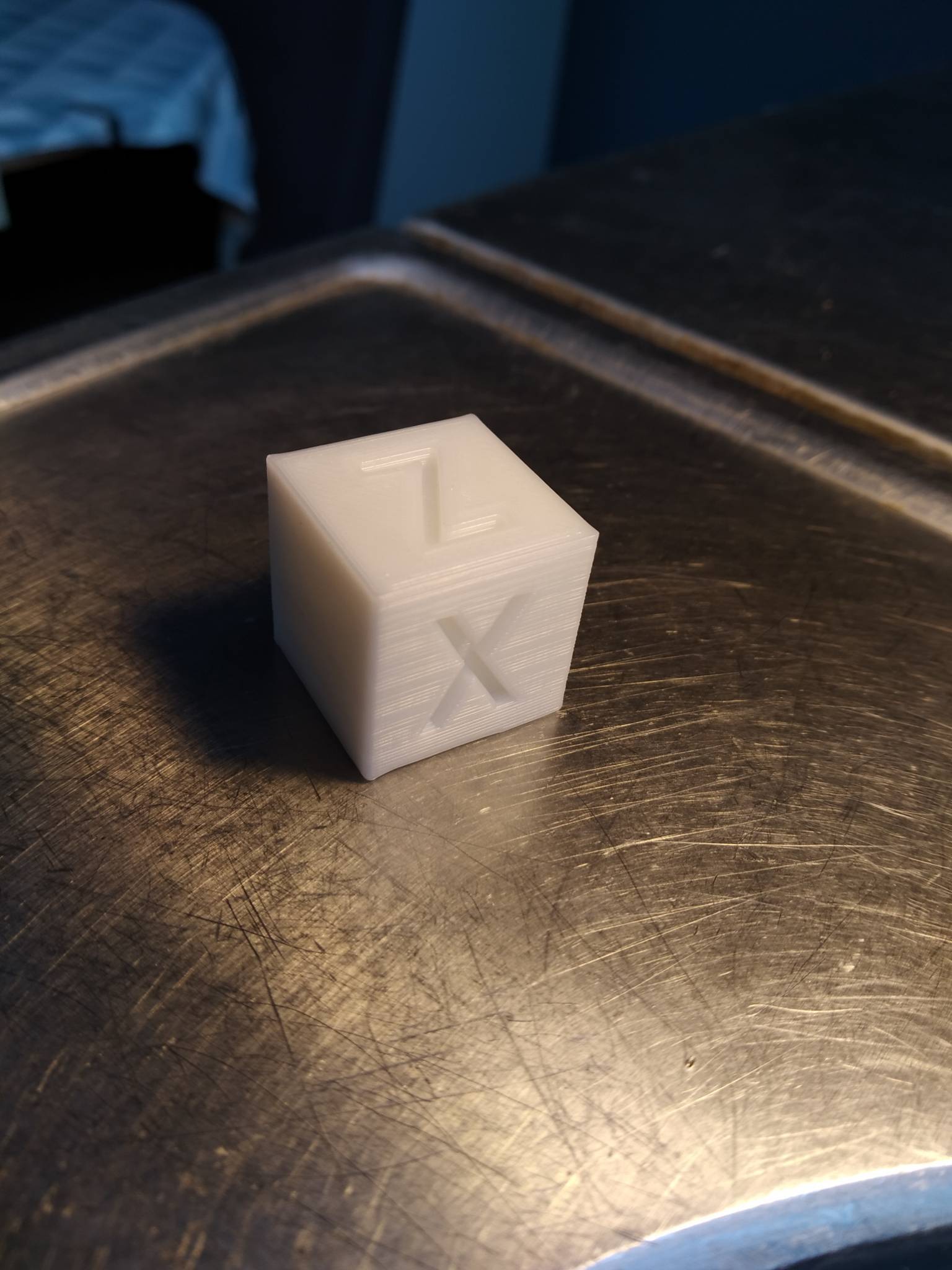

Yaya Posté(e) Décembre 31, 2019 Partager Posté(e) Décembre 31, 2019 @Rhebianj'avais utilisé le cube de la carte celui que tu as mis en lien. Je t'aurais bien mis une photo mais je ne le retrouve pas. Je viens de faire le test avec le cube xyz, après prise de mesure je trouve un peu plus de 20 comme cote sur tous les axes. Lien vers le commentaire Partager sur d’autres sites More sharing options...
