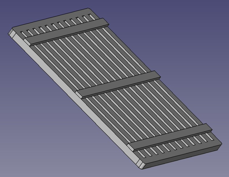

macandnews Posté(e) Décembre 28, 2019 Partager Posté(e) Décembre 28, 2019 Bonsoir, Je voudrais réaliser la pièce ci-dessous en un seul morceau avec ma CNC, mais je ne sais pas comment m'y prendre ! J'ai dessiné ma pièce avec FreeCAD, mais je ne sais pas comment l'exporter pour pouvoir préparer mon gcode avec Estlcam. - Si je l'enregistre au format SVG ou DXF, je perds le relief, donc pas possible de l'usiner avec ce format de fichier. - Si je l'enregistre au format STL, la pièce s'affiche du mauvais côté et il n'est pas possible de faire des réglages comme avec un SVG. Je ne vois pas où est la difficulté, mais je suis dans une impasse !! :roll: Merci de votre aide A+++ Lien vers le commentaire Partager sur d’autres sites More sharing options...
Andréa Posté(e) Décembre 29, 2019 Partager Posté(e) Décembre 29, 2019 En deux fois/opérations c'est possible, après faut connaitre ta machine, la pièce, et le brut. Il faut savoir quelles sont les faces les plus importantes, ensuite tu oriente/bride/usine en fonction. Lien vers le commentaire Partager sur d’autres sites More sharing options...
macandnews Posté(e) Décembre 29, 2019 Auteur Partager Posté(e) Décembre 29, 2019 il y a 25 minutes, Andréa a dit : En deux fois/opérations c'est possible, après faut connaitre ta machine, la pièce, et le brut. Il faut savoir quelles sont les faces les plus importantes, ensuite tu oriente/bride/usine en fonction. Oui, je me suis rendu compte de mon erreur. Il faut en effet usiner les deux faces l'une après l'autre ce qui par la même occasion supprime mon problème. Merci, A+++ Lien vers le commentaire Partager sur d’autres sites More sharing options...
Andréa Posté(e) Décembre 29, 2019 Partager Posté(e) Décembre 29, 2019 Tu pensais pouvoir la faire en One Shot ? Lien vers le commentaire Partager sur d’autres sites More sharing options...
macandnews Posté(e) Décembre 30, 2019 Auteur Partager Posté(e) Décembre 30, 2019 Il y a 11 heures, Andréa a dit : Tu pensais pouvoir la faire en One Shot ? Oui, je n'ai pas réalisé qu'il fallait usiner la rainure sous le renfort transversal, ce qui bien sûr n'est pas possible ! Comme quoi, il vaut mieux réfléchir un peu avant de poser une question idiote ! Lien vers le commentaire Partager sur d’autres sites More sharing options...
