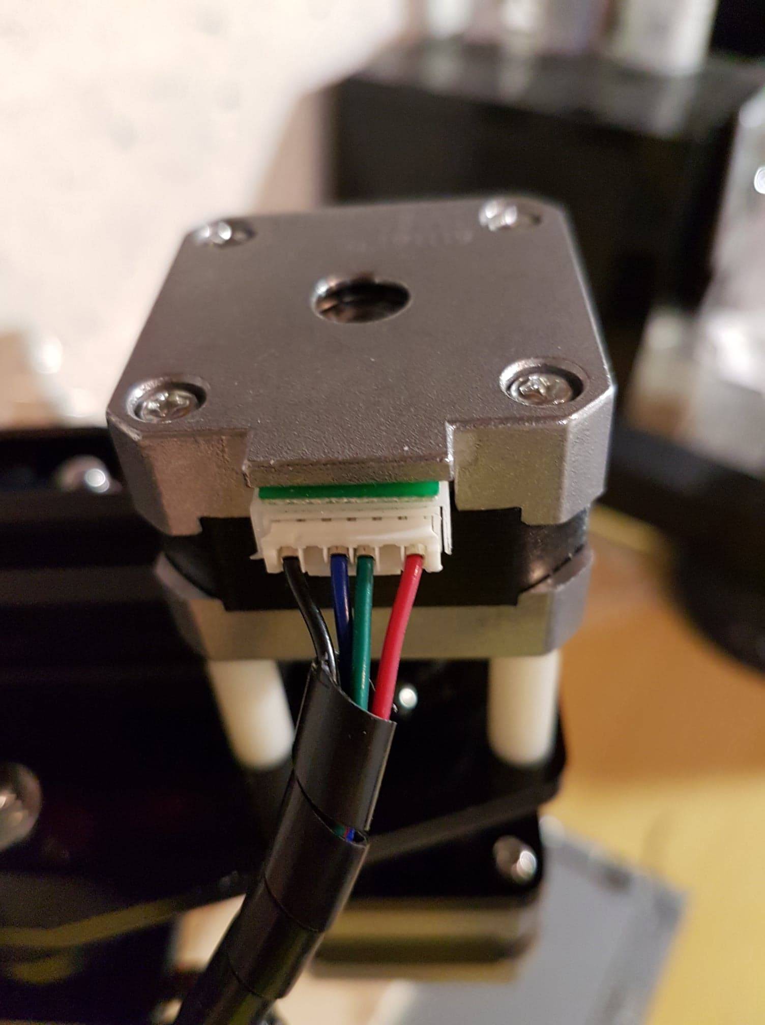

mykidox Posté(e) Décembre 30, 2019 Partager Posté(e) Décembre 30, 2019 Bonjour, Je viens de recevoir un petit graveur laser de table de chez ORTUR, lorsque je l'allume, le moteur n'avance pas comme bloqué. Aucune contrainte mais il possible de faire bouger comme il faut les moteurs il n'arrive pas allez au point zéro.(elle s'allume et vibre, du au moteur qui n'avance pas .) https://fr.gearbest.com/laser-engraving-machine/pp_009731781853.html?lkid=12034978 Lorsque je branche l'alimentation, il y a une étincelle, je me dis que le problème peux venir de plusieurs choses; - moi - l'alimentation -la carte mere -les moteurs Auriez vous des idées? Cordialement Lien vers le commentaire Partager sur d’autres sites More sharing options...

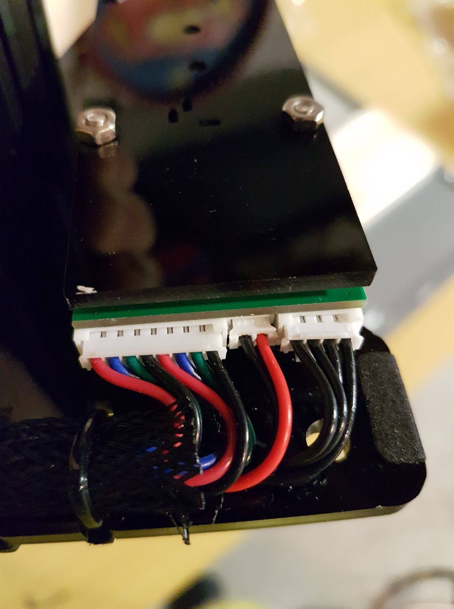

Motard Geek Posté(e) Janvier 1, 2020 Partager Posté(e) Janvier 1, 2020 Le 31/12/2019 at 02:54, mykidox a dit : La carte mère dois avoir un problème, ou la connectique ;( J'ai eu le même symptôme sur une nappe de la X1 et j'ai résolu le problème en la changeant. Si ce sont des connecteurs classique tu peux déjà faire un test de continuité à chaque extrémité des fils Lien vers le commentaire Partager sur d’autres sites More sharing options...
mykidox Posté(e) Janvier 1, 2020 Auteur Partager Posté(e) Janvier 1, 2020 Je vais testé la continuité, mais je pense plus a la carte mere. Merci Lien vers le commentaire Partager sur d’autres sites More sharing options...

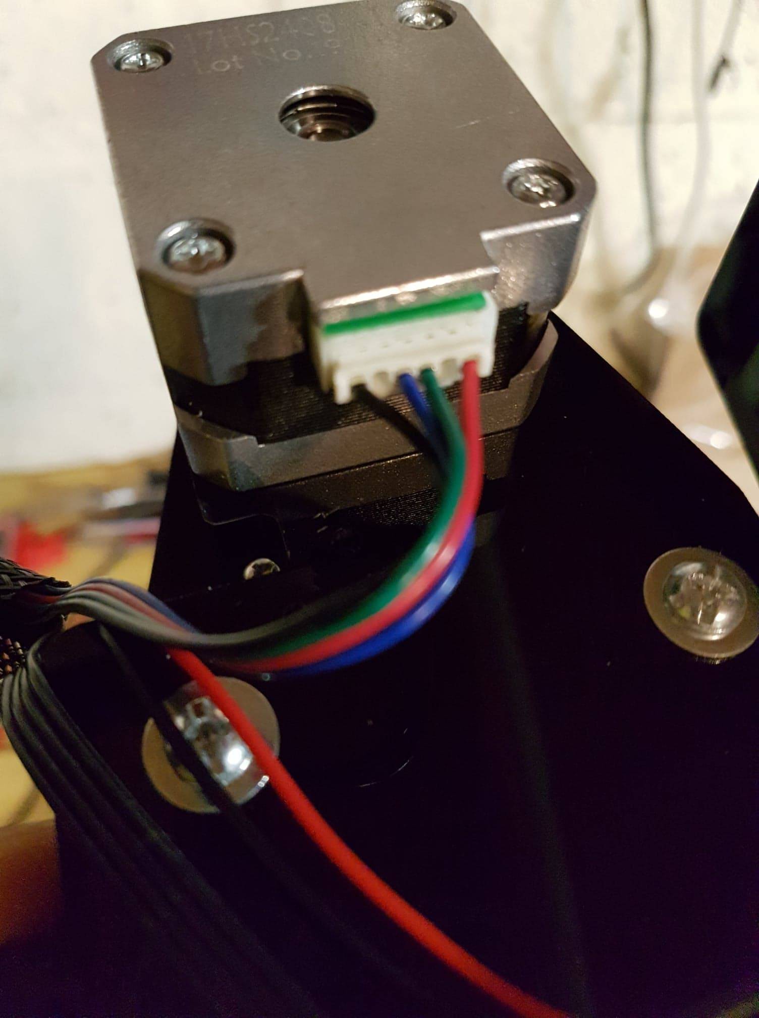

dadour13 Posté(e) Janvier 1, 2020 Partager Posté(e) Janvier 1, 2020 Peut-être l'ordre des fils.Identifie bien les enroulements de chaque bobine. A partir de là tu peux vérifier si c'est bon.Envoyé de mon SM-G950F en utilisant Tapatalk Lien vers le commentaire Partager sur d’autres sites More sharing options...
mykidox Posté(e) Janvier 1, 2020 Auteur Partager Posté(e) Janvier 1, 2020 Bonjour, alors tous et bien câbler et branché, lorsque je connecte en USB les moteurs ne ce déplacé que vers la droite pas vers la gauche et l'un des moteurs claque et ne ce déplace pas... Quelle est votre avis? Cordialement Lien vers le commentaire Partager sur d’autres sites More sharing options...
Jean-Claude Garnier Posté(e) Janvier 17, 2020 Partager Posté(e) Janvier 17, 2020 (modifié) Je regarde avec intérêt tous les sujets CNC As-tu résolu ton problème et comment ? As-tu tenté d'inverser le branchement des moteurs pour voir si le symptôme se déplace ? Une photo de ta carte mère peut être ? Et Gearbest, il dit quoi ? Modifié (le) Janvier 17, 2020 par Jean-Claude Garnier Lien vers le commentaire Partager sur d’autres sites More sharing options...

le bleu Posté(e) Janvier 3, 2021 Partager Posté(e) Janvier 3, 2021 Bonjour, J'ai reçu la mienne il y a qqs jours, et j'ai eu le même problème. Et à force de chercher, farfouiller, j'ai remarqué que c'était un mauvais contact du coté d'une nappe de câble qui part de la carte mère. J'ai rèussi à trouver une position où cela fonctionne bien. Maintenant je suis en phase d'essais, de prise en main, j'espère que cela va tenir dans le temps.... LB. Lien vers le commentaire Partager sur d’autres sites More sharing options...
