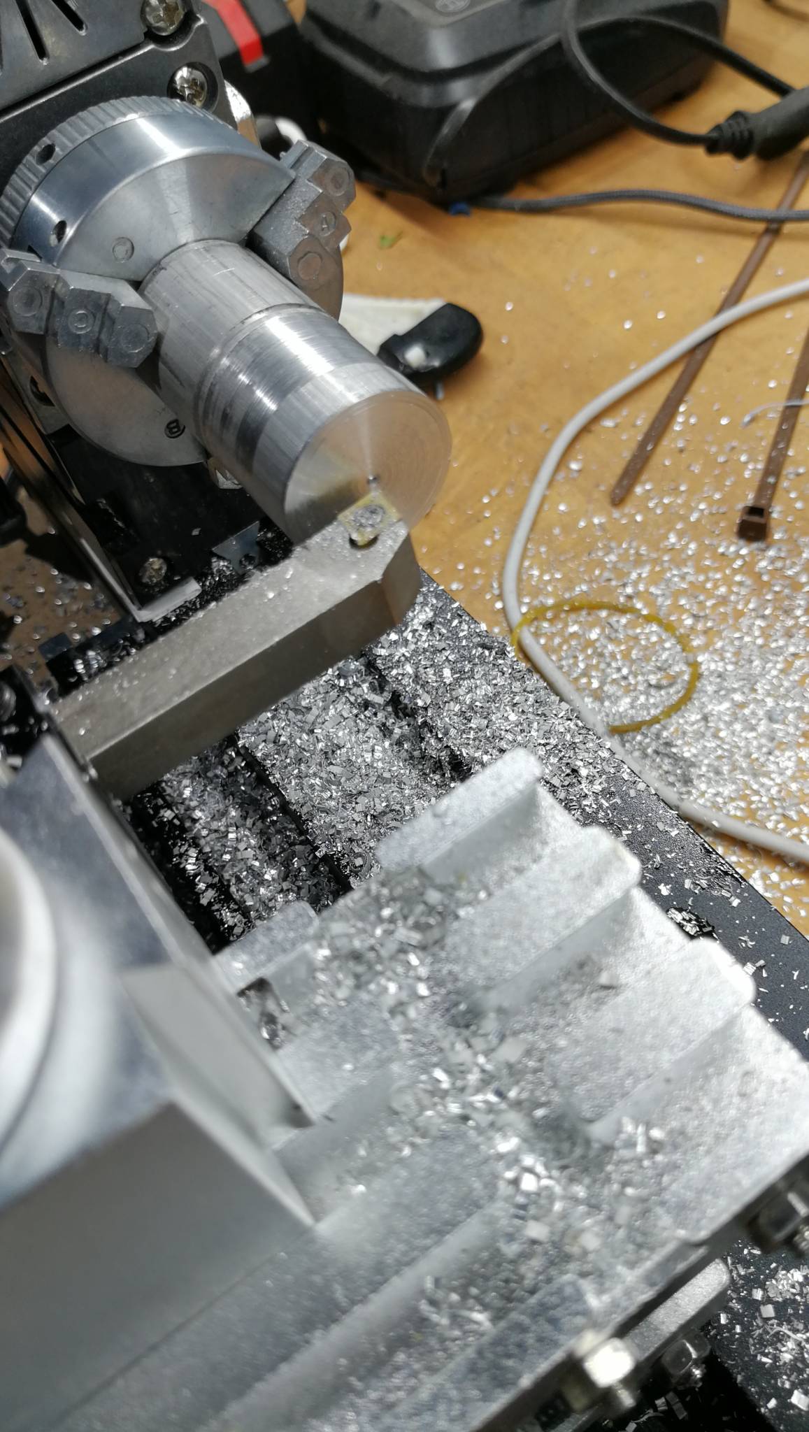

Poisson21 Posté(e) Janvier 8, 2020 Auteur Partager Posté(e) Janvier 8, 2020 Bon , passons cette parenthèse. J'ai refait quelque essais aujourd'hui avec ma barre d'alu et le montage rapide des outils, ça marche bien. Par contre ça confirme aussi que le mandrin est à changer pour une version en acier, il n'a pas de problème de concentricité (c'est déjà bien) mais le maintien des pièces est vraiment faible et si on serre de trop le mandrin ne supporte pas..... J'ai pu faire quelque passe, et comme je suis exagérément prudent j'ai pas dépassé 0.2 mm de passe avec une avance assez lente. La manipulation des manivelles d'avance n'étant pas des plus aisé. Autre point noir que je rencontre, la règle où se trouve les outils est vraiment trop proche de la barre où se trouve le moteur. Les chariots d'avance outil travaillent en bout de tige filetée et si on les avances un tout petit peu on tape dans le bloc de la contre pointe si il est devant. Je vais donc acheter de quoi espacer tout ça d'un bloc ou 1/2 bloc pour avoir un peu plus de dégagement. Plus de quoi fixer bien correctement toutes les barres a la plaque de MDF de 2cm que j'utilise comme base. Lien vers le commentaire Partager sur d’autres sites More sharing options...

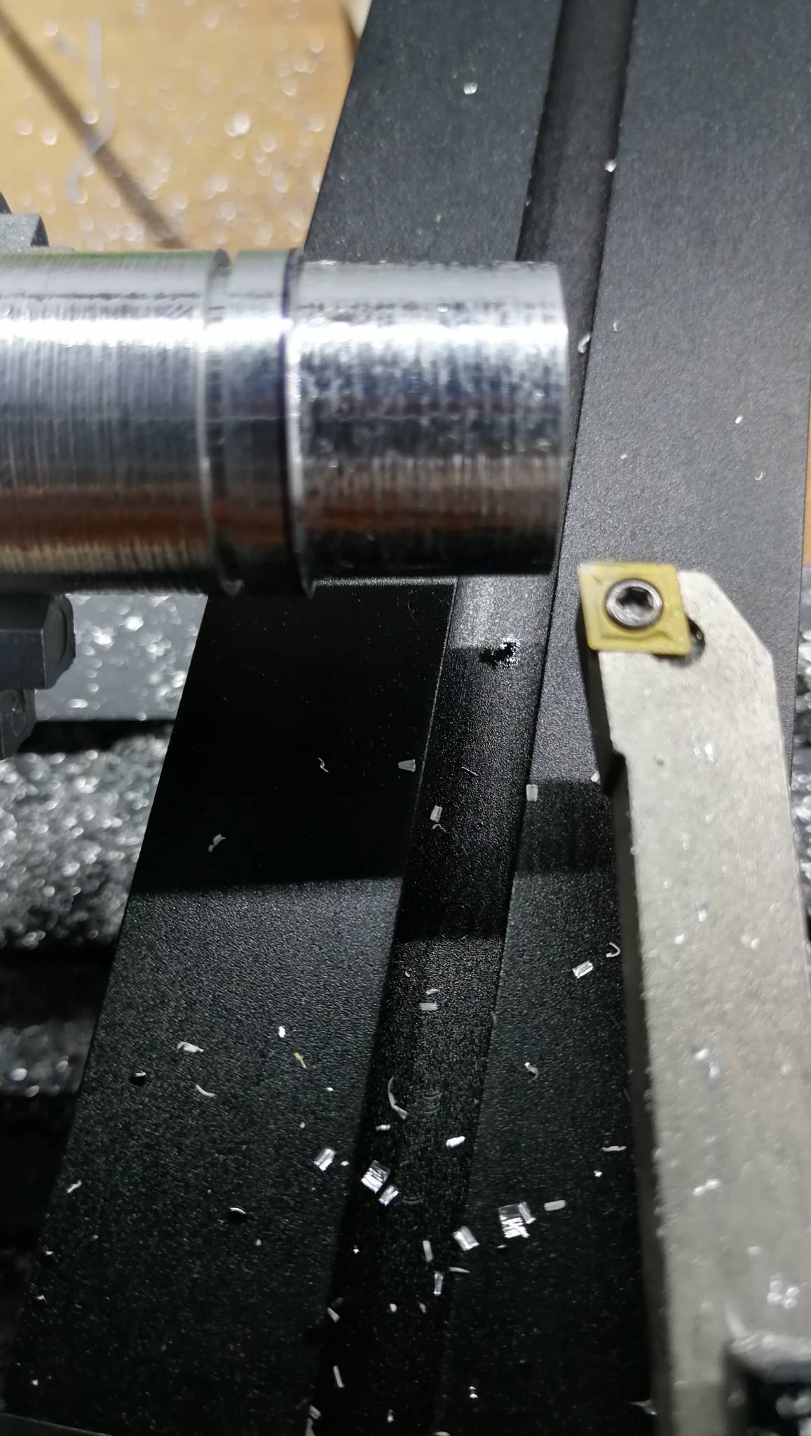

Titi78 Posté(e) Janvier 8, 2020 Partager Posté(e) Janvier 8, 2020 (modifié) Tu devrais rentrer ton outil . il sort de trop et cela engendre des problèmes de flexion et tu risque de le prendre dans les dents .... il devrait être presque a raz du porte outil edit : video a 1minute 11 environ Modifié (le) Janvier 8, 2020 par Titi78 1 Lien vers le commentaire Partager sur d’autres sites More sharing options...
Poisson21 Posté(e) Janvier 10, 2020 Auteur Partager Posté(e) Janvier 10, 2020 Bon, aujourd'hui j'ai continuer mes essais, il fait pas trop froid dans mon atelier. Définitivement il faut arrimer toutes les barres de l'ensemble sur un support rigide, les coins de liaison ne rendre pas l'ensemble suffisamment rigide. J'ai eu la surprise ce matin de recevoir le mandrin acier que j'avais commandé, j'ai pu donc le mettre en place, et la pièce est nettement mieux sécurisée dedans, dommage qu'il ai un peu de faux rond, mais malheureusement dans ces dimensions c'est le seul que j'ai trouvé. Mais comme je ne compte pas travaillé en dessous de 0.1mm de précision ça devrait passer , le faux rond n'est pas supérieur à ça. J'ai aussi testé ceci, et ça va sûrement faire hurler les puristes. Faut que je le retravaille un peu ,mon embout flex de dremel n'est pas bien maintenue dedans et j'ai du faire quelque tour de chaterton pour qu'il ne bouge pas. J'ai donc testé avec une petit fraise de 1 mm pour cnc que j'avais et je trouve que ça a du potentiel ,bien que je me soit pas étendue sur les tests, il est tard et je dois retourner surveillé mon père malade. Les conseils sont toujours les bienvenues. Lien vers le commentaire Partager sur d’autres sites More sharing options...
