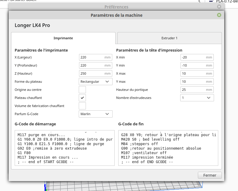

guigui82 Posté(e) Mars 13, 2021 Partager Posté(e) Mars 13, 2021 il y a 14 minutes, DGR70 a dit : Bonjour. Ça serait intéressant de partager les gcode de démarrage et de fin. Phase de purge. Bed leveling... Je vous proposerai pour lk4pro dès que possible. Bon weekend Alors pour ma part, en Gcode de démarrage, j'utilise cela depuis toujours mais je ne sais pas si avec la V2 de Marlin on doit le modifier (Je ne fais pas de G29 systématiquement. Quand c'est le cas, je décommente la ligne G29 et je commente la M420 S1): G21 ;metric values G90 ;absolute positioning M82 ;set extruder to absolute mode M107 ;start with the fan off M280 P0 S160; BL-Touch Alarm realease G4 P100; Delay for BL-Touch G28; home G92 E0 M280 P0 S160 ; BLTouch alarm release G4 P100 ; delay for BLTouch ;G29; Auto leveling ;M420 Z5 ; LEVELING_FADE_HEIGHT Real activation and set parameters (if not set here, Z-Compensation failed) M420 S1 ;apply bed leveling M500; Write data carto G29 G92 E0 ;zero the extruded length G1 Z2.0 F3000 ;Move Z Axis up G1 X10.1 Y20 Z0.28 F5000.0 ;Move to start position G1 X10.1 Y200.0 Z0.28 F1500.0 E15 ;Draw the first line G1 X10.4 Y200.0 Z0.28 F5000.0 ;Move to side a little G1 X10.4 Y20 Z0.28 F1500.0 E30 ;Draw the second line G92 E0 ;zero the extruded length again G1 F4200 M117 Printing… ET pour le Gcode de fin : G91 ;Relative positioning G1 E-2 F2700 ;Retract a bit G1 E-2 Z0.2 F2400 ;Retract and raise Z G1 X5 Y5 F3000 ;Wipe out G1 Z10 ;Raise Z more G90 ;Absolute positionning Voilà pour moi. Je suis ouvert à tout changement si cela peut être bénéfique avec cette nouvelle version . 1 Lien vers le commentaire Partager sur d’autres sites More sharing options...

remibora Posté(e) Mars 13, 2021 Partager Posté(e) Mars 13, 2021 (modifié) Salut, M280 P0 S160: initialise la BLtouch en cas de défaut. Si il y a un défaut, il vaut mieux le savoir et le résoudre plutôt que le "cacher sous le tapis" avec cette commande... @guigui82: le M500 est à proscrire dans un Gcode de démarrage. Il est inutile et comme le nombre d'enregistrement de l'eeprom est limité (~10 000 fois il me semble), ce serait gênant de ne plus pouvoir sauvegarder des valeurs dans l'eeprom. Pour le GCode de fin, la ligne G1 E-2 F2700 ;Retract a bit peut être supprimée. Il vaut mieux remonter en rétractant le filament pour réduire la coulure avec ça: G1 E-6 Z2 F2400 ;Retract and raise Z Modifié (le) Mars 13, 2021 par remibora 1 2 Lien vers le commentaire Partager sur d’autres sites More sharing options...

guigui82 Posté(e) Mars 14, 2021 Partager Posté(e) Mars 14, 2021 je suis en train de voir que j'ai n'avais pas copié tout le Gcode de fin : G91 ;Relative positioning G1 E-6 Z2 F2400 ;Retract and raise Z G1 X5 Y5 F3000 ;Wipe out G1 Z10 ;Raise Z more G90 ;Absolute positionning G1 X0 Y{machine_depth} ;Present print M106 S0 ;Turn-off fan M104 S0 ;Turn-off hotend M140 S0 ;Turn-off bed M84 X Y E ;Disable all steppers but Z 1 Lien vers le commentaire Partager sur d’autres sites More sharing options...
DGR70 Posté(e) Mars 14, 2021 Partager Posté(e) Mars 14, 2021 (modifié) Bonsoir, Pour le Gcode de démarrage Effectivement réinitialiser le BL-touch n'est pas indispensable. sur l’écran il y a une fonction pour cela. Il n'est pas non plus nécessaire d'effectuer un bed-leveling et un enregistrement à chaque impression. la forme du plateau ne varie pas seul le Z peux varier mais compenser par le Z homing. Un leveling prend du temps et effectivement l'EEPROM a une certain durée de vie. Certains annonce 10000 cycles d'enregistrement d'autres > 1 million... G28 Il est cependant important de bien l'activer le Bed leveling M420 S1 Les lignes de purges sont intéressante et à apprécier en fonction de chaque utilisateur : plus long ou plus fort débit selon les cas d'utilisation Ne pas oublier les remise à zéro E sinon déroulage du filament lors du démarrage d'impression G92 E0 Personnelement je purge après changement de filament donc une purge courte me suffit. Les message M117 sont intéressants pour avoir un retour écran. Valeur métrique et positionnement absolu => important aussi Fan off pour que la 1ere couche soit adhésive.. G21 ;metric values G90 ;absolute positioning M82 ;set extruder to absolute mode M107 ;start with the fan off Pour le Gcode de fin: Les ligne de retrait sont importante: en relative bien sûr car la dernière position dépend de l'objet à imprimer. idem à adapter en fonction des besoin de chaque : ça dépend où voulez vous "garer" votre buse après impression Voici mes Gcode issue d'un profil U30pro : on retrouve des choses similaires Pas parfait à chacun d'adapter les siens en fonction des besoin. Personnellement j’arrête tous mes stepper y compris le Z, le poids de la tête ne la fait pas descendre seule. et cela me permet de manipuler le Z à la main après impression. Demarrage : ; -- START GCODE -- G21 ;Valeurs metriques G90 ;positionnement absolue M82 ;Extrudeuse en mode absolu M107 ;ventilateur off M117 retour origine... ; message ecran G28 X0 Y0 ;retour origine X/Y sur endstops G28 Z0 ; retour origine sur Z G92 E0 ;mise à zero de l'extrudeuse M420 S1 ; bed levelling on G1 X0 Y0 F3000 ; retour à l'origine plateau X/Y M117 purge en cours... G1 Y60.0 Z0 E9.0 F1000.0; ligne intro de purge G1 Y100.0 E21.5 F1000.0 ; ligne de purge G92 E0 ;remise à zero extrudeuse G1 F80 M117 Impression en cours ... ; -- end of START GCODE -- Fin : ; -- END GCODE -- M104 S0 ;chauffage buse off M140 S0 ;chauffage plateau off (if you have it) G91 ;positionnement relatif pour s’écarter de la pièce G1 E-1 F300 ;petit rétractation pour faire baisser la pession dans la chambre G1 Z+0.5 E-5 X-5 Y-5 F80 ; deplacement en Z avec legere retractation G1 Z+10 F1000 ; deplacement en Z +10 plus rapide G28 X0 Y0; retour à l'origne plateau pour libérer l'espace M420 S0 ; bed levelling off M84 ;steppers off G90 ;retour au positionnement absolue M107 ;ventilateur off M117 impression terminée ; -- end of END GCODE -- Bonne soirée Modifié (le) Mars 14, 2021 par DGR70 Lien vers le commentaire Partager sur d’autres sites More sharing options...

DGR70 Posté(e) Mars 15, 2021 Partager Posté(e) Mars 15, 2021 Révélation Bonsoir Nestor. J'ai les mêmes paramètres que toi. Paramètres d'origine pour Longer Lk4 pro Et cela ne dépend pas du blTouch. J'ai cependant remarqué que le plateau mesure 230x230 et non pas 220x220 comme annoncé par longer dans leur caractéristiques. On peut éventuellement gagner les 10mm si vraiment utiles.... Bonne soirée Lien vers le commentaire Partager sur d’autres sites More sharing options...
Argonaute Posté(e) Mars 15, 2021 Partager Posté(e) Mars 15, 2021 Et même 235x235. Je n'ai jamais compris pourquoi on devait renseigner 220x220. Du coup, tu penses qu'on peut modifier ça dans CURA et le firmware Marlin ? Lien vers le commentaire Partager sur d’autres sites More sharing options...

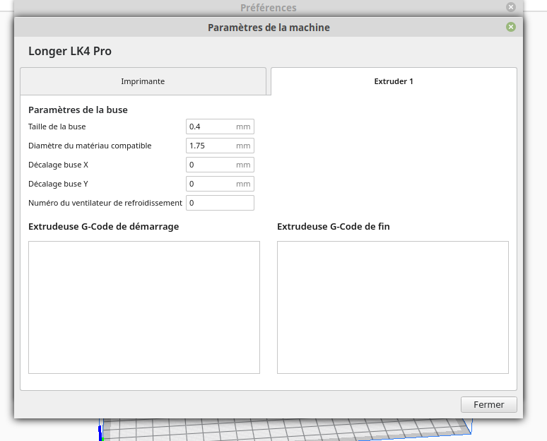

Bestor Posté(e) Mars 16, 2021 Partager Posté(e) Mars 16, 2021 Je dirais même plus que 240*240 passe tout juste, mais je crois que les endstop sont les vraies limites. Par contre, les paramètres que tu vois ci dessus, ce sont les miens sous linux (profil modifié de la U30Pro je crois). Mais quand je bascule sous windows (typiquement quand je dois jouer avec Fusion), je lance Cura et les paramètres sont vraiment différents (profils fournis par Longer). Je ferais une copie d'écran si besoin. Du coup je me demandais si bouger aux paramètres permettait peut-être justement de bouger à la taille du Bed? (au lieu de passer par le firmware en dur), et si j'utilise Cura et que je glisse un M500, ça flash l'eeprom et le firmware est modifié? Merci Lien vers le commentaire Partager sur d’autres sites More sharing options...
Bestor Posté(e) Mars 16, 2021 Partager Posté(e) Mars 16, 2021 Il y a 6 heures, DGR70 a dit : Révéler le texte masqué Bonsoir Nestor. J'ai les mêmes paramètres que toi. Paramètres d'origine pour Longer Lk4 pro Et cela ne dépend pas du blTouch. J'ai cependant remarqué que le plateau mesure 230x230 et non pas 220x220 comme annoncé par longer dans leur caractéristiques. On peut éventuellement gagner les 10mm si vraiment utiles.... Bonne soirée Merci à toi BGR70... Lien vers le commentaire Partager sur d’autres sites More sharing options...
Argonaute Posté(e) Mars 17, 2021 Partager Posté(e) Mars 17, 2021 Salut, concernant le plateau de 235 mais renseigné à 220, on peut trouver des explications du coté de l'Ender 3 qui a les mêmes caractéristiques de plateau (cf article). Cette différence s'explique surtout par la conception et tolerance de fabrication (pas de reglage physique endstop X par exemple). On peut gratter jusqu'à 230, mais 2.5mm de part et d'autre du plateau, ça ne fait pas une grande marge...mais pourquoi pas si ça peut sauver un coup 1 1 Lien vers le commentaire Partager sur d’autres sites More sharing options...
