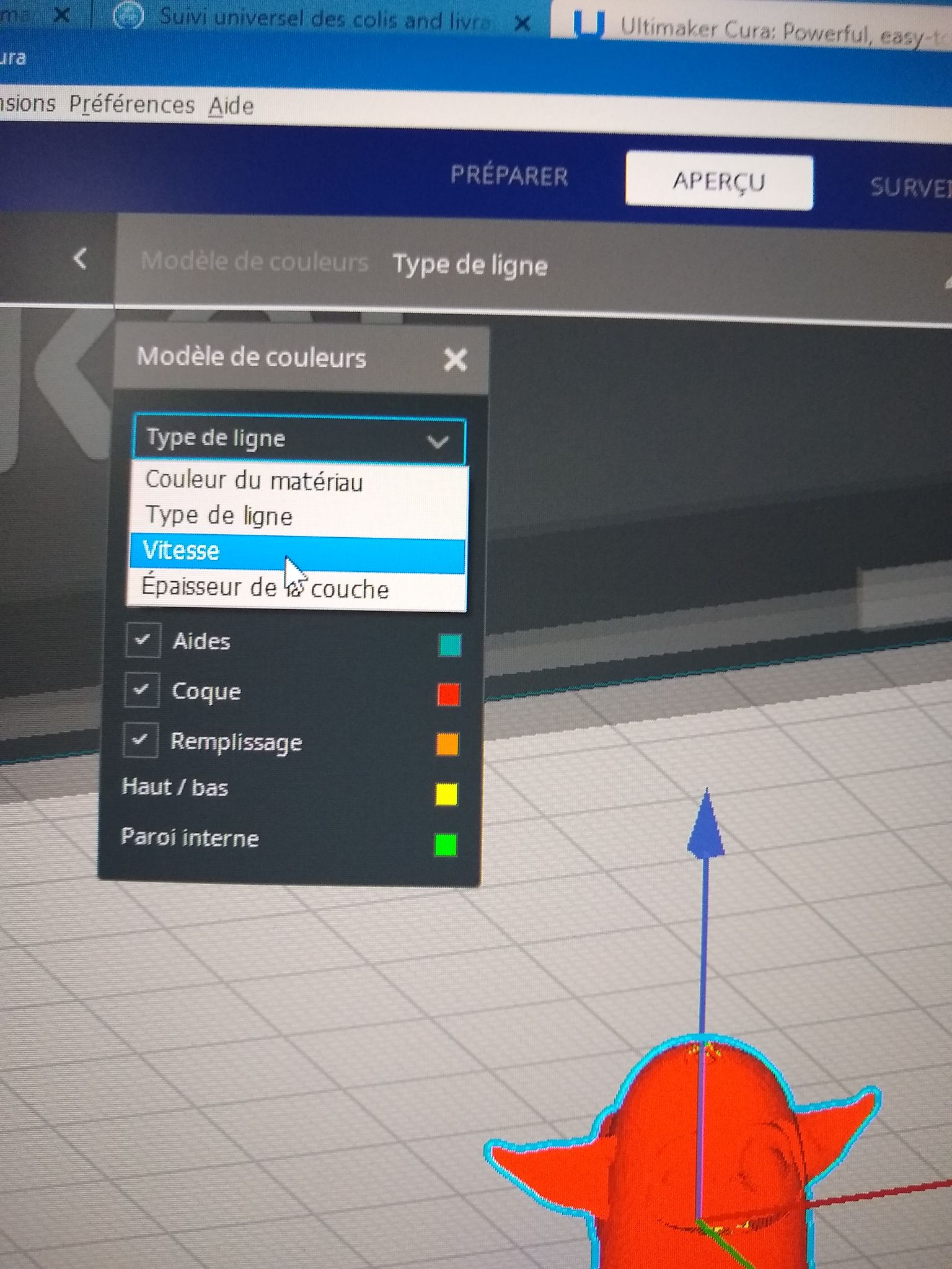

Bestor Posté(e) Mai 7, 2021 Partager Posté(e) Mai 7, 2021 4.8 et 4.9, même combat... Dans all, j'arrive à paramétrer certaines vitesses et pleins d'autres paramètres auxquels je n'aurais pas pensé. Par contre la vue du bateau avec les couleurs qui différent selon la vitesse, c'est introuvable... 1 Lien vers le commentaire Partager sur d’autres sites More sharing options...
lcdo44 Posté(e) Mai 7, 2021 Partager Posté(e) Mai 7, 2021 @Bestor a priori faut que tu regardes en cliquant sur l'onglet du milieu pour modifier le "type de ligne" et mettre le modèle de couleur sur vitesse regarde ma photo pièces jointe Lien vers le commentaire Partager sur d’autres sites More sharing options...

Bestor Posté(e) Mai 7, 2021 Partager Posté(e) Mai 7, 2021 Il y a 2 heures, lcdo44 a dit : @Bestor a priori faut que tu regardes en cliquant sur l'onglet du milieu pour modifier le "type de ligne" et mettre le modèle de couleur sur vitesse regarde ma photo pièces jointe Merci, mais tu penses bien que j'ai exploré le moindre sous menu avant de poser la question; et donc sous linux les menus semblent différents. rien de grave, mais bon je trouve ça comme un petit plus... Lien vers le commentaire Partager sur d’autres sites More sharing options...

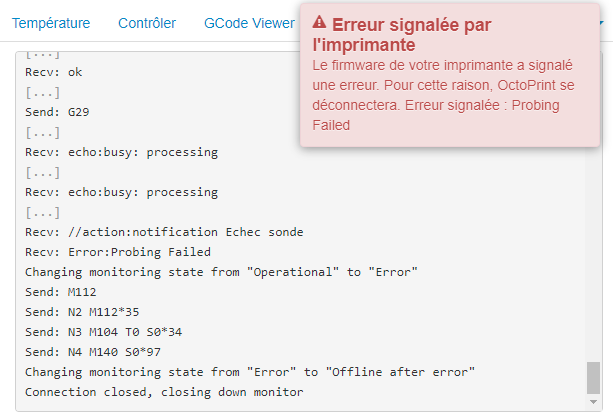

cybot Posté(e) Mai 21, 2021 Partager Posté(e) Mai 21, 2021 Bonjour je voudrais déjà remercier tout le monde pour le travaille que vous faites, j'ai suivit il me semble toute la procédure mais j'ai un soucis dans le reglage du offset j'ai une mesure qui me parait exotique -19.64 je l'avais déjà régler (à -12.10) mais a cause il semblerais de la vis du bltouch trop serré celui avait un soucis ( chose régler il me semble) le soucis c'est que maintenant le offset s'additionne au lieu de s'annulé. quand je tente de refaire un offset il faudrait que je descende encore ... j'ai tenté de réinstallé le fichier .HEx en pensant récrire par dessus mais quenini , et quand je tente de laisser comme cela et que je fait un G29 via octoprint cela lui plait pas du tout je vous sollicite car la je suis perdu merci d'avance Lien vers le commentaire Partager sur d’autres sites More sharing options...
Bestor Posté(e) Mai 21, 2021 Partager Posté(e) Mai 21, 2021 Les vis du bl touch ne doivent pas être serrées, les petits ressorts sont là pour éviter de tout casser en cas de fottement ou autre. Je crois que Marlin gère un offset de 2 mm max. Je recherche la procédure qui m'a aidé à gérer ça et si je trouve je la mettrais ici. Lien vers le commentaire Partager sur d’autres sites More sharing options...
cybot Posté(e) Mai 21, 2021 Partager Posté(e) Mai 21, 2021 (modifié) Bon j'ai réussi à trouvé mon soucis , donc 1 mon bltouch avait bien un soucis avec la fameuse vis qui était trop serré merci au site pour leur sav componzan (je sais pas si peux les cité et un modérateur peux l'effacer au cas ou ) 2 pour le offset c'était bien un vidage de la mémoire du offset qu'il fallait faire et le régler ensuite et en fouillant dans marlin (écran) j'ai trouvé le reset eprom qui à marché et la réglage du offset de nouveau et tout marche nickel Merci à bestor qui m'a confirmé la piste que je devais creuser avec le 2mm max et pour le coup des ressort alors la je sèche je l'ai pas mit et j'ai fouiller et je sait pas si cela est normal du coup ne changer rien vous êtes au top ici Modifié (le) Mai 21, 2021 par cybot Lien vers le commentaire Partager sur d’autres sites More sharing options...
