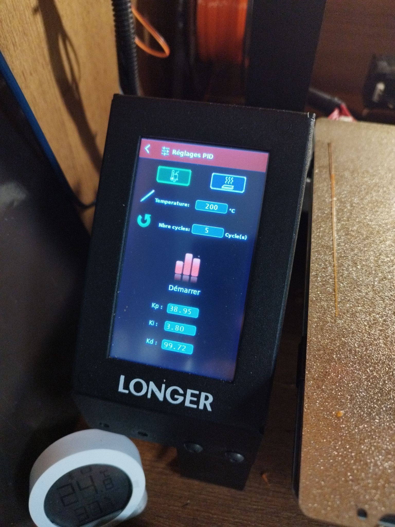

RIPOFE Posté(e) Avril 6, 2023 Partager Posté(e) Avril 6, 2023 Bonjour, j'ai installé mon BL Touch et ce frimware. Depuis j'ai des erreurs de chauffe. Dés que je veux lancer une impression ça plante vers 200°. J'ai lancé un réglage du PID à 210°, ça a planté mais a réussi à 200°. J'ai lancé une chauffe à 200° ensuite et ça a planté. Quelqu'un aurait une piste pour régler le problème ? Lien vers le commentaire Partager sur d’autres sites More sharing options...
juditek Posté(e) Avril 6, 2023 Partager Posté(e) Avril 6, 2023 il y a 4 minutes, RIPOFE a dit : Bonjour, j'ai installé mon BL Touch et ce frimware. Depuis j'ai des erreurs de chauffe. Dés que je veux lancer une impression ça plante vers 200°. J'ai lancé un réglage du PID à 210°, ça a planté mais a réussi à 200°. J'ai lancé une chauffe à 200° ensuite et ça a planté. Quelqu'un aurait une piste pour régler le problème ? Salut as tu vérifier le firmware (config.h) avant flashage pour voir si tout est ok ? Lien vers le commentaire Partager sur d’autres sites More sharing options...
RIPOFE Posté(e) Avril 6, 2023 Partager Posté(e) Avril 6, 2023 J'ai eu simplement le fichier *.hex. Comment je peux en extraire le config.h ? Lien vers le commentaire Partager sur d’autres sites More sharing options...
juditek Posté(e) Avril 6, 2023 Partager Posté(e) Avril 6, 2023 il y a 5 minutes, RIPOFE a dit : J'ai eu simplement le fichier *.hex. Comment je peux en extraire le config.h ? avant toute chose, Quand tu allume la machine, les température affiché sont elles cohérente ? Lien vers le commentaire Partager sur d’autres sites More sharing options...
RIPOFE Posté(e) Avril 6, 2023 Partager Posté(e) Avril 6, 2023 Oui rien d'anormal Lien vers le commentaire Partager sur d’autres sites More sharing options...
juditek Posté(e) Avril 6, 2023 Partager Posté(e) Avril 6, 2023 tu as flasher aussi l'écran ? Lien vers le commentaire Partager sur d’autres sites More sharing options...
RIPOFE Posté(e) Avril 6, 2023 Partager Posté(e) Avril 6, 2023 il y a 14 minutes, juditek a dit : tu as flasher aussi l'écran ? Oui Lien vers le commentaire Partager sur d’autres sites More sharing options...
juditek Posté(e) Avril 6, 2023 Partager Posté(e) Avril 6, 2023 (modifié) il y a 13 minutes, RIPOFE a dit : Oui tu fait le PID via l'écran ? Modifié (le) Avril 6, 2023 par juditek Lien vers le commentaire Partager sur d’autres sites More sharing options...
RIPOFE Posté(e) Avril 6, 2023 Partager Posté(e) Avril 6, 2023 il y a une heure, juditek a dit : tu fait le PID via l'écran ? Oui Lien vers le commentaire Partager sur d’autres sites More sharing options...
juditek Posté(e) Avril 6, 2023 Partager Posté(e) Avril 6, 2023 il y a 6 minutes, RIPOFE a dit : Oui Et quand tu as branché ton Bltouch est-ce que tu n'aurais pas débrancher rebrancher d'autres câble,ou manipuler ta sonde voir même créer un court-circuit quelque part sur la carte ? Lien vers le commentaire Partager sur d’autres sites More sharing options...
RIPOFE Posté(e) Avril 7, 2023 Partager Posté(e) Avril 7, 2023 Il y a 8 heures, juditek a dit : Et quand tu as branché ton Bltouch est-ce que tu n'aurais pas débrancher rebrancher d'autres câble,ou manipuler ta sonde voir même créer un court-circuit quelque part sur la carte ? Je n'ai rien débranché et rebranché. Je vais quand même vérifier au cas où Lien vers le commentaire Partager sur d’autres sites More sharing options...
RIPOFE Posté(e) Avril 9, 2023 Partager Posté(e) Avril 9, 2023 (modifié) Bonsoir, j'ai vérifié les branchements et rien de suspect. J'ai retenté des chauffes à 210° et à chaque fois ça monte à 200 ou 201° et ça redescend jusqu'à environ 195° Ensuite il y a le message d'erreur J'ai fait un test à 220°, ça monte à 210° redescend à 205° et plante Mêmes delta pour une chauffe à 200° Modifié (le) Avril 9, 2023 par RIPOFE Lien vers le commentaire Partager sur d’autres sites More sharing options...
juditek Posté(e) Avril 10, 2023 Partager Posté(e) Avril 10, 2023 Il y a 21 heures, RIPOFE a dit : Bonsoir, j'ai vérifié les branchements et rien de suspect. J'ai retenté des chauffes à 210° et à chaque fois ça monte à 200 ou 201° et ça redescend jusqu'à environ 195° Ensuite il y a le message d'erreur J'ai fait un test à 220°, ça monte à 210° redescend à 205° et plante Mêmes delta pour une chauffe à 200° Refait un test en débranchement le bltouch sinon Le meilleur moyen pour vérifier si ça vient du firmware maintenant que tu connais la procédure de flashage, remet le firmware d'origine et refait un test PID ou de chauffe pour voir si ça tient. Lien vers le commentaire Partager sur d’autres sites More sharing options...
RIPOFE Posté(e) Avril 11, 2023 Partager Posté(e) Avril 11, 2023 A priori c'est un faux contact dans les cables. J'ai réussi à lancer une impression. Celle d'après la buse ne chauffait pas du tout. J'ai tout redébranché et rebranché et ça a fonctionné. En tout cas merci @juditek pour ton aide. Autre petite question : comment puis-je modifier dans le marlin l'emplacement de mon BL touch car j'ai cette tête là : https://cults3d.com/fr/modèle-3d/outil/minimus-hotend-cooler-system. Actuellement ce n'est pas bloquant si je n'ai pas besoin de tout le plateau mais je souhaiterais régler le problème. 1 Lien vers le commentaire Partager sur d’autres sites More sharing options...

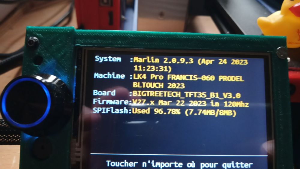

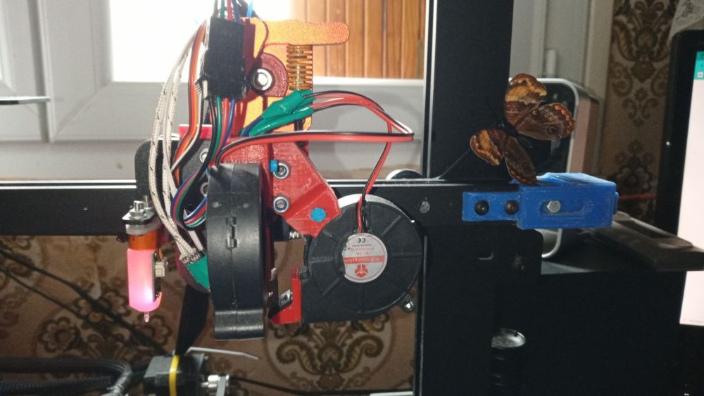

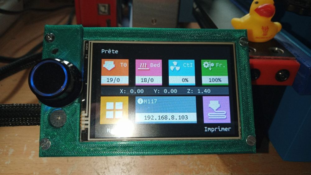

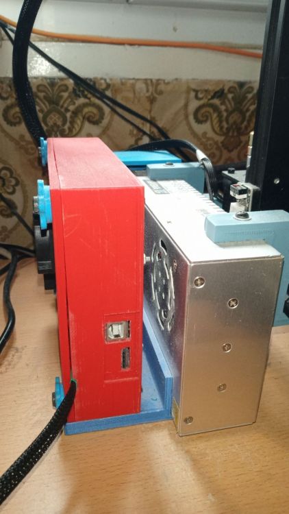

FRANCIS0863 Posté(e) Avril 25, 2023 Partager Posté(e) Avril 25, 2023 Révélation Révélation Bonjour, Pour ma part j'ai montée un btt b1 sur une LK4PRO , version carte mère LGT KIT V1.0 avec BLTOUCH VOIR PHOTO . Si ca vous intéresse je peux vous fournir branchement sur btt TFT 35 avec marlin 2.0.9.3 et le les fichier config , tous les réglages fonctionnent et le fichier config.ini ? Actuellement je suis sur le logiciel de simplify 3d 5.02 ave Lk4 pro , problème de jerk par rapport au 1.1.9. Sinon PID conforme , réglage BLTOUCH ok , tous les réglages que peut proposer un BTT TFT 35 SONT OK , prise en compte des réglages avec un esp8266 ok. Lien vers le commentaire Partager sur d’autres sites More sharing options...
