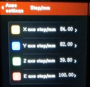

SadE Posté(e) Mai 6, 2020 Partager Posté(e) Mai 6, 2020 Il y a 11 heures, lumanga a dit : J'ai installé la version "italienne" pour la tester. Il est dérivé de MARLIN 1.1.9 (le nombre 1.5 je ne sais pas ce que cela signifie !!) ... J'ai probablement eu tort de mettre le message dans cette section, supprimez-le si vous le jugez incorrect par le titre de la discussion MARLIN 2.x ... Par contre j'ai l'impression qu'il n'y a pas le réglage du step de l'extrudeur depuis l'interface grapihque dans cette version , tu confirmes ? Lien vers le commentaire Partager sur d’autres sites More sharing options...
lumanga Posté(e) Mai 6, 2020 Partager Posté(e) Mai 6, 2020 il y a 45 minutes, SadE a dit : Par contre j'ai l'impression qu'il n'y a pas le réglage du step de l'extrudeur depuis l'interface grapihque dans cette version , tu confirmes ? Lien vers le commentaire Partager sur d’autres sites More sharing options...
SadE Posté(e) Mai 6, 2020 Partager Posté(e) Mai 6, 2020 (modifié) il y a 5 minutes, lumanga a dit : Oops j'étais passé à coté (c'est le Axles settings qui m'a perturbé je pense) . Merci ! Et tu peux faire une calibration du plateau sans qu'il coupe la résistance de chauffage de celui-ci ? Modifié (le) Mai 6, 2020 par SadE Lien vers le commentaire Partager sur d’autres sites More sharing options...
