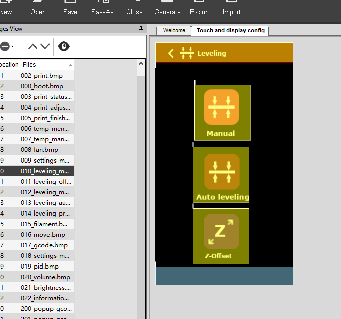

juditek Posté(e) Janvier 1, 2021 Partager Posté(e) Janvier 1, 2021 (modifié) Bonjour DGR70, est il possible de modifier le firmware écran pour une version sans bltouch ( mesh bed leveling ), j'ai regarder par curiosité via DGUS Tools mais le temps de comprendre comment cela fonctionne tu aurait peut être plus de facilité a m'expliquer les modification a faire si cela t'es possible, a moins que tu es déjà une version sous le coude firmware marlin compris ? Petite parenthèse : il y a pas une erreur au niveau de la dimension du bed dans le firmware ? else #define X_BED_SIZE 220 // for LK4 pro #define Y_BED_SIZE 200 // for LK4 pro #endif Modifié (le) Janvier 1, 2021 par juditek Lien vers le commentaire Partager sur d’autres sites More sharing options...

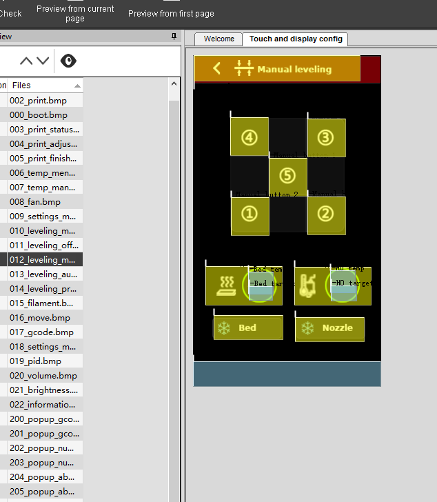

juditek Posté(e) Janvier 8, 2021 Partager Posté(e) Janvier 8, 2021 (modifié) Le 02/01/2021 at 18:36, DGR70 a dit : Pour une utilisation sans BL-Touch, le principal probleme est que la "library" fournie par Desuuuu ( DGUS_LCD_UI_RELOADED) ne fonctionne qu'avec une sonde : (cf erreur de compilation sans Bl-touch activé) - cependant nous pouvons faire croire qu'il i a un BL-touch mais conserver le endstop classique. (Connecté sur les même pins GND& D35) -Dans Dgus tools nous pouvons tenter de supprimer les boutons liés au BL-touch : (autonivellement...) - Si on garde le endstop d'origine inutile d'activée le Z_Safe_homing (cela évitera à la buse de faire le homing au centre du plateau Bonne soirée salut DGR70, faut que je test mais dans les fichiers source de l'écran l'ABL et le Bltouch sont bien intégré et donc interfacé avec le marlin de Desuuuu si je ne me trompe pas ? capture source écran dans DGUS tools Modifié (le) Janvier 8, 2021 par juditek Lien vers le commentaire Partager sur d’autres sites More sharing options...

juditek Posté(e) Janvier 8, 2021 Partager Posté(e) Janvier 8, 2021 (modifié) il y a 52 minutes, Akura a dit : @juditek je peux confirmer que je règle bien mon z-offset directement depuis l'écran de Desuuuu en fait @Akura, je parle du "manual leveling" donc sans bltouch Modifié (le) Janvier 8, 2021 par juditek Lien vers le commentaire Partager sur d’autres sites More sharing options...

DGR70 Posté(e) Janvier 8, 2021 Partager Posté(e) Janvier 8, 2021 Il y a 6 heures, juditek a dit : salut DGR70, faut que je test mais dans les fichiers source de l'écran l'ABL et le Bltouch sont bien intégré et donc interfacé avec le marlin de Desuuuu si je ne me trompe pas ? capture source écran dans DGUS tools il y a 15 minutes, Akura a dit : Bonsoir @DGR70, J'ai fait un fork de votre firmware. Le but étant étant d'apporter des modifications qui activent une communication bidirectionnelle entre l'imprimante et Octoprint. Je viens de lancer 4 impressions qui sont passées sans problème. Concrètement donc, Octoprint est maintenant capable de renvoyer l'état d'avancement d'une impression (en %tage) sur l'écran LCD de l'imprimante. Et il est également possible d'annuler une impression lancée à partir Octoprint depuis l'écran LCD de l'imprimante. Si cela vous intéresse je peux partager mon code. Soit ici, soit via un push request sur le Github. Bonne soirée Bonsoir, Je confirme dans le firmware MArlin + DGus actuel il y a bien possibilité d'effectuer un Leveling en mode manuel (avec les molette) et en mode automatique. Ca permet de "dégrossir" à la main et d’avoir un plateau suffisamment horizontal. le mode automatique affiche les valeur à la fin du palpage, si un ecart trop important , genre decalege de 2mm en l'avant et l’arrière il est surement intéressant de refaire un réglage manuel. Après à l'usage, je trouve le mode automatique bien plus confortable surtout avec intégration du babystepping permetant de régler sur les 1eres trajectoires (jupe ou bordure). C'est ece qui m'avait motivé à passer à MArlin 2.0. A l'usage j'ai noté une amélioration de la qualité de mes impressions. C'est du ressenti difficile à évaluer. Peut être que Marlin 2.0 intègre aussi d'autres artifices améliorant l'impression. @Akura, je trouve l’évolution pour Octoprint intéressante, n’hésitez pas à effectuer un push sur Github. idem si vous avec des idée d’icône pour obtenir un theme homogène il ne faut pas hésitez à les proposer (du moment que c'est sous licence libre) . Le graphisme n'est pas ma spécialité Même l’ordonnancement des menus peut évoluer. Un grand merci à vous tous pour vos retours ça faire plaisir de partager. Bonne soirée Bonne soirée 2 Lien vers le commentaire Partager sur d’autres sites More sharing options...
