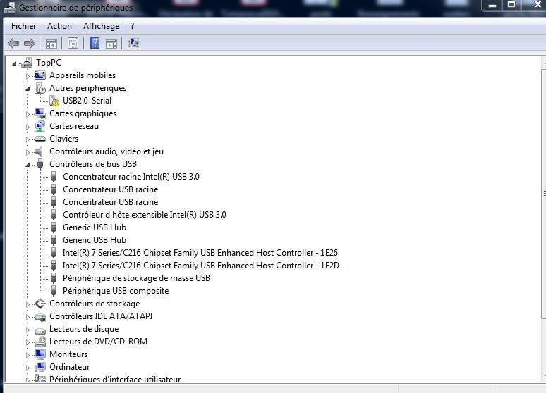

tumebroutes Posté(e) Décembre 31, 2019 Posté(e) Décembre 31, 2019 Bonjour, Je viens de terminer sans encombre le montage de mon imprimante. Il me semble que le port micro SD ne fonctionne pas normalement. Quand j'introduis la carte , elle s'enfonce sur quelques mm mais n'est pas verrouillée en position enfoncée . En gros elle ne tient pas du tout en place. Évidemment je ne peux rien imprimer.. j'ai essayé avec une autre carte et c'est pareil . Du coup j'ai tenté une connexion sur mon ordi via le port mini USB. Windows n'arrive pas à installer le driver. Je ne le trouve pas sur le site de CREALITY. Auriez-vous de pistes svp ? Merci
fran6p Posté(e) Décembre 31, 2019 Posté(e) Décembre 31, 2019 @tumebroutes Pour les cartes Creality, il y a deux pilotes possibles. A toi de trouver le bon : Printer Drivers.zip
tumebroutes Posté(e) Décembre 31, 2019 Auteur Posté(e) Décembre 31, 2019 Merci pour la réponse rapide. j'ai lancé l'exe du répertoire CH350 car je ne vois pas comment installer à partir de l'autre répertoire. J'ai réussi à installer le driver à la 5 eme tentative sans vraiment comprendre pourquoi ça avait fonctionné là et pas avant. Ca ne fonctionne plus de nouveau. Lors de la reconnexion du câble USB sur le PC, j'ai le message "Pilote USB non reconnu" qui est apparu .Je n'arrive plus à le réinstaller après desinstall et reboot de Windows 7. Quand je veux désinstaller à partir de l'exe , j'ai le pop up "no device found". Bref je bloque :-)

fran6p Posté(e) Janvier 1, 2020 Posté(e) Janvier 1, 2020 (modifié) Il y a 15 heures, tumebroutes a dit : je ne vois pas comment installer à partir de l'autre répertoire. Ton Ender5 à moins qu'elle ne soit équipée d'une carte «silencieuse» (v1.1.5) fonctionne probablement avec les pilotes FT232R (celui que tu as installé le CH340 n'est pas le bon ). Une vidéo (en anglais) expliquant comment installer un pilote via le gestionnaire de périphérique : Sinon tu peux installer ces pilotes via cet exécutable: CDM v2.12.00 WHQL Certified.exe (probablement en mode administrateur ) Modifié (le) Janvier 1, 2020 par fran6p

tumebroutes Posté(e) Janvier 1, 2020 Auteur Posté(e) Janvier 1, 2020 @fran6p J'ai installé le driver cdm.v2 puis j'ai pu démarrer une impression qui a plantée d'un coup sans aucune raison claire. Encore une fois il a fallut s'y reprendre plusieurs fois pour que cela fonctionne. Puis après un arrêt/redémarrage de la Ender 5 j'ai de nouveau un pilote qui est venu s'installer en echec et ensuite je n'ai plus la main dans CURA pour lancer une impression USB. Je joins un screenshot du gestionnaire de périphériques lorsque je rebranche l'imprimante suite à l'install du driver et reboot PC. On voit le USB2.0 Serial qui n'a pas pu installer son pilote. PS: j'ai essayé sans succès de désactiver et réactiver tous les éléments du contrôleur de bus USB. Idem en les désinstallant /réinstallant

tumebroutes Posté(e) Janvier 5, 2020 Auteur Posté(e) Janvier 5, 2020 Le 02/01/2020 at 00:30, tumebroutes a dit : @fran6p J'ai installé le driver cdm.v2 puis j'ai pu démarrer une impression qui a plantée d'un coup sans aucune raison claire. Encore une fois il a fallut s'y reprendre plusieurs fois pour que cela fonctionne. Puis après un arrêt/redémarrage de la Ender 5 j'ai de nouveau un pilote qui est venu s'installer en echec et ensuite je n'ai plus la main dans CURA pour lancer une impression USB. Je joins un screenshot du gestionnaire de périphériques lorsque je rebranche l'imprimante suite à l'install du driver et reboot PC. On voit le USB2.0 Serial qui n'a pas pu installer son pilote. PS: j'ai essayé sans succès de désactiver et réactiver tous les éléments du contrôleur de bus USB. Idem en les désinstallant /réinstallant Bon ça va mieux ! Après moult essais pour faire fonctionner les drivers, plus rien n'allait. J'ai vu en nettoyant la base de registre qu'il y avait du bordel avec les drivers . J'ai dû faire un point de restauration de Windows en mode sans échec pour pouvoir m'en sortir. Ensuite après de CH340 j'ai eu la main pour paramétrer le port COM ( USB -Serial ) Concernant la position des contacts, à lire Idealnight et Zeldor, je vois que sur le Ender 3 et 3 Pro le sens est inversé. Moi sur ma Ender 5 ça ne fonctionne ni dans un sens , ni dans l'autre. Si un possesseur d'Ender 5 peut me dire dans quel sens sont ses contacts... Merci .
