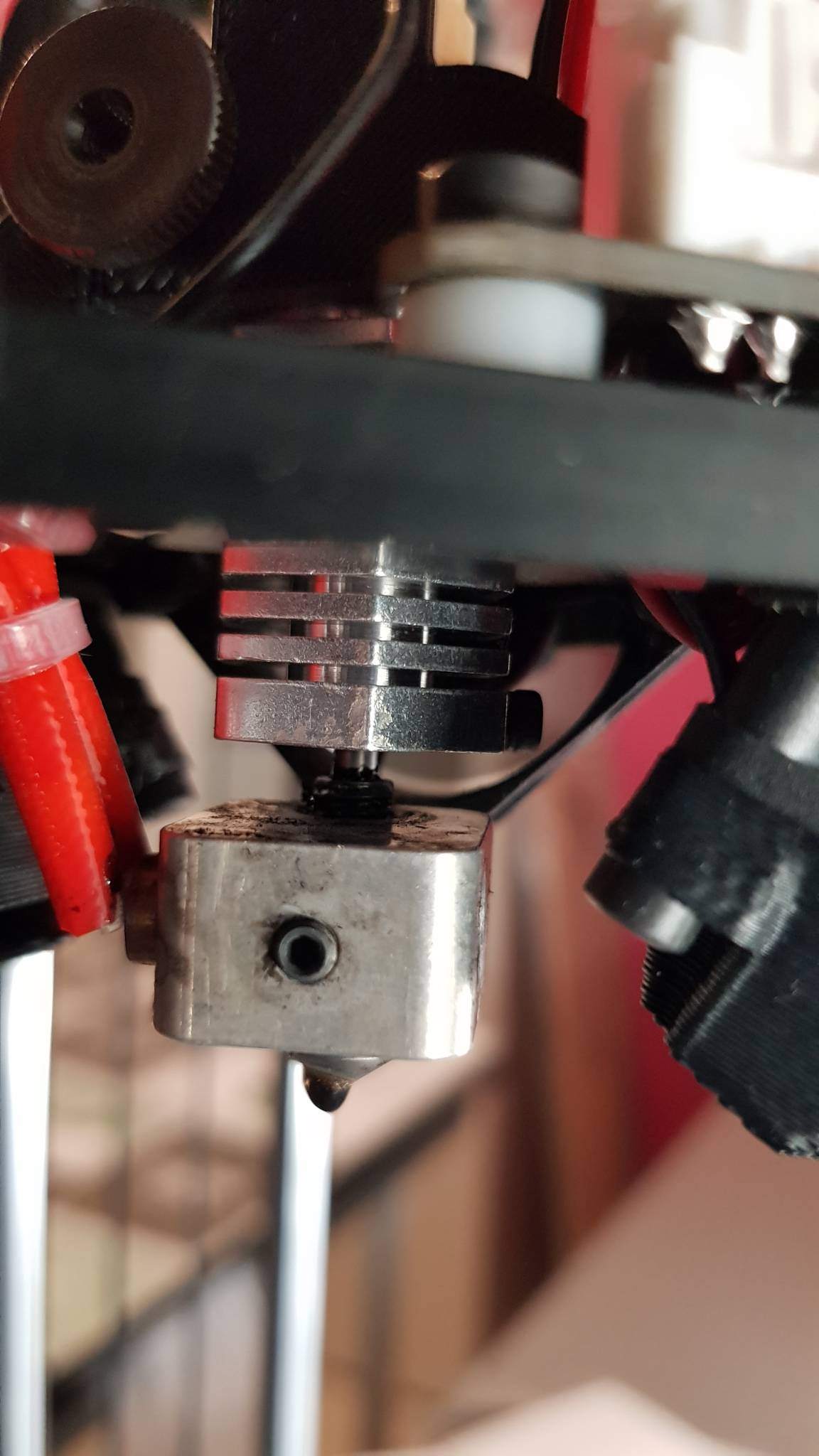

OscarDelta Posté(e) Janvier 1, 2020 Partager Posté(e) Janvier 1, 2020 Bonjour a tous et meilleur vœux ! Je suis frustré car je rencontre de nouveaux problèmes avec la mdr : la tête est toute neuve. Plusieurs impressions nickel nicke puis j'ai commencé à avoir des soucis de décalage sur des pièces épaisses. Après plusieurs tentatives, et malgré plusieurs calibrage, toute impression se soldé par un plat de spaghettis. En y regardant de plus près, je vois une fuite de pla entre la tête chauffante et la tête hexagon, au niveau du pas de vis sur la la partie chauffante. J'ai tout resserré à chaud. En voulant faire un nouveau test, le filament ne "coule" pas normalement. Il fait des gouttes et semble "frire" sur la buse... D'où mes questions ; Est-il normal que la liaison tète hexagon / corps de chauffe se dessere ainsi ? Faut il intervenir dessus régulièrement ? Pour le pla qui ne semble ne plus "filer" auriez vous une idée ? Je testerai demain avec une autre bobine. Merci d'avance, Olivier PS : en enlevant le pla agglutiné avec une pince brussel, jai déchiré la protection thermique du corps de chauffe. Peut-on la trouver en pièce détachée ? Lien vers le commentaire Partager sur d’autres sites More sharing options...

cmatec Posté(e) Janvier 2, 2020 Partager Posté(e) Janvier 2, 2020 (modifié) @OscarDelta : Pour le serrage, je ne suis pas la procédure emotion-tech. J'utilise des buses nitro de chez hotends.fr, je laisse un léger jour entre la buse et le bloc de chauffe. Le serrage est effectué avec une clé de 16 pour maintenir le bloc de chauffe et une clé de 7 pour serrer la buse ... plus de problèmes de fuite. Attention au "heatbreak", celui-ci est très fragile sur la tête hexagon. Pour le bloquer en rotation, c'est la vis btr que tu peux voir sur la droite de la photo ... à serrer avec modération. Modifié (le) Janvier 2, 2020 par cmatec Lien vers le commentaire Partager sur d’autres sites More sharing options...
OscarDelta Posté(e) Janvier 3, 2020 Auteur Partager Posté(e) Janvier 3, 2020 @cmatec : A priori le problème est résolu après avoir serré différement les éléments. La buse n'est pas en contact avec le corps de chauffe, mais elle bien en jonction avec la tête hexa au niveau du corps du chauffe. Résultat immédiat : Pas de fuite, et un écoulement correct du PLA. Deux maillons de chaîne imprimés sans difficulté. 1 Lien vers le commentaire Partager sur d’autres sites More sharing options...
