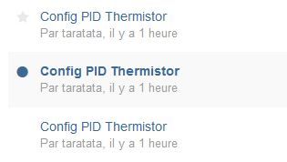

La Bidouille Posté(e) Mars 24, 2016 Partager Posté(e) Mars 24, 2016 (modifié) Euh .... il faut copier/coller 3 fois la réponse aussi ? Modifié (le) Mars 24, 2016 par La Bidouille Lien vers le commentaire Partager sur d’autres sites More sharing options...
