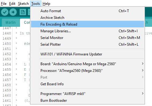

juanpa Posté(e) Janvier 3, 2020 Partager Posté(e) Janvier 3, 2020 (modifié) J'ai finalement réussi à compiler le firmware pour les capteurs TOUCH MI, pas encore testé j'ai une impression de 27 h en cours. Néanmoins j'aurais besoin de l'aide des pro du language C pour savoir comment intégrer une modif. L'erreur de compilation renvoyé est : #error "TOUCH_MI_PROBE requires Z_MIN_PROBE_ENDSTOP_INVERTING to be set to false." Le bloc original est: #if (DISABLED(ABL_EZABL)&& DISABLED(ABL_BLTOUCH)) #define Z_MIN_ENDSTOP_INVERTING false // set to true to invert the logic of the endstop. #define Z_MIN_PROBE_ENDSTOP_INVERTING false // set to true to invert the logic of the probe. #else #define Z_MIN_ENDSTOP_INVERTING true // set to true to invert the logic of the endstop. #define Z_MIN_PROBE_ENDSTOP_INVERTING true // set to true to invert the logic of the probe. #endif J'aimerais mettre la condition TOUCH_MI_PROBE dans ce bloc comme ceci : #if (DISABLED(ABL_EZABL)&& DISABLED(ABL_BLTOUCH)) #define Z_MIN_ENDSTOP_INVERTING false // set to true to invert the logic of the endstop. #define Z_MIN_PROBE_ENDSTOP_INVERTING false // set to true to invert the logic of the probe. #elif ENABLED(TOUCH_MI_PROBE) #define Z_MIN_ENDSTOP_INVERTING false // set to true to invert the logic of the endstop. #define Z_MIN_PROBE_ENDSTOP_INVERTING false // set to true to invert the logic of the probe. #else #define Z_MIN_ENDSTOP_INVERTING true // set to true to invert the logic of the endstop. #define Z_MIN_PROBE_ENDSTOP_INVERTING true // set to true to invert the logic of the probe. #endif Mais ça me renvoi la même erreur, donc ce que j'ai fais pour que ça compile sans erreurs, remplacer le true par des false après le else : #if (DISABLED(ABL_EZABL)&& DISABLED(ABL_BLTOUCH)) #define Z_MIN_ENDSTOP_INVERTING false // set to true to invert the logic of the endstop. #define Z_MIN_PROBE_ENDSTOP_INVERTING false // set to true to invert the logic of the probe. #else #define Z_MIN_ENDSTOP_INVERTING false // set to true to invert the logic of the endstop. #define Z_MIN_PROBE_ENDSTOP_INVERTING false // set to true to invert the logic of the probe. #endif J'avais aussi tenté comme ça mais sans succès : #if ((DISABLED(ABL_EZABL)&& DISABLED(ABL_BLTOUCH)) || ENABLED(TOUCH_MI_PROBE)) #define Z_MIN_ENDSTOP_INVERTING false // set to true to invert the logic of the endstop. #define Z_MIN_PROBE_ENDSTOP_INVERTING false // set to true to invert the logic of the probe. #else #define Z_MIN_ENDSTOP_INVERTING true // set to true to invert the logic of the endstop. #define Z_MIN_PROBE_ENDSTOP_INVERTING true // set to true to invert the logic of the probe. #endif Modifié (le) Janvier 3, 2020 par juanpa Lien vers le commentaire Partager sur d’autres sites More sharing options...
ixi Posté(e) Janvier 3, 2020 Auteur Partager Posté(e) Janvier 3, 2020 Salut Tu as les codes sources du github. Une idée :tu pourrais ouvrir celui du bl pour voir comment il est écrit ?? Lien vers le commentaire Partager sur d’autres sites More sharing options...
juanpa Posté(e) Janvier 3, 2020 Partager Posté(e) Janvier 3, 2020 (modifié) Salut, Oui j'ai les codes sources du github de TM3D. Le code sources est paramétré pour le BL Touch, le soucis c'est l'erreur de compilation cité plus haut quand je désactive le BL Touch et active le TOUCH_MI_PROBE. Dans l'absolue j'ai réussi à compiler en remplaçant les true par des false mais j'aurais voulu quelque chose de "propre" Voici tout les modifications apportées au regards des erreurs de compilations à l'activation du Touch Mi // Configuration.h // Line 1538 #define Z_AFTER_PROBING 5 // Z position after probing is done // Replaced by #if DISABLED(TOUCH_MI_PROBE) #define Z_AFTER_PROBING 5 // Z position after probing is done #endif // Line 1654 TouchMi require >= 10 #define Z_HOMING_HEIGHT 4 // Replaced by #if(ENABLED(TOUCH_MI_PROBE)) #define Z_HOMING_HEIGHT 10 #else #define Z_HOMING_HEIGHT 4 #endif // Line 1049 #if (DISABLED(ABL_EZABL)&& DISABLED(ABL_BLTOUCH)) #define Z_MIN_ENDSTOP_INVERTING false // set to true to invert the logic of the endstop. #define Z_MIN_PROBE_ENDSTOP_INVERTING false // set to true to invert the logic of the probe. #else #define Z_MIN_ENDSTOP_INVERTING true // set to true to invert the logic of the endstop. #define Z_MIN_PROBE_ENDSTOP_INVERTING true // set to true to invert the logic of the probe. #endif // Replaced by #if (DISABLED(ABL_EZABL)&& DISABLED(ABL_BLTOUCH)) #define Z_MIN_ENDSTOP_INVERTING false // set to true to invert the logic of the endstop. #define Z_MIN_PROBE_ENDSTOP_INVERTING false // set to true to invert the logic of the probe. #else #define Z_MIN_ENDSTOP_INVERTING false // set to true to invert the logic of the endstop. #define Z_MIN_PROBE_ENDSTOP_INVERTING false // set to true to invert the logic of the probe. #endif Modifié (le) Janvier 3, 2020 par juanpa Lien vers le commentaire Partager sur d’autres sites More sharing options...

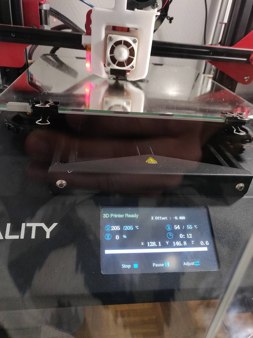

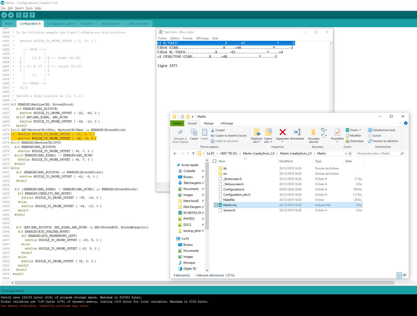

Sumokai Posté(e) Janvier 30, 2020 Partager Posté(e) Janvier 30, 2020 Bon, petit retour pour moi. J'ai mis à jour le firmware et l'écran et voilà ce que j'ai constaté. J'ai eu des soucis concernant le leveling avec les 25 points, j'avais oublié qu'il fallait que je rajoute un offset x et y dû à mon Petsfang V2 avec le BlTouch qui est un peu décalé. J'ai un peu galéré pour me rappeler les modification à faire dans le fichier configuration.h mais j'ai fini par trouver, je met les captures d'écran pour ceux que ça intéresse. Sinon ça m'a permis de constater les erreurs système quand ça plante sur le probing. Sinon j'ai un autre "bug" avec le probing et je ne sais pas si c'est normal, avant quand on faisait les 25 points on avait à l'écran le carré divisé en 25 points qui s'affichait le temps que tout se fasse. Maintenant il apparait genre 1ms puis disparait et on a juste les valeurs qui se mettent à jour au fur et à mesure. C'est pas dérangeant mais j'aurais aimé savoir si @ixi t'avais le cas aussi. Après franchement, la nouvelle interface est bien mieux, on a les valeurs de température en live et plus précises, l'offset Z à l'écran, les déplacements en live, reset EEPROM, reset BLTouch. Par contre de mon côté il y a le pourcentage d'avancement qui n'est pas fonctionnel, c'est dommage et je n'ai pas encore compris à quoi servait les PID plateau et buse défini à 225 et 70°C de mémoire. Lien vers le commentaire Partager sur d’autres sites More sharing options...

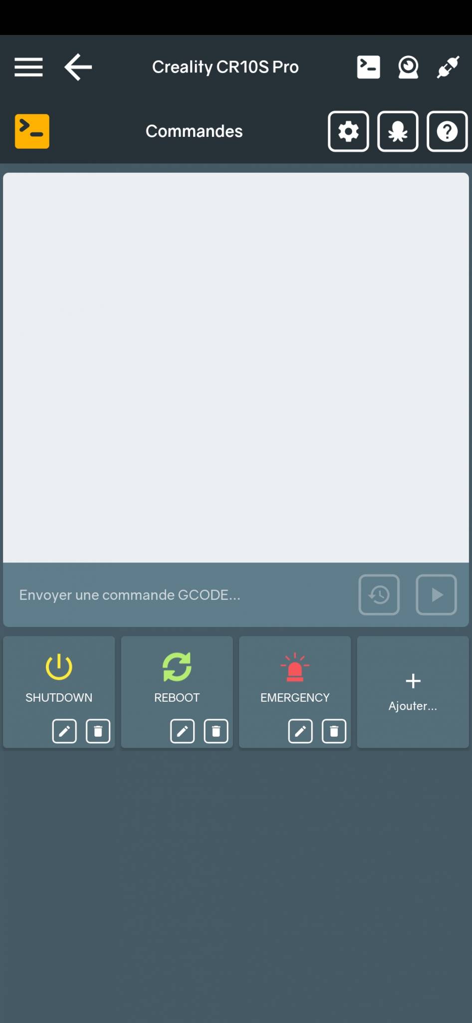

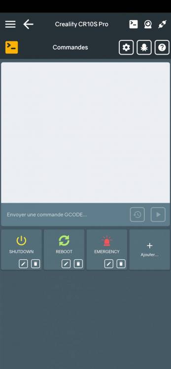

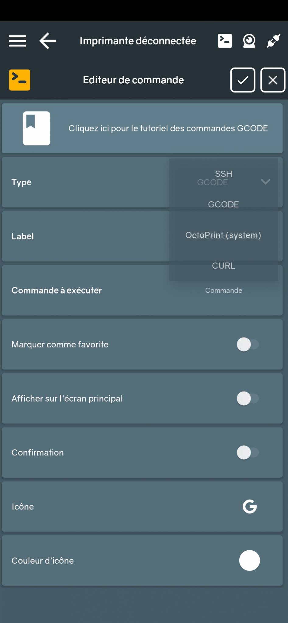

thsrp Posté(e) Janvier 30, 2020 Partager Posté(e) Janvier 30, 2020 (modifié) @SumokaiBen quand tu fais manuellement un PID pour régler ta hot end tu envoies manuellement un gcode du style: M303 C8 S200 ou C est le nombre d'essais successifs et S la température (ici 200°) . et donc ce bouton te permet de le faire automatiquement et visiblement de rentrer les données automatiquement dans l'eprom … Attention est ce que l'eprom est sauvegardée apres??? à vérifier… Apres la température choisie 225°C est un peu batarde … trop chaud pour du pla pas assez pour de l'abs … Le nec plus ultra aurait été de dupliquer le bouton 3 fois (ce qui n'aurait pas été grand chose) avec 205, 220 et 240 (pla petg abs) La cela aurait été la classe car a chaque fois que tu changes de type de filament tu n'as qu'a appuyer sur un bouton pour régler pile poil la buse sur le type de filament que tu vas imprimer… ce que l'on ne fait quasiment jamais par paresse car ça prend pas mal de temps en manuel (M303 C etc... M303 Kp etc... et M500 ) là ce serait la grande classe … Peut etre dans le prochain firmware Dw6 …? Modifié (le) Janvier 30, 2020 par thsrp Lien vers le commentaire Partager sur d’autres sites More sharing options...
Sumokai Posté(e) Janvier 30, 2020 Partager Posté(e) Janvier 30, 2020 Je t'avoue que je n'ai jamais fait de calibrage PID depuis que je l'ai mais bon c'est cool j'en apprend tous les jours :p. Pour l'EPROM j'espère qu'il est sauvegardé après sinon je ne vois pas l'intérêt. Après pour le faire en manuel, je pense que tu peux passer par des applications Android comme Printoid qui a un éditeur de commande et permet de sauvegarder sous forme de boutons des séquences de GCODE perso, je pense que c'est possible via Octoprint aussi. @ixi est-ce que tu as le même soucis que moi sur le % qui n'avance toujours pas quand on lance l'impression à partir d'Octoprint et pour le soucis aussi de pop/depop de l'image du bed leveling ? J'ai tendance aussi à dégager l'autoleveling, je le fais une fois de temps en temps quand je bourrine trop pour décoller mes prints (des fois j'ai pas la patience d'attendre que ça refroidisse complètement lol). Lien vers le commentaire Partager sur d’autres sites More sharing options...
thsrp Posté(e) Janvier 30, 2020 Partager Posté(e) Janvier 30, 2020 (modifié) @Sumokai tout a fait tu peux faire le PID ou autres via n'importe quel logiciel qui a une fenêtre d'édition de GCODE ; je fais cela via pronterface mais tu peux le faire via Octoprint ou autre... Les réglages primordiaux sur une nouvelle imprimante est le PID, fait à la température que tu emploies le plus souvent (le nec plus ultra serait de le refaire à chaque changement de type de filament comme dit précédemment) et le réglage des steps : en premier les steps de l'extrudeur bien entendu mais les réglages du X Y et Z sont aussi recommandés à faire … D'une imprimante à une autre (meme marque et meme modele) ils ne seront jamais les memes , d'où l'intérêt de les peaufiner.. NB: je ne connais pas cette interface d'OCTOPRINT ??? moi j'ai la conventionnelle mais suis sur PC Modifié (le) Janvier 30, 2020 par thsrp Lien vers le commentaire Partager sur d’autres sites More sharing options...
Sumokai Posté(e) Janvier 30, 2020 Partager Posté(e) Janvier 30, 2020 J'ai vu des tutos pour le réglage des steps, faut que je m'y colle un de ces 4.Mes réglages de sont limités pour l'instant au leveling, la chauffe du filament et l'axe des Z.Merci en tout cas pour les informations.Envoyé de mon ONEPLUS A6013 en utilisant Tapatalk Lien vers le commentaire Partager sur d’autres sites More sharing options...
fran6p Posté(e) Janvier 30, 2020 Partager Posté(e) Janvier 30, 2020 il y a 34 minutes, thsrp a dit : je ne connais pas cette interface d'OCTOPRINT ??? Ce n'est pas Octoprint mais l'application Printoid (excellente gratuite ou très peu chère). il y a une heure, Sumokai a dit : est-ce que tu as le même soucis que moi sur le % qui n'avance toujours pas quand on lance l'impression à partir d'Octoprint Ce n'est pas possible directement. En ajoutant dans Octoprint un plugin, ça devient alors possible: -soit avec M73 Progess (qui nécessite une modification dans Marlin) -soit avec Detailed Progress (qui utilise la zone d'affichage des messages pour le faire) 1 Lien vers le commentaire Partager sur d’autres sites More sharing options...
