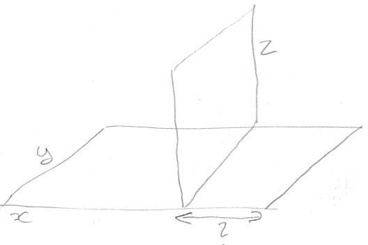

brankomer Posté(e) Janvier 4, 2020 Partager Posté(e) Janvier 4, 2020 Bonjour, Quelqu'un pourrait-il me dire à quelle distance sur le cadre XY est fixé le portique de l'axe Z sur la tarantula pro? Lien vers le commentaire Partager sur d’autres sites More sharing options...
Cricri67 Posté(e) Janvier 4, 2020 Partager Posté(e) Janvier 4, 2020 SALUT, Reformule car c'est pas très clair ... L'axe X/Z doit être à la même hauteur de chaque côté par rapport à ta base. Lien vers le commentaire Partager sur d’autres sites More sharing options...
brankomer Posté(e) Janvier 5, 2020 Auteur Partager Posté(e) Janvier 5, 2020 Le 04/01/2020 at 15:07, Cricri67 a dit : SALUT, Reformule car c'est pas très clair ... L'axe X/Z doit être à la même hauteur de chaque côté par rapport à ta base. C'est très simple, en partant de l'arrière de l'axe x, à combien de centimètre du départ dois je fixer le portique de l'axe Z Lien vers le commentaire Partager sur d’autres sites More sharing options...
Desmojack Posté(e) Janvier 5, 2020 Partager Posté(e) Janvier 5, 2020 (modifié) Je pense, selon ma logique (pas sûr que ce soit la bonne ), qu'il faut que tu places le portique pour que ta buse se trouve à la moitié du Y. Je pense que, de toutes manières, tu as intervertis X et Y sur ton schéma. Modifié (le) Janvier 5, 2020 par Desmojack Lien vers le commentaire Partager sur d’autres sites More sharing options...
brankomer Posté(e) Janvier 5, 2020 Auteur Partager Posté(e) Janvier 5, 2020 Oui, c'est vrai, j'ai inververti les deux, mais la question reste la même. Et ce n'est pas au milieu, car il faut que l'extrudeur ne dépasse pas le plateau d'impression. Lien vers le commentaire Partager sur d’autres sites More sharing options...
Desmojack Posté(e) Janvier 5, 2020 Partager Posté(e) Janvier 5, 2020 Ta printeuse a 235 de déplacement selon Y. 235/2= 117.5 soit le milieu sur Y. Tu mets ton plateau en butée et tu mesures 117.5 et tu cales le portique de façons à ce que ta buse (pas l'extrudeur, il est déporté) soit sur ce point, soit le milieu du déplacement selon Y. Lien vers le commentaire Partager sur d’autres sites More sharing options...

Desmojack Posté(e) Janvier 6, 2020 Partager Posté(e) Janvier 6, 2020 Oups, je t'ai dit une grosse connerie..... Tu mets ton plateau en butée sur l'axe Y et tu places le portique de façon que la buse soit à 235 du début (ou de la fin, ça dépend sur quelle butée tu as placé ton plateau) de la zone d'impression, pas du bord du plateau qui est plus grand. Je ne connais pas la dimension du plateau de la Tarentula, mais pour exemple dans le cas de la Tornado, sur Y, taille du plateau 370, zone d'impression 300. 370 - 70/2= 335, je place donc la buse à 335 du bord du plateau... pour la Tornado Lien vers le commentaire Partager sur d’autres sites More sharing options...
