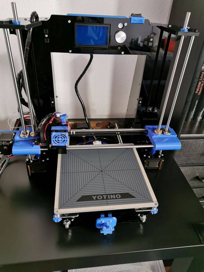

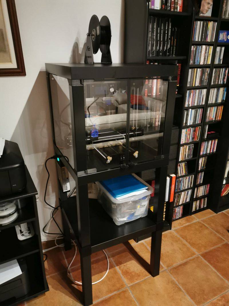

Roxadi Posté(e) Janvier 4, 2020 Partager Posté(e) Janvier 4, 2020 Bonjour à tous et bonne année ! Pour une fois je ne viens pas vers vous avec un problème (merci encore à tous ceux qui m'ont aidée), mais je voulais partager l'évolution de mon imprimante, qui est aussi la mienne puisque j'ai découvert l'impression 3d en ouvrant sa boîte ! Cette imprimante appartient à mon mari, mais il n'a jamais trouvé le temps de la monter. Quand il est parti travailler à l'étranger, j'en ai eu marre de voir le carton intact et j'ai décidé de la monter pour l'aider. C'était en mai dernier. Je ne suis pas informaticienne ni électronicienne, donc je peux dire la joie et la fierté quand après 10 heures de montage elle s'est allumée ! Ce que je n'avais pas prévu c'est que je serais mordue par l'impression 3d. Heureusement car les problèmes sont vite arrivés, et, ayant tout à apprendre sur le sujet, j’ai souvent été découragée, mais j'avais envie de réaliser plein de projets... En premier, le grand classique, le warping. Mais au bout de quelques semaines, après avoir pris en main le calibrage du plateau, augmenté sa température de 50 à 60 ° et surtout, trouvé un super lit adhésif, ce fut un problème vite oublié. Le seul hic c’est que ce « tapis » ne fait que 20 cm sur 20, donc pour les très grandes pièces c’est un peu juste. De plus, comme cela arrive souvent semble-t-il le plateau n’est pas plat, je me tâte pour un verre borosilicate avec revêtement poreux. J'ai imprimé un système trouvé sur thingiverse (quel super site pour des néophytes comme moi) pour accéder facilement au filament dans l'extrudeuse, et là le problème suivant commençait à se pointer... Les ronds sont devenus ovales... pas pratique, surtout quand j'ai imprimé les charnières du meuble de l’imprimante, j'ai dû limer (vive la Dremel de mon mari), forer, ajuster... Mais j'y suis arrivée. J'ai évité par la suite d'imprimer des pièces rondes (j’ai imprimé une lampe avec un abat-jour carré), jusqu'au mois d'août, quand j'ai installé des nouveaux axes filetés et mis des coupleurs de qualité. Les ronds sont redevenus ronds, et mes parois verticales ont presque perdu leurs ondulations. Presque… Mais grâce à cette précision : Citation @Maeke Alors déjà, les photos qui trainent sur le net pour le montage des coupleurs souples sont inadaptés. En effet, Anet les a détournés de leur véritable usage, ils ne sont là que pour compenser le défaut de linéarité des axes verticaux (lisses comme hélicoïdaux, même combat!) bref, par défaut ils ne sont pas droits et donc anet a utilisé ces coupleurs pour corriger ce défaut. En réalité, avec des axes droits, les coupleurs seraient soit rigides soit inexistants (regardes la prusa i3 mk3 pour l'exemple). J’ai appris que si mes axes verticaux sont de qualité, donc bien droits, il faut que le tout soit bien fixé, j’ai donc installé des coupleurs rigides et imprimé 2 anneaux anti wobble. Une fois encore, nette amélioration des parois verticales. La MK8 n'est plus du tout d'origine, ça a fait du bien aussi. Ma première tête bouchée c'était à la 2ème impression En même temps j'ai fini le meuble et délocalisé l'alimentation. C'est là que j'ai appris à souder et forer. A 50 ans, il était temps Enfin, en décembre, j'ai imprimé des chariots pour l'axe X, des supports pour fixer l'engin sur son meuble, un support universel pour la bobine, et changé les courroies qui ont chacune leur tendeur ; ça aussi ça change la vie. Au passage et lors du changement du bloc de chauffe, petite panique due à une odeur de brûlé qui finalement venait de cette pièce neuve. Une petite remarque prémonitoire : Citation @Maeke a moins que tu ne sois victime de la plus ironique des coïncidences, un problème séparé mais simultané, vérifies le connecteur blanc sous le plateau, c'est LA pièce qui crame presque toujours sur une Anet. La semaine dernière mon mari avait besoin de boîtiers pour ses montages. En pleine impression, j’ai constaté que le lit ne chauffait plus, il restait aux 25 °C du caisson. Après examen, nous avons découvert au niveau du connecteur du plateau 2 fils dont les gaines avaient fondu et qui se touchaient. On a eu de la chance, rien d’autre n’a été endommagé. Nouveau connecteur et nouveaux câbles, et c’est reparti. Mais là je vais faire une pièce de soutien pour les fils au niveau de ce connecteur. Du coup, pendant l’opération, nous avons mis un mosfet pour le bed. Je ne voulais pas mettre un auto leveller. J’ai imprimé un support pour vernier, c’est top pour la calibration du plateau, précis et rapide. Maintenant cette imprimante est enfin pleinement fonctionnelle, je peux lancer une pièce sans me demander quel problème va me tomber dessus. Mon mari est content, il peut me demander d'imprimer des boîtiers sur mesure pour ses montages électroniques, et moi qui ne me voyais pas du tout dans tout ça, je suis contente de moi et je commence à créer mes propres pièces (avec Tinkercad, ça c’est à ma portée). Seule question en suspens : est ce que je mets une ED3 ? Parce que la MK8, c’est pénible dès qu’il y a un problème… Mais si je change, il faut reparamétrer quelque chose dans l'imprimante ? Si oui, aie, aie... Je suis toujours sur le firmware d’origine. J’adore bidouiller sur mon pc, mais la programmation, les lignes de codes et tout ça, c’est pas mon truc. A la base je suis plutôt une littéraire. Est-ce qu’il y a un intérêt pour moi à changer ce firmware ? Voilà, je suis très loin des super évolutions que j'ai vues dans vos sujets, mais je suis contente quand même 1 Lien vers le commentaire Partager sur d’autres sites More sharing options...

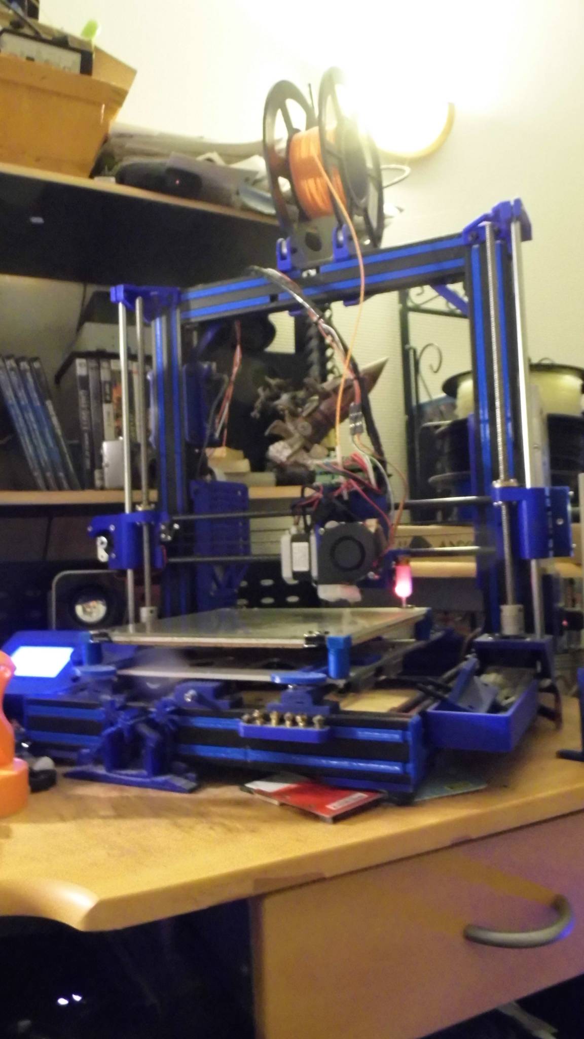

Maeke Posté(e) Janvier 5, 2020 Partager Posté(e) Janvier 5, 2020 (modifié) pas obligée de l'acheter en une fois, après tout, le titan existe au détail, le radiateur aéro de-même, et le reste, c'est les même pièces que l'e3d v6. Pour info, ça à l'origine, c'était une Anet A8. Modifié (le) Janvier 5, 2020 par Maeke 1 Lien vers le commentaire Partager sur d’autres sites More sharing options...

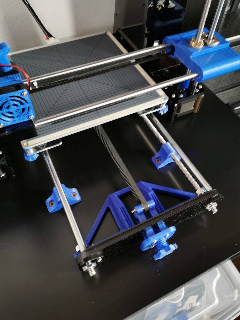

Roxadi Posté(e) Janvier 5, 2020 Auteur Partager Posté(e) Janvier 5, 2020 Très jolie Je suis très loin de pouvoir même penser d'arriver à un tel résultat ! Je ne vois plus de ressorts sur le plateau, c'est parce que tu as l'auto levelling ? Sympa le display à l'avant. J'ai voulu le faire mais pas assez de place dans le meuble. Et je préfère qu'elle y soit car j'ai beaucoup de poussières ici à cause de mon poêle. Tu as changé le plateau, ça aussi je me tâte... Quel firmware dois-je mettre ? Je suis en train de regarder pour le titan, et de fait on le trouve facilement au détail. Lien vers le commentaire Partager sur d’autres sites More sharing options...
Maeke Posté(e) Janvier 5, 2020 Partager Posté(e) Janvier 5, 2020 j'ai changé le sous-plateau, pas le plateau lui-même.... Et effectivement, plus besoin des ressorts avec l'auto leveling, à condition que les 4 pièces soit bien de la même hauteur. Pour le firmware, je suis en Marlin 1.1.9, mais la version finale de Marlin 2.0 vient de sortir (enfin, depuis 3 ou 4 semaines). Lien vers le commentaire Partager sur d’autres sites More sharing options...
hommerfr Posté(e) Janvier 6, 2020 Partager Posté(e) Janvier 6, 2020 maeke , les pieces de ton am8, tu les as imprimer en quoi? Lien vers le commentaire Partager sur d’autres sites More sharing options...
Maeke Posté(e) Janvier 6, 2020 Partager Posté(e) Janvier 6, 2020 (modifié) Les pièces bleues sont en abs ou en petg. Le bec de ventilation en petg. Mais tu peux trouver des pièces en aluminium sur aliexpress à la place des pièces imprimées. Et pendant que j'y pense, c'est une am8 rallongée. Modifié (le) Janvier 6, 2020 par Maeke Lien vers le commentaire Partager sur d’autres sites More sharing options...
