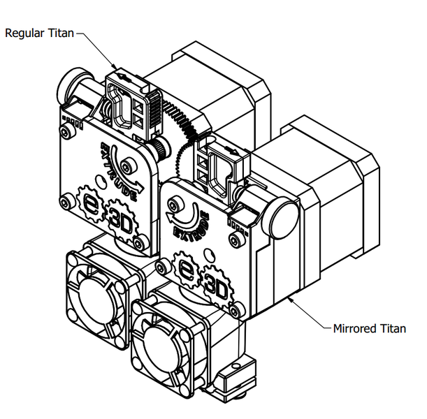

Kijdam Posté(e) Février 5, 2020 Auteur Partager Posté(e) Février 5, 2020 Rebonjour, Une autre petite question avant de commander chez E3D, je n'arrive pas bien à comprendre le sens avec leurs illustrations. Et vu le prix je préférerais ne pas me planter.... D'autant plus que si je dois réimprimer des pièces, faut que je démonte tout pour repasser en direct-drive avant de tout remonter en Bowden..... Si je pouvais éviter... Vu mon montage, il faut que je commande le standard ou le mirrored ? Avec le Bowden adapter ok mais sans le mounting braket je pense ? Merci ps : c'est ma 1ère imprimante, j'ai plein de questions ALC, désolé , j’espère que je grille pas trop d'étapes, j'essaye de lurker au max et de trouver les réponses avant de me lancer, mais bon.... un newbie reste un newbie Lien vers le commentaire Partager sur d’autres sites More sharing options...
Maeke Posté(e) Février 5, 2020 Partager Posté(e) Février 5, 2020 (modifié) standard, le mirrored ne sert qu'en double extrudeur. et encore, uniquement en direct drive. "Mirrored Titan A mirrored version of Titan is to be launched in mid March 2017, which is functionally the same as the standard version, however the nozzle is offset on the opposite side to usual.The main intent of the mirrored Titan is to be used for dual extrusion, maximising build space when using a pair of direct extruders, such as in the configuration below." D'ailleurs, le standard peux par la suite évoluer en titan aero, pas le mirrored. Modifié (le) Février 5, 2020 par Maeke Lien vers le commentaire Partager sur d’autres sites More sharing options...

Kijdam Posté(e) Février 6, 2020 Auteur Partager Posté(e) Février 6, 2020 Ok, merci pour la réponse super rapide De ce que je comprends de ce schéma, l'entrée du filament ce fait par le haut sur la pièce avec une flèche (?) et donc la sortie en dessous. Sur mon montage, la pièce ronde qui à l'air de servir de réglage du ressort de pression aura-t-elle la place de se loger ? Lien vers le commentaire Partager sur d’autres sites More sharing options...

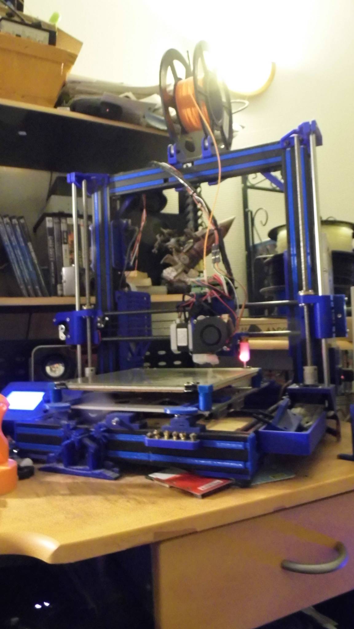

Maeke Posté(e) Février 6, 2020 Partager Posté(e) Février 6, 2020 (modifié) Ma bête en août, photo déjà obsolète et sur le point de l'être encore plus (une série de colis arrivent, dont un hemera d'e3d demain) Modifié (le) Février 6, 2020 par Maeke Lien vers le commentaire Partager sur d’autres sites More sharing options...
juanpa Posté(e) Février 6, 2020 Partager Posté(e) Février 6, 2020 (modifié) Magnifique ! Tu les a imprimé les plastiques qui se glissent dans les profils ? Suis sûre que le défunt Michou aurait adoré ta machine ! ^^ lol ;D Modifié (le) Février 6, 2020 par juanpa Lien vers le commentaire Partager sur d’autres sites More sharing options...
Maeke Posté(e) Février 6, 2020 Partager Posté(e) Février 6, 2020 oui eux aussi sont imprimés. 1 Lien vers le commentaire Partager sur d’autres sites More sharing options...
