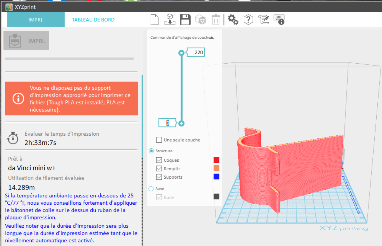

fredarp Posté(e) Janvier 7, 2020 Partager Posté(e) Janvier 7, 2020 Bonjour, Je souhaite ouvrir un sujet sur l'utilisation du ou des logiciels permettant de faire fonctionner la xyzprinting da vinci mini w+, ce qui n'est pas sans quelques soucis. XYZware n'est pas compatible avec cette imprimante, et le constructeur préconise d'installer XYZmakerSuite, comprenant XYZmaker, XYZprint, XYZengraver et XYZscan Color. Seuls les deux premiers sont utiles avec cette imprimante, XYZmaker permet de concevoir des modèles 3D, XYZprint permet de contrôler l'imprimante et d'imprimer les objets. XYZprint communique avec l'imprimante par USB ou en WIFI, en suivant les instructions, pas de souci pour se connecter à l'imprimante. A défaut d'avoir une documentation livrée avec la machine, on trouve la documentation complète sur le site officiel. Pas de gros soucis avec la bobine d'échantillon fournie (PLA). En revanche, depuis l'installation d'une bobine de Tough PLA, le logiciel me refuse l'impression des objets, avec le message suivant : "Vous ne disposez pas du support d'impression approprié pour imprimer ce fichier (Tough PLA est installé; PLA est nécessaire)." !!!??? Est-ce que quelqu'un aurait une idée, car j'ai beau chercher, je ne comprends pas. Ce n'est pas un problème d'imprimante ni de bobine, puisque depuis l'application XYZgallery installée sur mon iPhone, je peux imprimer sans problème. Est-ce un problème logiciel (XYZprint Version 2.0.1 sur Windows 10), un réglage que j'aurais zappé, est-ce que dans un fichier STL, il est "inscrit" ou préconisé avec quel filament imprimer l'objet ? Merci pour votre aide et vos idées sur ce premier souci, je développerai d'autres points au fur et à mesure. Fred Lien vers le commentaire Partager sur d’autres sites More sharing options...

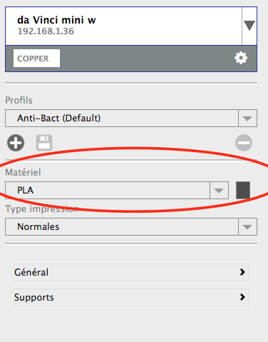

GBlard Posté(e) Avril 19, 2020 Partager Posté(e) Avril 19, 2020 En fait, dans Matériel, il faut lui indiquer qu'on utilise du PLA. Même si ce n'est pas le cas. Lien vers le commentaire Partager sur d’autres sites More sharing options...
sebastienruban@gmail.com Posté(e) Avril 23, 2020 Partager Posté(e) Avril 23, 2020 Le 19/04/2020 at 23:08, GBlard a dit : En fait, dans Matériel, il faut lui indiquer qu'on utilise du PLA. Même si ce n'est pas le cas. merci beaucoup, par contre je ne trouve pas l'endroit ou je peux changer ce paramètre. Lien vers le commentaire Partager sur d’autres sites More sharing options...
sebastienruban@gmail.com Posté(e) Avril 23, 2020 Partager Posté(e) Avril 23, 2020 J’ai trouvé, c’est avant de cliquer sur préparation. Voilà pourquoi je ne le trouvais pas lol merci beaucoup Lien vers le commentaire Partager sur d’autres sites More sharing options...
