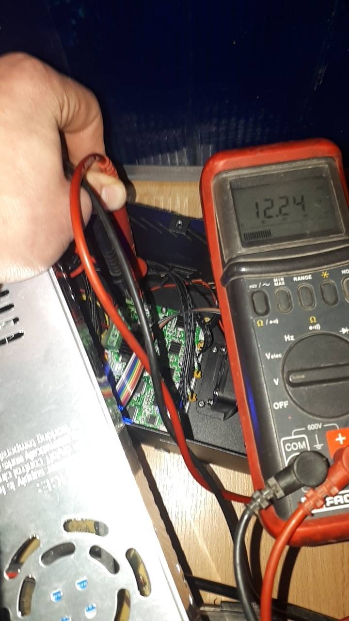

jujujuju2004 Posté(e) Janvier 8, 2020 Auteur Partager Posté(e) Janvier 8, 2020 Re, j'ai tester avec une autre alim, les 2 entre 12v et 12v3 stable, même avec l'autre alim, ça ne change rien.. donc je ne pense pas que cela vient de l'alim.. La tension de l'alim est de 12.25v, c'est bien la bonne ou il manquerait quelque mv ? Ou en trop ? Même si je ne pense pas que 0.1v change grand chose.. Merci quand même de ta proposition Lien vers le commentaire Partager sur d’autres sites More sharing options...
jujujuju2004 Posté(e) Janvier 9, 2020 Auteur Partager Posté(e) Janvier 9, 2020 (modifié) Voilà pour le tension de l'alim ci-joint, au cas ou (excusez-moi l'utilisation de Snapchat pour la prise de celle-ci, c'était la seule solution pour pouvoir utiliser le flash étant donné que je n'avais plus de batterie..). Si quelqu'un s'y connais en électronique, et peut être en imprimante, s'il peut m'aider je ne dit pas non, je ne sais vraiment plus quoi faire.. Modifié (le) Janvier 9, 2020 par jujujuju2004 Lien vers le commentaire Partager sur d’autres sites More sharing options...
Idealnight Posté(e) Janvier 9, 2020 Partager Posté(e) Janvier 9, 2020 L'ampérage est-il bon et stable ? Lien vers le commentaire Partager sur d’autres sites More sharing options...

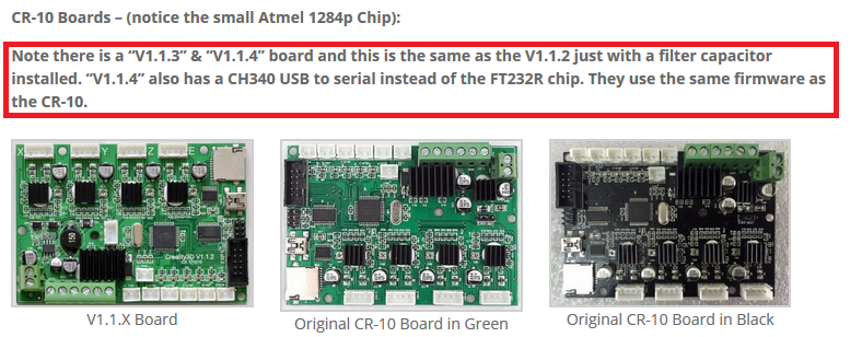

fran6p Posté(e) Janvier 9, 2020 Partager Posté(e) Janvier 9, 2020 Il y a 4 heures, jujujuju2004 a dit : c'est bien un port i2c qu'il y a à côté de la nappe lcd sur la carte mère ? Quelle version de la CM sur ta CR10 (il en existe au moins trois )? Si c'est le connecteur à 6 broches, c'est pour une connexion ISP (Mosi, Miso, …) qui permet de flasher un firmware via une clé USB-AVRISP ou un Arduino Uno. Lien vers le commentaire Partager sur d’autres sites More sharing options...
jujujuju2004 Posté(e) Janvier 9, 2020 Auteur Partager Posté(e) Janvier 9, 2020 Il me semble que c'est une v1, mais à vérifier.. Donc aucun autre moyen que la nappe d'origine pour brancher un écran lcd ? Lien vers le commentaire Partager sur d’autres sites More sharing options...
fran6p Posté(e) Janvier 9, 2020 Partager Posté(e) Janvier 9, 2020 il y a 3 minutes, jujujuju2004 a dit : Donc aucun autre moyen que la nappe d'origine pour brancher un écran lcd ? Aucune idée. Mes connaissances à ce niveau atteignent leurs limites. Des plus calés, s'ils le savent pourraient nous éclairer ( @Tircown, @cmatec, @Poisson21, @yopla31, …) ? Les cartes des CR10 sont basées sur un ATMega1284p aux capacités réduites . Un remplacement par une carte plus «costaud» avec des pilotes amovibles peut s'envisager (Bigtreetech SKR v1.4, E3, E3-DIP, SKR v1.3 ou des FYSECT voire des MKS Sgen. SgenL, …) mais ce n'est pas ton but . Sur mes imprimantes, l'écran n'est que cosmétique (je ne l'utilise plus): elles sont toutes raccordées sur des Raspberry π avec Octoprint comme distribution, ce qui me permet de les «superviser» via mes ordinateurs et / ou mon téléphone (ma première imprimante ne possédait pas du tout d'écran (Dagoma Discovery200). Lien vers le commentaire Partager sur d’autres sites More sharing options...
