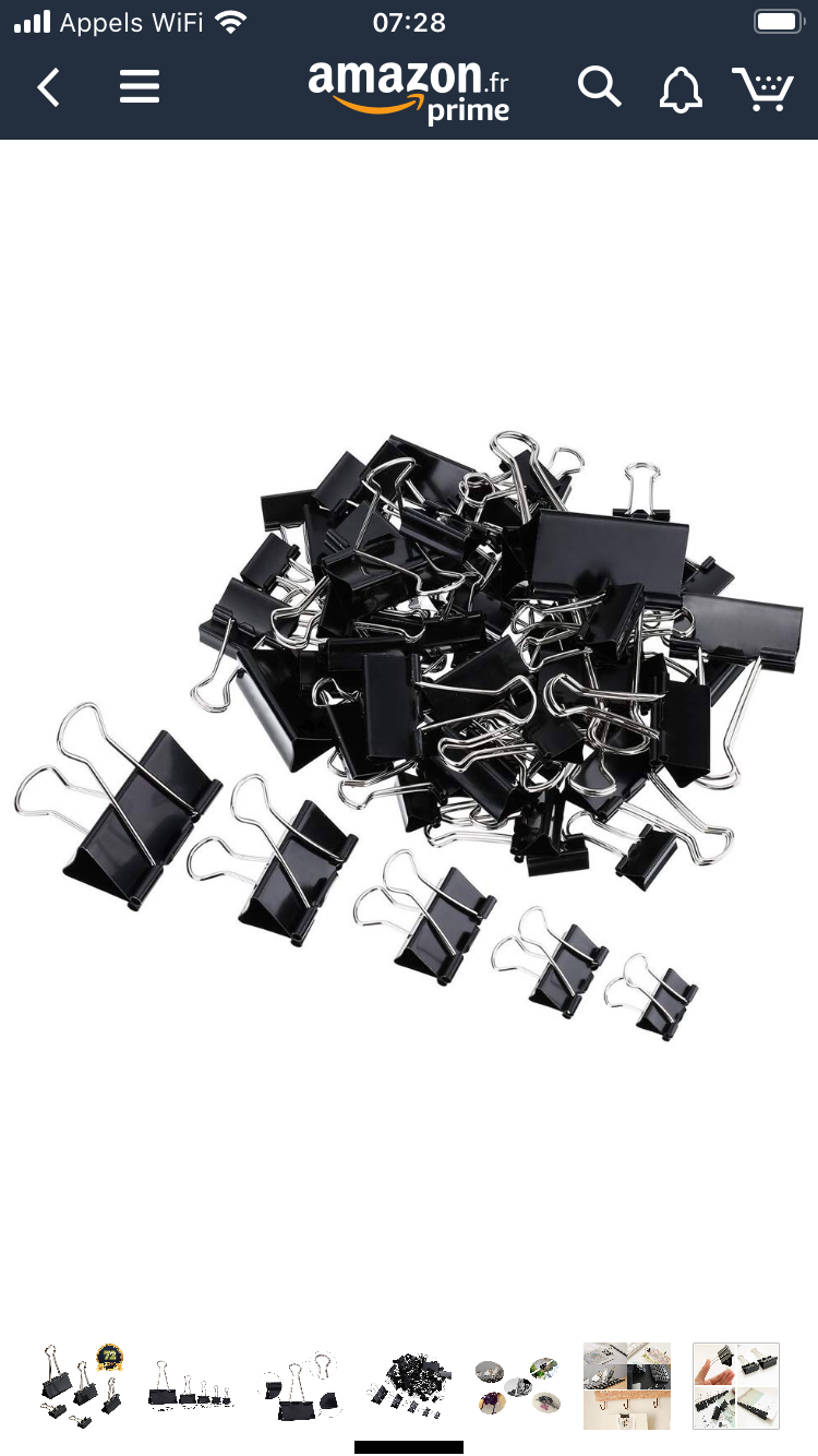

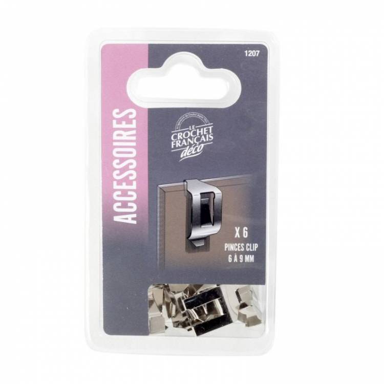

dujack Posté(e) Janvier 12, 2020 Auteur Partager Posté(e) Janvier 12, 2020 il y a 28 minutes, Gregteam a dit : Aucun soucis avec le capteur d’origine. Pour la config. , une classique PLA chaud et lent. 210 pour la buse 60 bed 30mm/s Comment as-tu fixé le miroir? Tu l’as mis directement sur la plaque d’aluminium et modifié la hauteur du capteur? Lien vers le commentaire Partager sur d’autres sites More sharing options...
Gregteam Posté(e) Janvier 13, 2020 Partager Posté(e) Janvier 13, 2020 Je le pose sur le le buildtak avec des pinces attention au position des pinces lors du leveling auto ce n’est pas nécessaire de modifier la hauteur physique du capteur, il faut juste le recaler avec la petite vis du dessus Lien vers le commentaire Partager sur d’autres sites More sharing options...
CriTof Posté(e) Janvier 13, 2020 Partager Posté(e) Janvier 13, 2020 (modifié) Vu sur ce forum et Ô combien radicalement merveilleux ! Adopté des reception de mon imprimante U30 pro Plus de prise de tête de placement (cf leveling) et tenue ferme. Mais difficilement praticable pour ceux qui ont un bultack souple pour retirer facilement les impressions... Deux tailles: 3 à 6mm et 6 à 9mm . Cette derniere est parfaite pour mon cas et , pour la majeur partie des plateaux. crochet 3-6mm crochet 6-9mm Modifié (le) Janvier 13, 2020 par CriTof Lien vers le commentaire Partager sur d’autres sites More sharing options...
