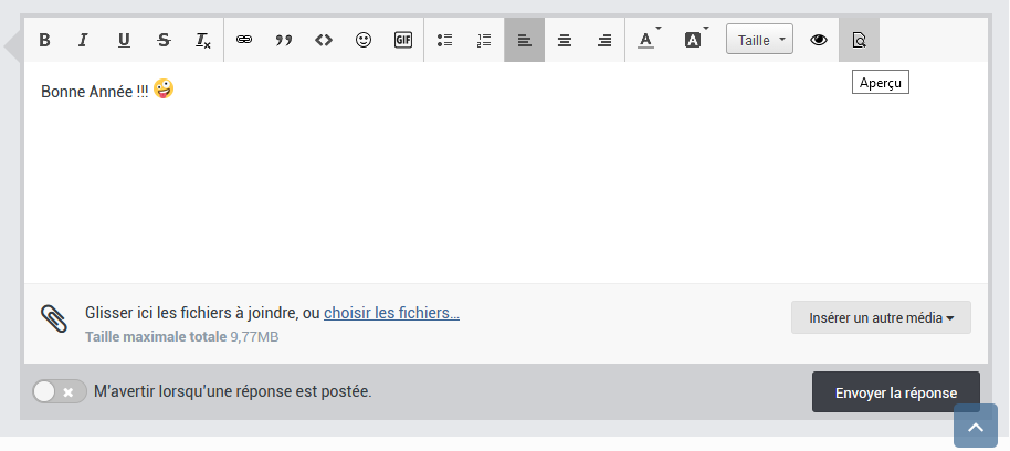

ChPr Posté(e) Janvier 9, 2020 Auteur Partager Posté(e) Janvier 9, 2020 (modifié) merci "jmarie3d" et "Vector", c'est tout bon, ("Jean-Claude Garnier" : bon nettoyage ) NOTA : comment fait-on pour avoir un aperçu du message avant de le poster, je n'ai pas vu de rubrique "prévisualiser". Cordialement. Pierre Modifié (le) Janvier 9, 2020 par ChPr Lien vers le commentaire Partager sur d’autres sites More sharing options...
Jean-Claude Garnier Posté(e) Janvier 9, 2020 Partager Posté(e) Janvier 9, 2020 il y a 3 minutes, ChPr a dit : je n'ai pas vu de rubrique "prévisualiser" Il n'y en a pas, tu es ici sur un foirium "moderne", du coup ce que tu vois en l'écrivant c'est ce que tu vois à la relecture Et si ça te va pas tu peux appuyer sur la touche "éditer" et modifier ton message autant que tu le désires Lien vers le commentaire Partager sur d’autres sites More sharing options...
Vector Posté(e) Janvier 9, 2020 Partager Posté(e) Janvier 9, 2020 (modifié) il y a 11 minutes, ChPr a dit : NOTA : comment fait-on pour avoir un aperçu du message avant de le poster ... Modifié (le) Janvier 9, 2020 par Vector Lien vers le commentaire Partager sur d’autres sites More sharing options...
