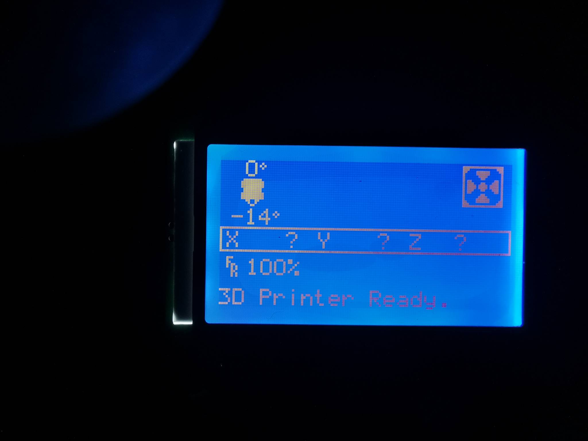

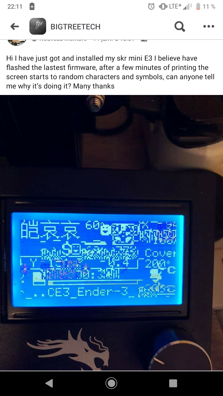

Bakatora Posté(e) Janvier 12, 2020 Partager Posté(e) Janvier 12, 2020 Y'a un gars sur la page facebook de BTT qui a l'air d'avoir le même souci que toi. Mais à part 'bouge tes câbles' et 'aère ton boîtier' il n'y a pas vraiment de réponse. Lien vers le commentaire Partager sur d’autres sites More sharing options...
Bakatora Posté(e) Janvier 12, 2020 Partager Posté(e) Janvier 12, 2020 @boulange Essaie avec d'autres valeurs ou celles du post. 1 Lien vers le commentaire Partager sur d’autres sites More sharing options...
boulange Posté(e) Janvier 13, 2020 Auteur Partager Posté(e) Janvier 13, 2020 merci @Bakatora je vais tenter déjà je suis rassurer je suis pas le seul a avoir eu ce problème Lien vers le commentaire Partager sur d’autres sites More sharing options...
boulange Posté(e) Janvier 13, 2020 Auteur Partager Posté(e) Janvier 13, 2020 @Bakatora c'etais bien ça le probleme : #define ST7920_DELAY_1 DELAY_NS(0)#define ST7920_DELAY_2 DELAY_NS(250)#define ST7920_DELAY_3 DELAY_NS(250) ps , pourras tu m'aider pour déclarer les a4988 Lien vers le commentaire Partager sur d’autres sites More sharing options...
