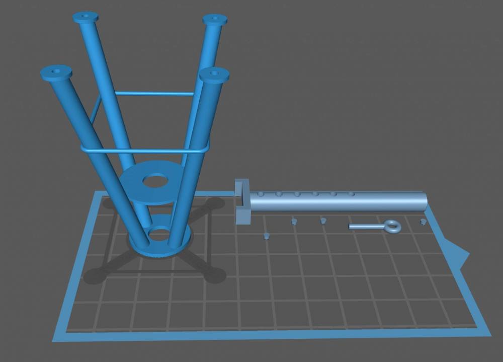

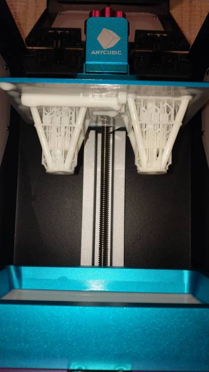

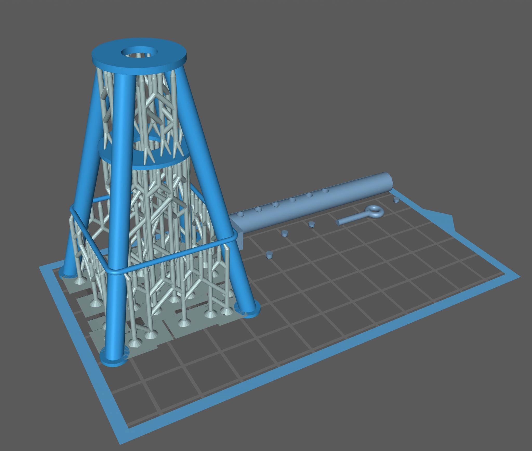

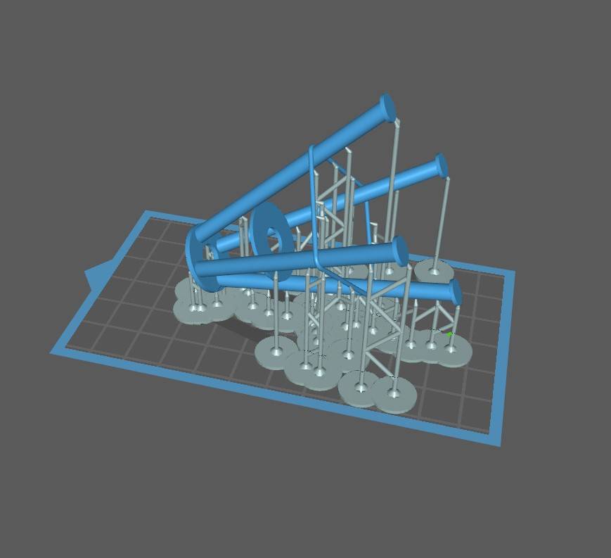

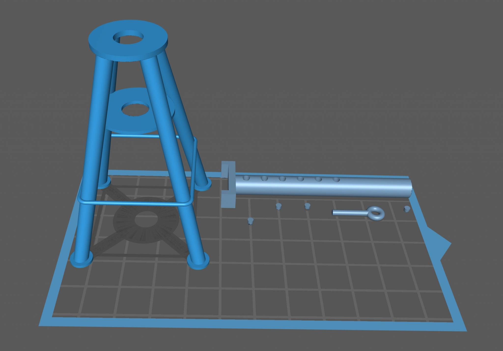

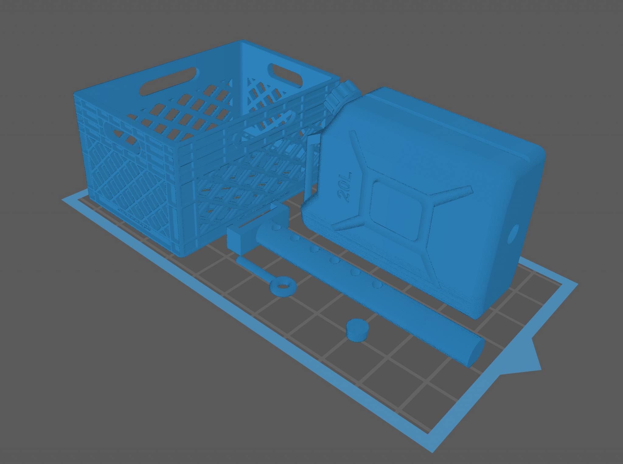

pleinair37 Posté(e) Janvier 9, 2020 Partager Posté(e) Janvier 9, 2020 (modifié) Bonjour tout le monde. Je viens ici vous demander un peu d'aide et votre avis pour ma 1ère impression sur ma Anycubic Photon... J'ai récupéré un fichier sur Thingiverse pour réaliser une chandelle pour modèle réduit 1/10ème. Il y a 3 pièces en tout, la base (en rouge) le support (en noir) et la petite goupille... J'utilise Chitubox. Pour la goupille et le support pas de soucis, je vais les poser à plat (c'est ce qui me parait le plus logique ?). Par contre pour la base, vaut il mieux que je mette les pieds en haut (je parle par rapport au plateau mobile donc sur mon image c'est inversé) : ou les pieds en bas (j'ai fait les petits trous pour évacuer le surplus de résine) : Et est ce qu'il y vraiment besoin de faire des supports ? Voila, merci d'avance pour vos réponses qui me seront utiles pour cette pièce en particulier, mais aussi je l'espère pour mes futures réalisations. Et si je suis pas dans la bonne rubrique merci de déplacer le sujet ou il faut... Modifié (le) Janvier 9, 2020 par pleinair37 Lien vers le commentaire Partager sur d’autres sites More sharing options...

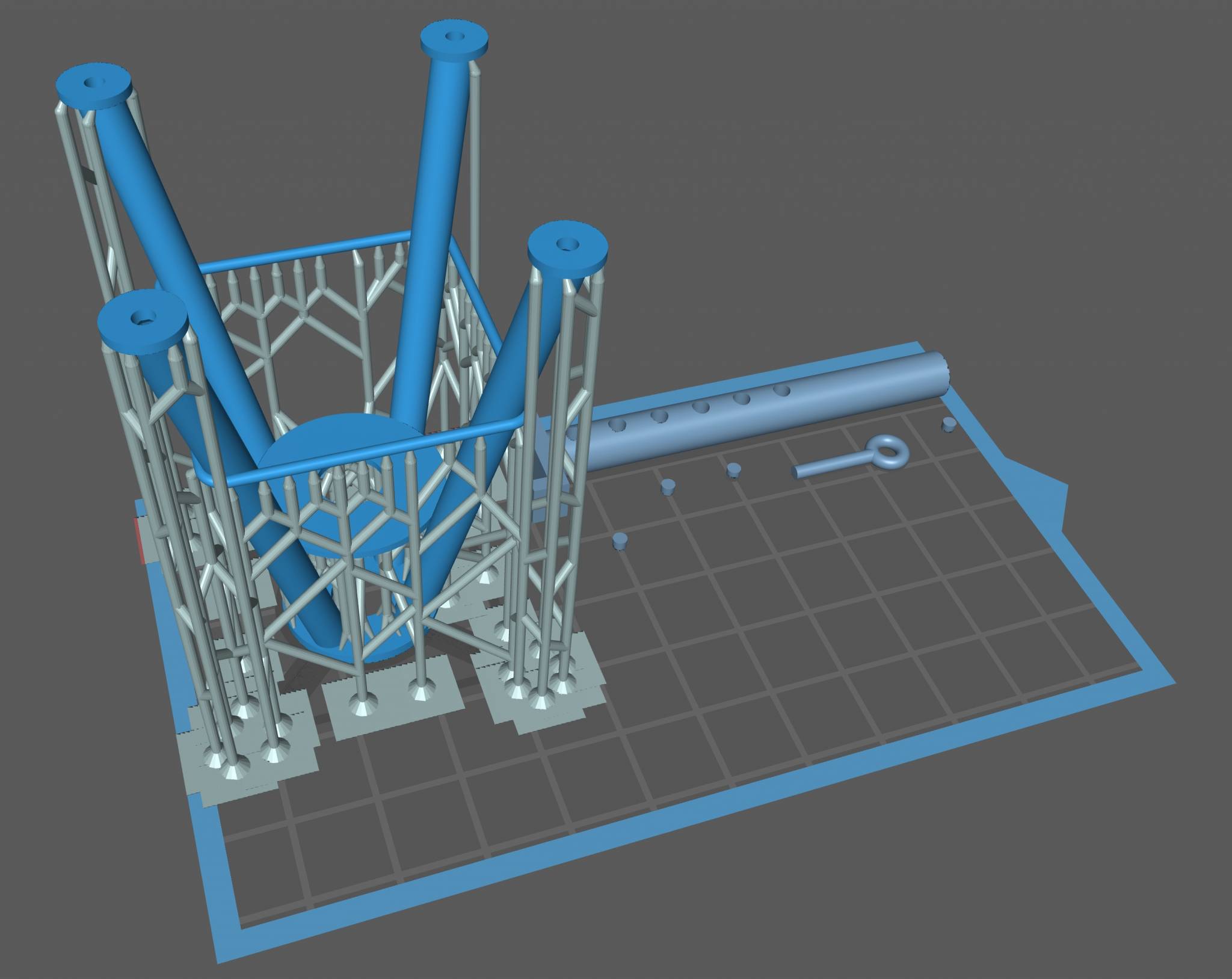

2DB Posté(e) Janvier 10, 2020 Partager Posté(e) Janvier 10, 2020 bonjour, Tout d'abord, il est toujours conseillé de ne pas coller tes pièces sur le plateau pour avoir une bonne adhérence sur le plateau. Le mieux est d'avoir un raft plus des supports de 5 mm de long. De plus toujours incliner tes pièces par rapport au plateau, 15 à 30° . Avec les pieds inclinés ton ensemble sera moins haut et tu vas gagner du temps sur l'impression. Pour les supports tu peux en supprimer un peu. Maintenant à toi de tester Lien vers le commentaire Partager sur d’autres sites More sharing options...
pascal91 Posté(e) Janvier 10, 2020 Partager Posté(e) Janvier 10, 2020 bonjour pour gagner du temps d'impression et pour être plus sûr , je ferai comme ça! Lien vers le commentaire Partager sur d’autres sites More sharing options...
pleinair37 Posté(e) Janvier 10, 2020 Auteur Partager Posté(e) Janvier 10, 2020 OK, merci à vous 2 de vos précieux conseils. Et les parties horizontales (les genres de rondelles entre les 4 pieds) ne seraient pas mieux imprimées en les mettant à plat justement ? Bon je vais tester comme vous me dites, mais en fait ça va pas me faire gagner beaucoup de temps, avec ma disposition j'aurais pu imprimer 2 jeux de chandelles à chaque fois, alors que la je ne peux en mettre qu'un seul... Mais bon, je privilégie la qualité à la vitesse, alors c'est pas gênant. Encore merci de votre aide, je ferais un petit CR de mon impression... Lien vers le commentaire Partager sur d’autres sites More sharing options...

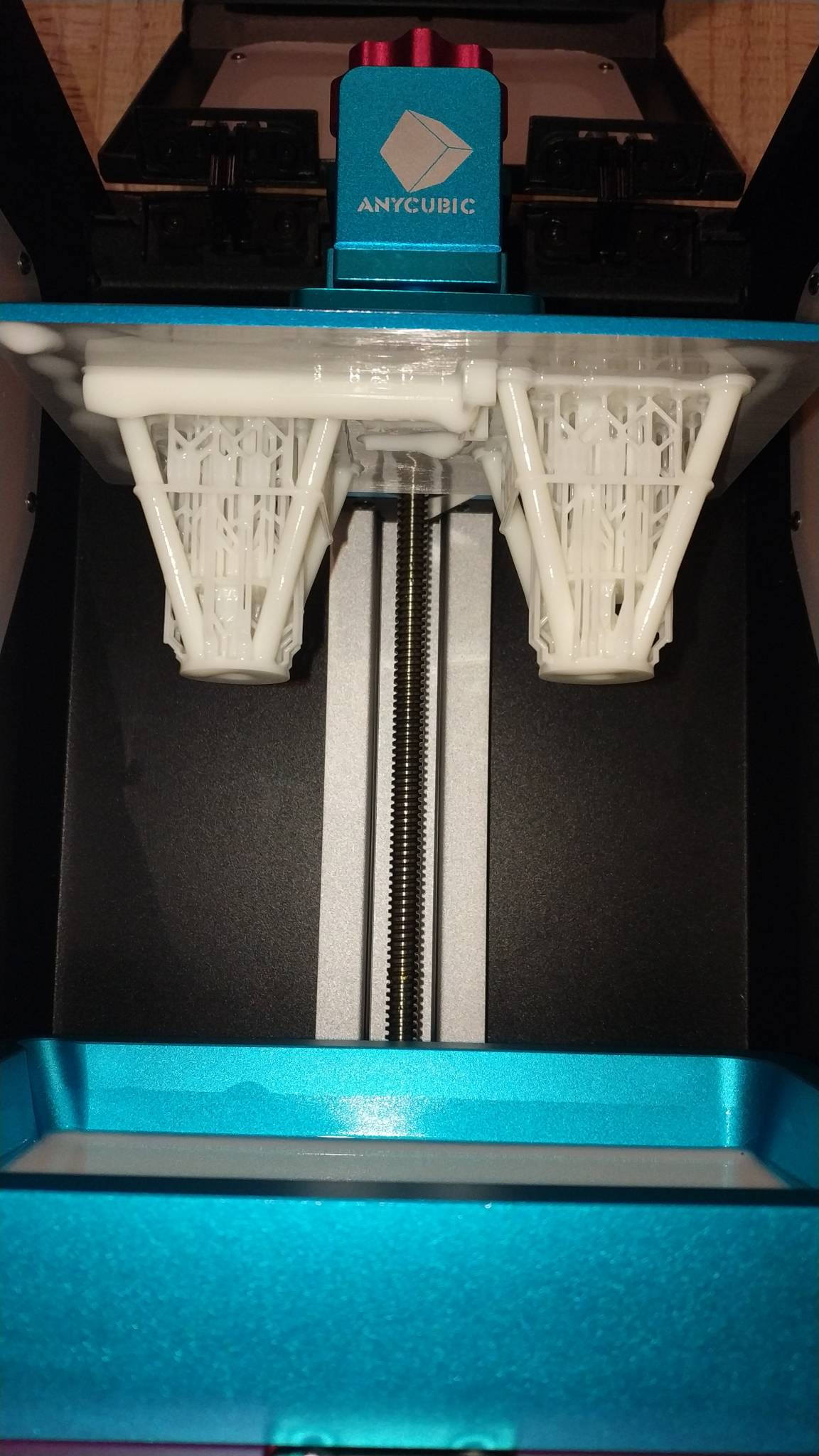

pleinair37 Posté(e) Janvier 10, 2020 Auteur Partager Posté(e) Janvier 10, 2020 (modifié) Et sinon, petite question subsidiaire... Si je lance une impression la nuit, et que par exemple elle se finit 3h avant que je me lève (voire plus) est-ce que ça pose un soucis que la pièce reste suspendue au plateau comme ça pendant tout ce temps ? Au moins elle sera bien égouttée. L'imprimante est dans une pièce dont les volets sont fermés, donc relativement sombre même en plein jour (pas le noir total quand même). Edit : En parcourant les sujets je viens de trouver la réponse à ma question... Pas de risque à laisser s'égoutter plusieures heures, tant que c'est dans le noir... Modifié (le) Janvier 10, 2020 par pleinair37 Lien vers le commentaire Partager sur d’autres sites More sharing options...

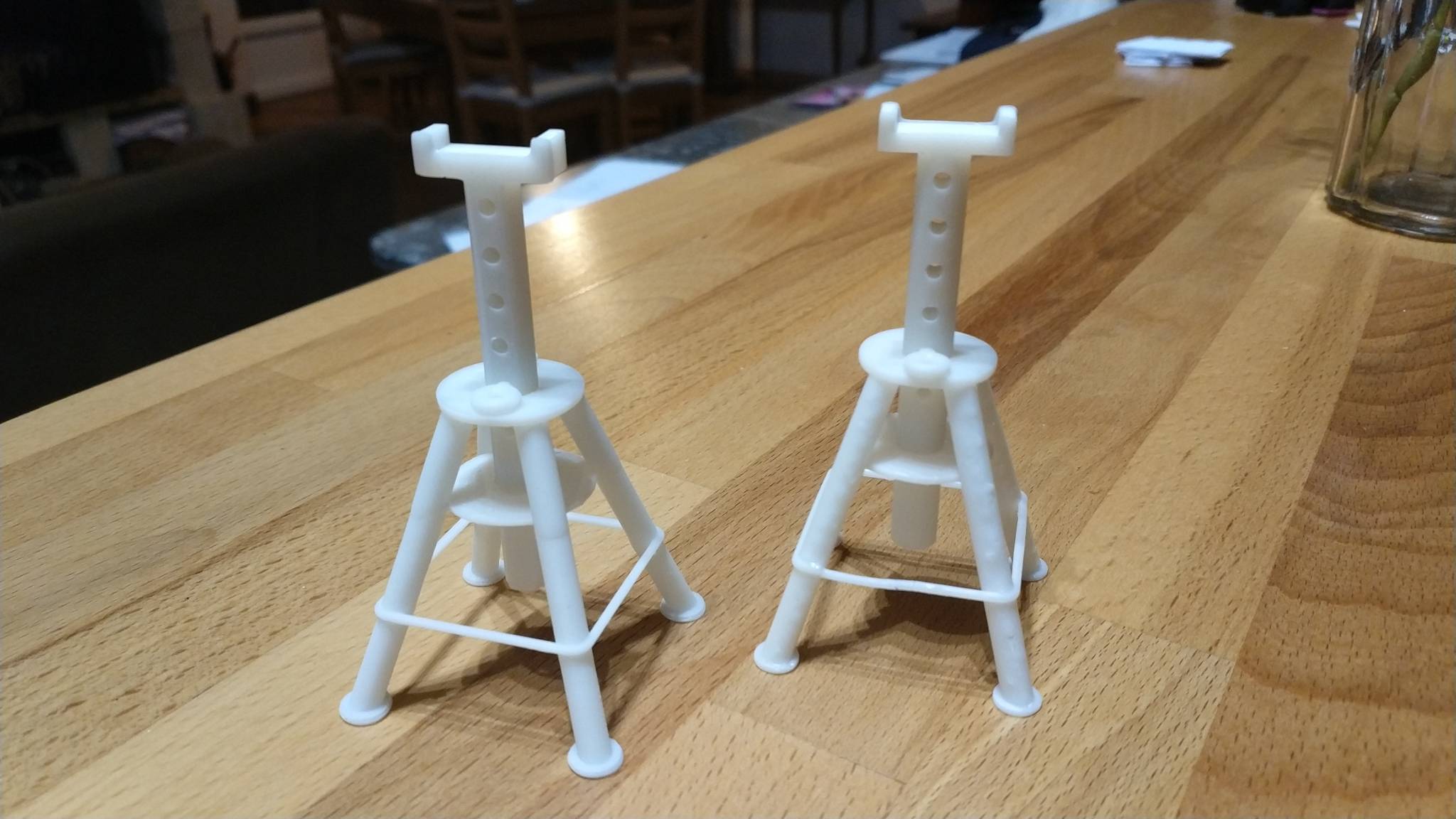

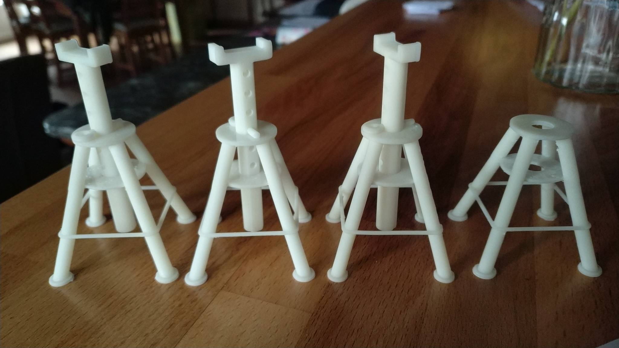

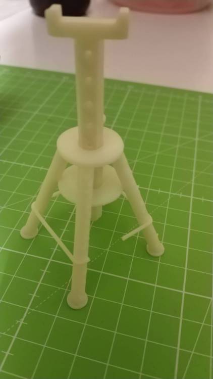

pleinair37 Posté(e) Janvier 11, 2020 Auteur Partager Posté(e) Janvier 11, 2020 (modifié) Bon hé bien pour une première on peut dire que c'est pas mal... J'ai juste un peu trop bourriné pour retirer les supports et j'ai cassé un p'tit morceau (j'ai enlevé les supports après les UV, la prochaine j'essaye avant). Faudrait que je me trouve une micro pince coupante (si vous avez un lien ?) car au scalpel c'est pas évident... Merci à vous 2 pour vos conseils en tout cas. La prochaine fois je tente sans support, en plaçant la pièce à plat, on verra bien... Modifié (le) Janvier 11, 2020 par pleinair37 Lien vers le commentaire Partager sur d’autres sites More sharing options...
pascal91 Posté(e) Janvier 11, 2020 Partager Posté(e) Janvier 11, 2020 nickel en effet sur aliexpress recherche pince coupante et tu trouveras ton bonheur et pour pas cher . il vaut mieux en effet couper les supports avant de passer la pièce dans une chambre à UV , c'est nettement plus facile. pour ta deuxième tentative , je ne suis pas sûr que cela fonctionne sans un minimum de supports , mais tu as raison il faut faire ces expériences soi même . tu peux aussi évider tes pièces pour économiser la résine ( sans oublier les évents),c'est très facile avec meshmixer bonne continuation Lien vers le commentaire Partager sur d’autres sites More sharing options...

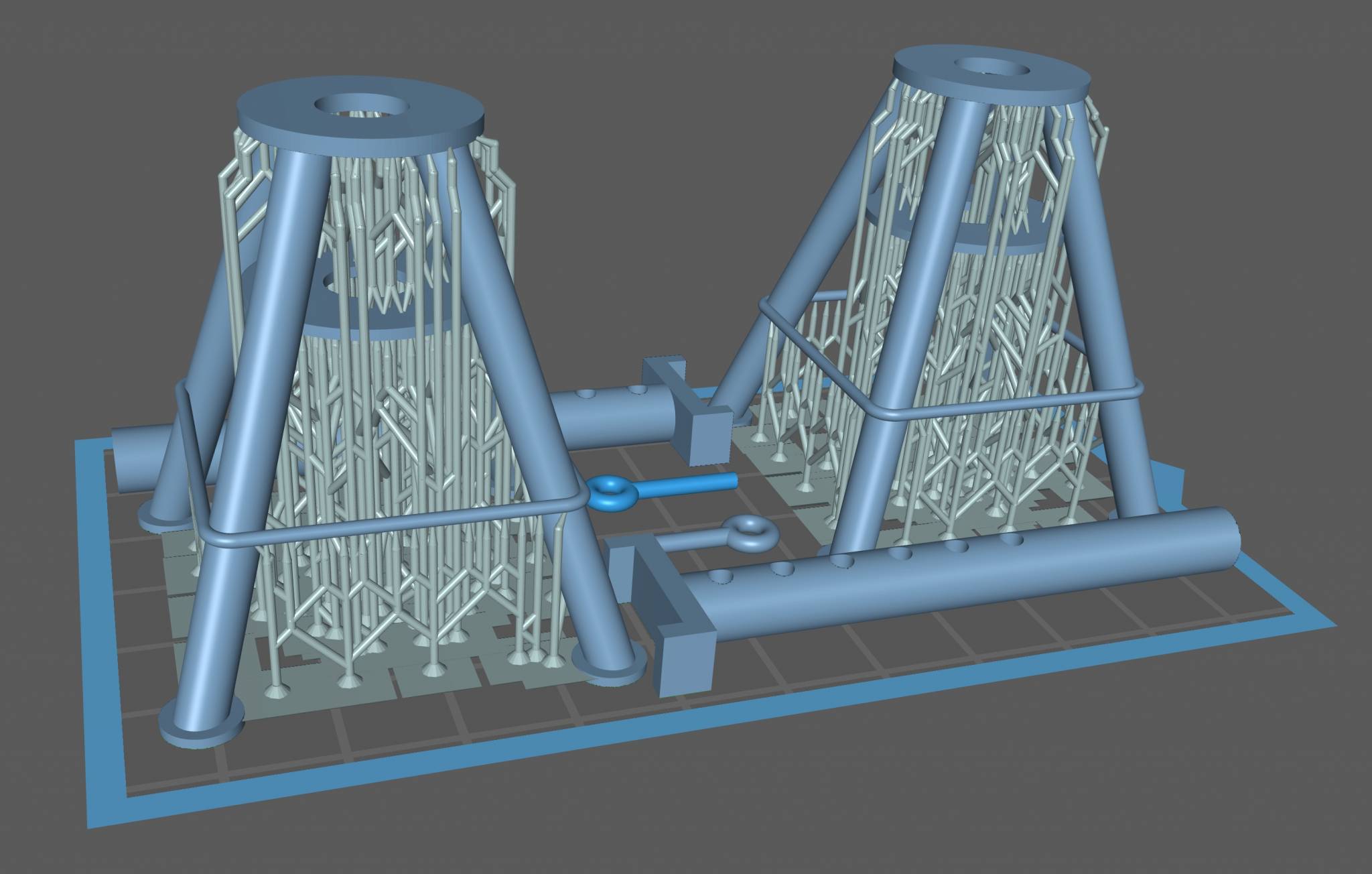

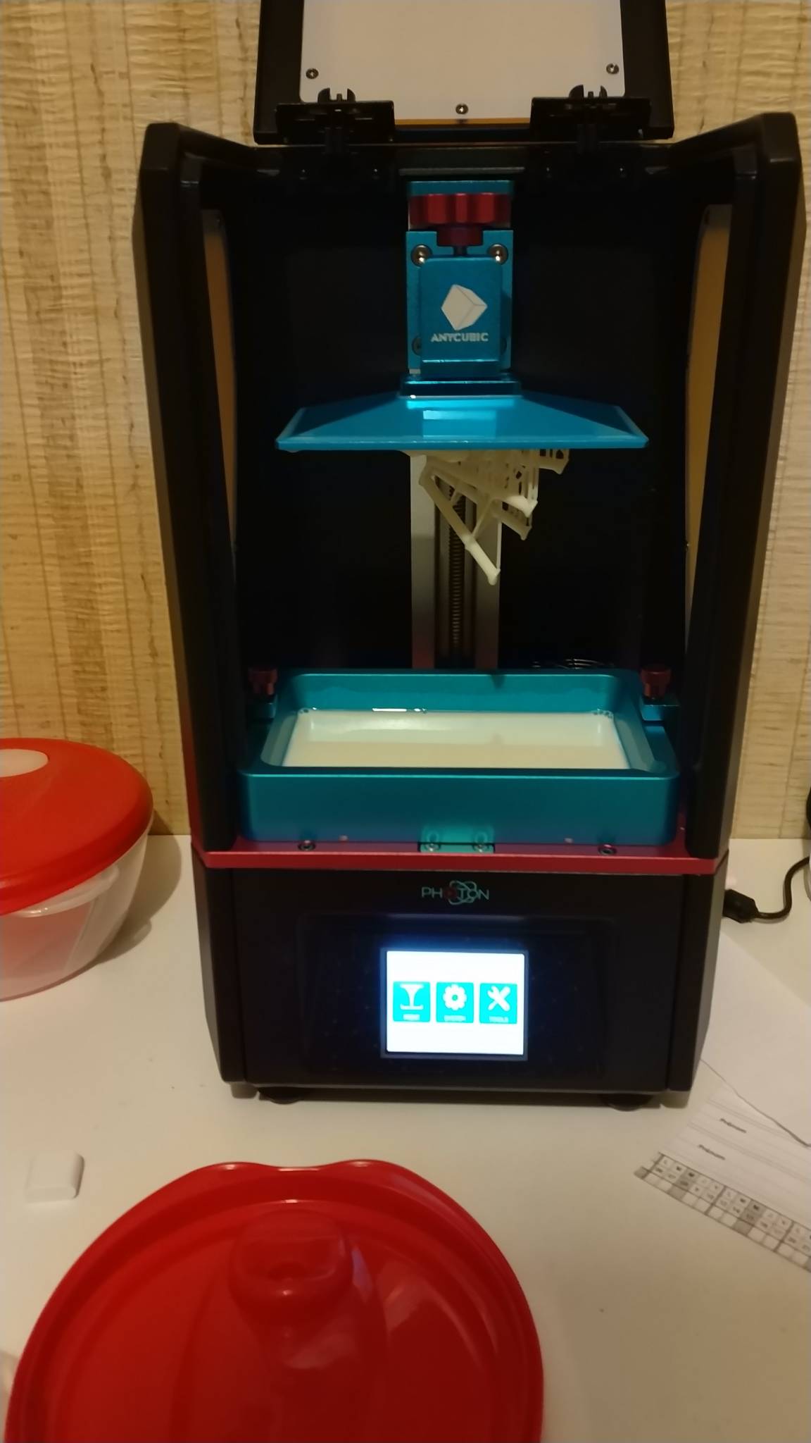

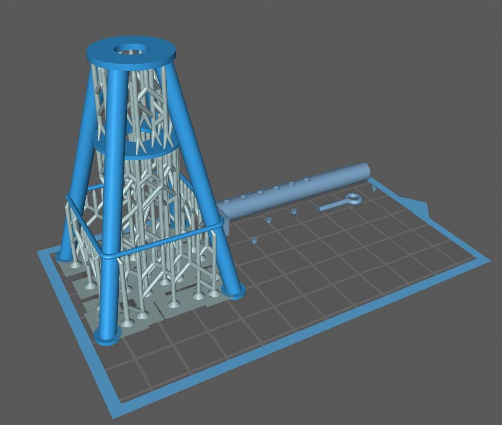

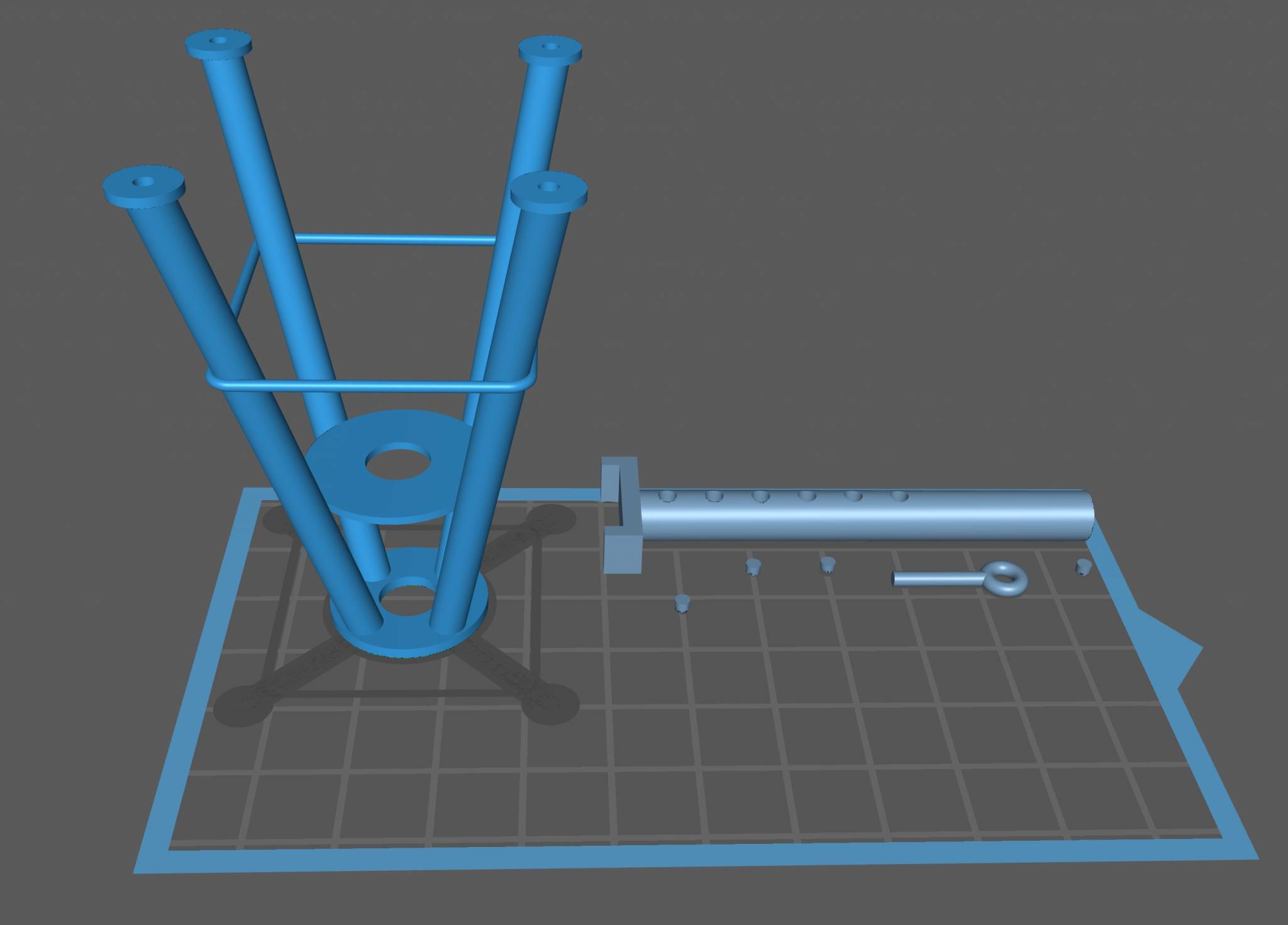

pleinair37 Posté(e) Janvier 11, 2020 Auteur Partager Posté(e) Janvier 11, 2020 (modifié) C'est en cours... Je teste comme ça : A première vue ça a bien accroché, la pièce est bien collée sur le plateau et pas dans le fond du bac... Sinon pour la pince j'aurais pas la patience d'attendre que ça arrive de Chine (j'ai déjà 2-3 trucs en cours depuis 3 semaines) donc que pensez vous de celle-la : https://www.amazon.fr/ARCELI-coupante-Diagonale-affleurant-PLATO-170/dp/B07MY3CZVN/ref=pd_aw_sbs_60_6/261-0949330-2349031?_encoding=UTF8&pd_rd_i=B07MY3CZVN&pd_rd_r=8cfff993-cb14-4ee7-b7ca-4ea96cf3485d&pd_rd_w=RRZFb&pd_rd_wg=52QVM&pf_rd_p=ebeaa637-637a-4348-9a0b-353d8b27d02a&pf_rd_r=1TQA79ECR1YHD640H9EJ&psc=1&refRID=1TQA79ECR1YHD640H9EJ Merci. Modifié (le) Janvier 11, 2020 par pleinair37 Lien vers le commentaire Partager sur d’autres sites More sharing options...
pascal91 Posté(e) Janvier 11, 2020 Partager Posté(e) Janvier 11, 2020 pour la pince ,rien a redire par contre je pense que tu devrais mieux recentrer tes pièces car la photon n'a que 4 leds uv , diffusé au travers un entonnoir . il y a donc une perte en périphérie de la puissance uv . d’après mon expérience plus tu concentre au milieu tes pièces plus tu as de chance d'avoir un bon résultat. mais si ça marche pour toi , continue . on a tous besoin des connaissances des autres Lien vers le commentaire Partager sur d’autres sites More sharing options...
pleinair37 Posté(e) Janvier 11, 2020 Auteur Partager Posté(e) Janvier 11, 2020 Oui, j'avais bien placé les pièces le plus centré possible, ma copie d'écran c'était juste pour montrer la position du socle... et la pièce vient de sortir, elle est mieux que l'autre car il n'y a pas les traces de supports sur les pieds. En plus j'ai réussi à enlever les supports sur les petites parties toute fine sans rien casser. La du coup je vais tenter d'en faire 2 d'un coup, comme ça j'aurais mes 4 chandelles : C'est parti, résultat demain... Lien vers le commentaire Partager sur d’autres sites More sharing options...

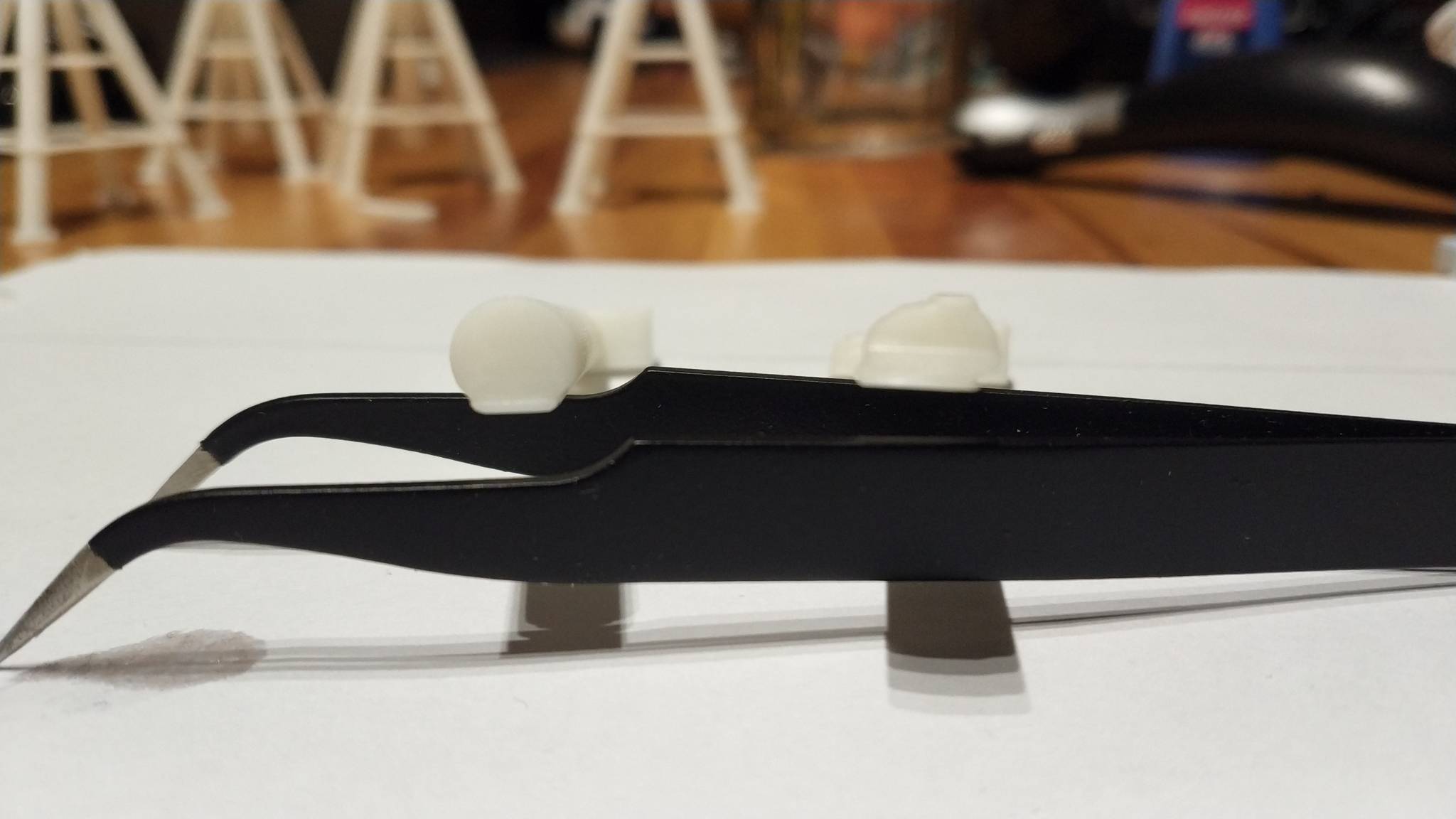

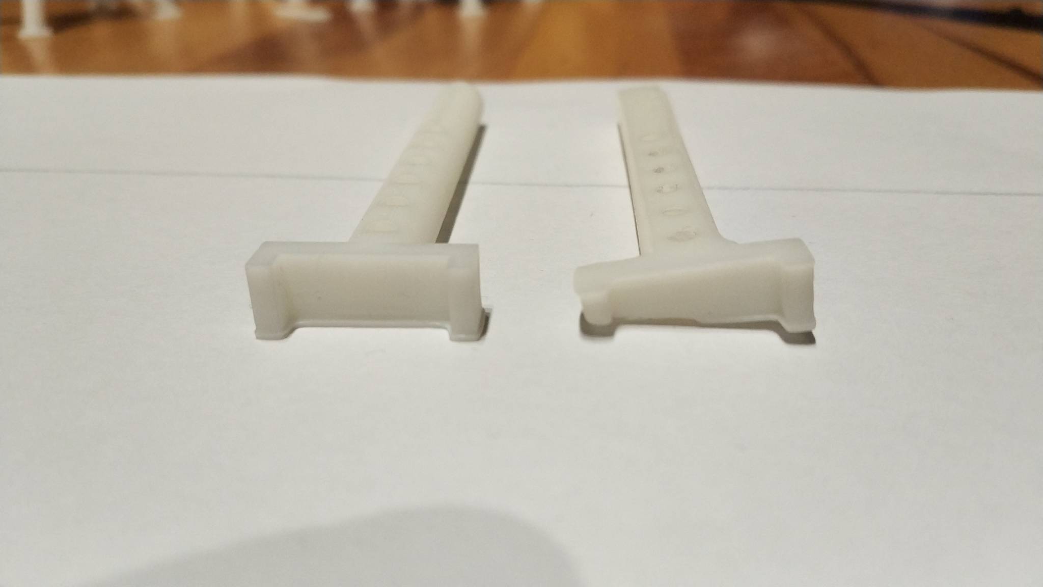

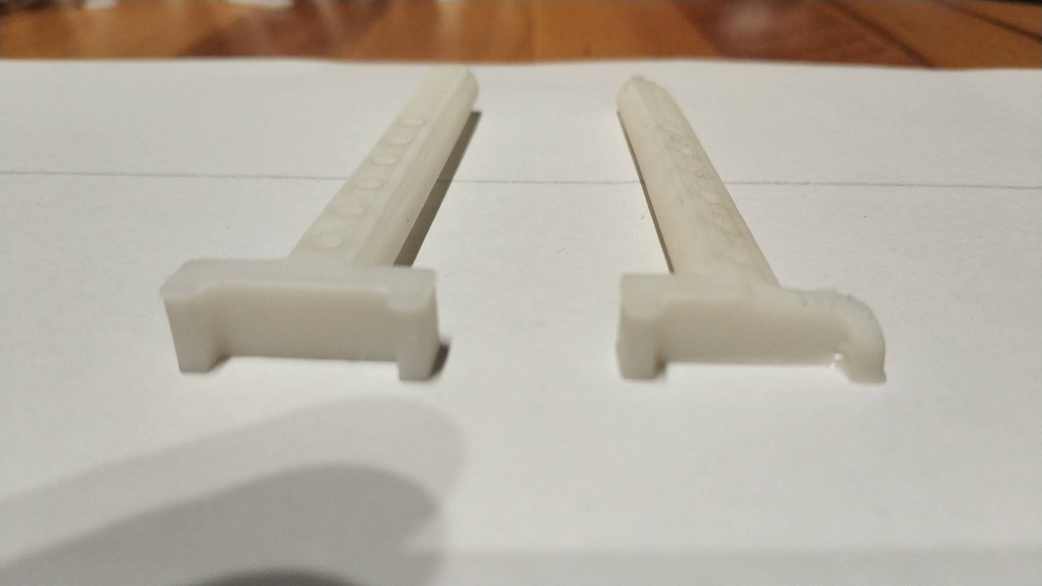

pleinair37 Posté(e) Janvier 12, 2020 Auteur Partager Posté(e) Janvier 12, 2020 (modifié) Bon, premier petit déboire, rien de très grave, un support est resté dans le fond du bac... Sinon les autres pièces impec. Par contre en détachant une base du plateau j'ai cassé un pied... Un p'tit coup de cyanolite et c'est tout bon. Pareil pour une des 2 goupilles, elle à pas aimé quand j'ai forcé pour rentrer dans un des trous, crac... Bon elle je la referais avec le support qui manque. Par contre je viens de remarquer que j'avais un peu d'effet pied d'éléphant sur les pièces plaquées sur le plateau... Sur quel paramètre agir pour remédier à ça ? Plateau trop près du FEP ce qui écrase un peu les premières couches ? Remonter de 0,1mm le point zéro ? Merci de votre avis. Modifié (le) Janvier 12, 2020 par pleinair37 Lien vers le commentaire Partager sur d’autres sites More sharing options...

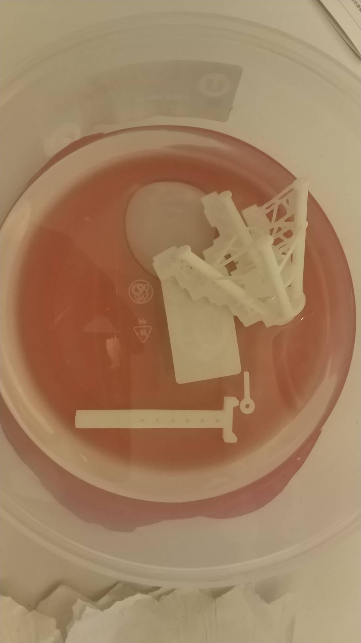

pleinair37 Posté(e) Janvier 12, 2020 Auteur Partager Posté(e) Janvier 12, 2020 (modifié) Bon j'ai été à la pêche pour récupérer les restes de ma pièce au fond du bac, et surprise, elle était presque formée... A mon avis elle a du tomber au cours de l'impression, la base n'était pas bien plate comme l'autre, comme si seule une moitié avait été imprimée... Par contre c'est dommage, j'ai pas du tout pensé à faire attention de quelle manière elle était collée dans le bac. Je pense que c'est comme sur ma 2ème photo, car on retrouve l'effet pied d'éléphant identique à la pièce bien faite. A vue de nez sur la partie la plus haute il manque 0,5mm pour que la pièce soit complète... Assez incompréhensible. Bon je vais retenter d'imprimer juste un support et une goupille, mais je vais remonter mon point zéro de 0,1mm, voire si ça me fait pus l'effet pied d'éléphant... A suivre. Edit : Petit détail important, j'avais passé l'expo de 80 à 90 secondes pour les 5 premières couches, vu que Pascal91 m'avait dit qu'il risquait d'y avoir perte de puissance UV. Je repasse en 80... Modifié (le) Janvier 12, 2020 par pleinair37 Lien vers le commentaire Partager sur d’autres sites More sharing options...

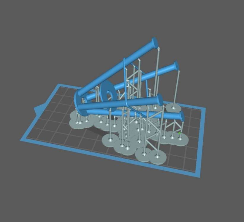

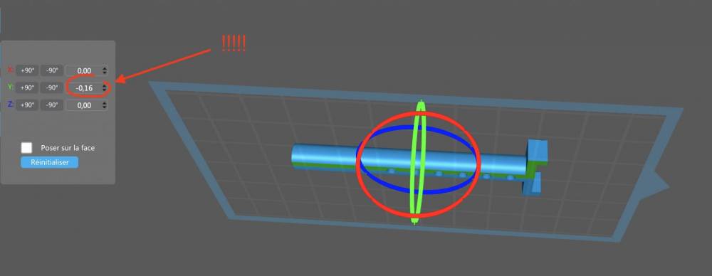

pleinair37 Posté(e) Janvier 12, 2020 Auteur Partager Posté(e) Janvier 12, 2020 Héhé, je viens de comprendre d'ou vient le problème... J'ai réouvert mon fichier Chitubox pour vérifier mes pièces et je me suis aperçu d'une chose primordiale (la j'ai refait une simulation parce que j'ai corrigé sur le fichier original avant de refaire une capture écran) : Suite à une mauvaise manip sans doute j'ai changé la valeur de Y de -0,16° sur cette pièce ! Donc forcément la pièce ne reposait plus sur le plateau que par la moitié de la surface de sa base, et à un moment avec la "succion" exercée ça a du lâcher. Bon ça m'apprendra à faire gaffe à tous les petits détails avant de lancer le tranchage ! Lien vers le commentaire Partager sur d’autres sites More sharing options...
2DB Posté(e) Janvier 12, 2020 Partager Posté(e) Janvier 12, 2020 je te remets ce que j'ai déjà écris : Tout d'abord, il est toujours conseillé de ne pas coller tes pièces sur le plateau pour avoir une bonne adhérence sur le plateau. Le mieux est d'avoir un raft plus des supports de 5 mm de long. De plus toujours incliner tes pièces par rapport au plateau, 15 à 30 fais l'essai tu devrai régler tes problèmes et ce n'est pas ce que tu va consommer en résine pour faire le raft et les supports. refaire plusieurs fois les pièces n'est pas très économique.............. Allez insiste Lien vers le commentaire Partager sur d’autres sites More sharing options...
