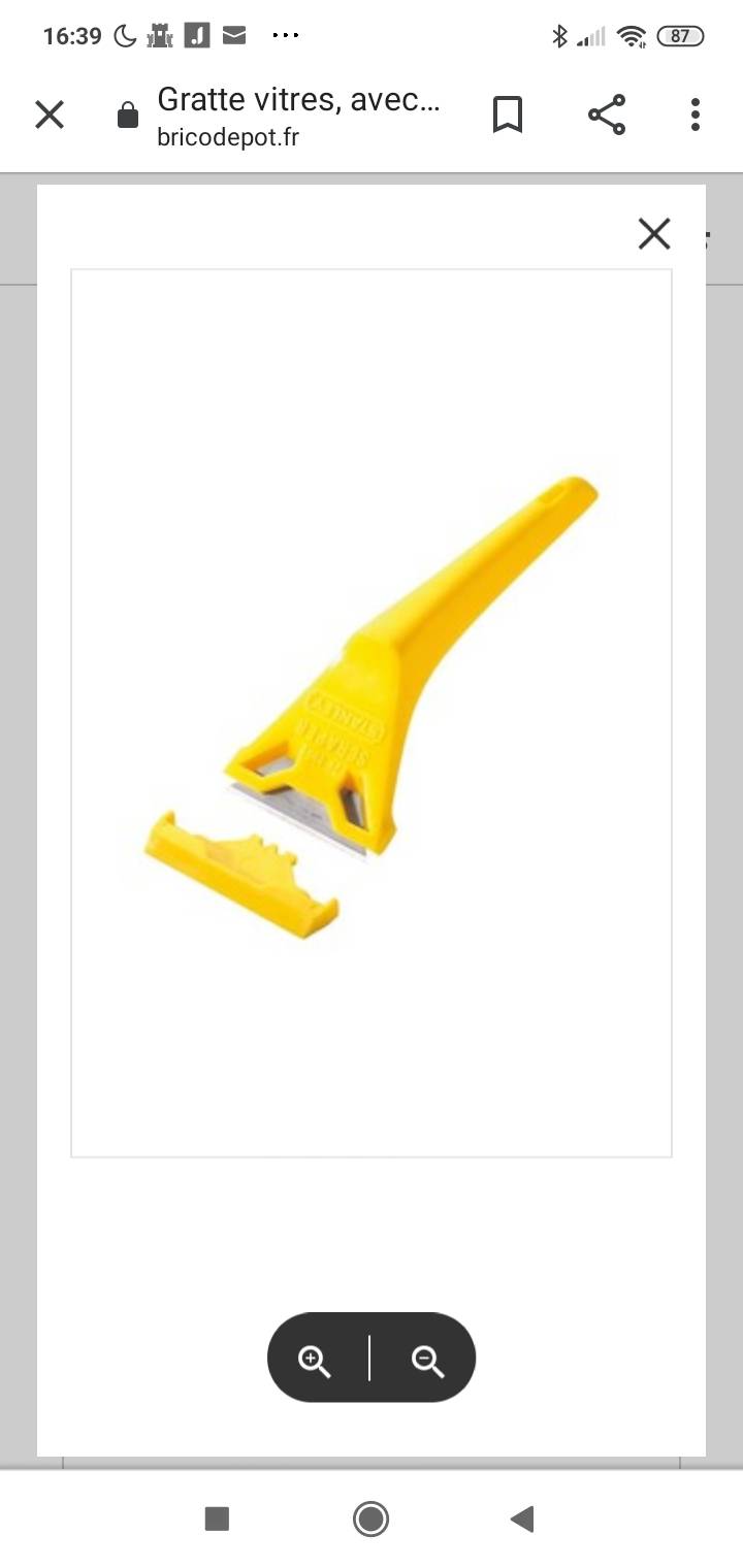

cocobap38 Posté(e) Janvier 10, 2020 Posté(e) Janvier 10, 2020 Bonsoir, Je cherche à décoller un plateau en verre avec un adhésif de l'imprimante, mais j'ai peur de le casser en forçant trop... Comment pourrais-je faire ? Merci de votre aide !!

Yaya Posté(e) Janvier 11, 2020 Posté(e) Janvier 11, 2020 Utilise un gratte vitre, moi je m'en sert pour décoller mes modèles.
