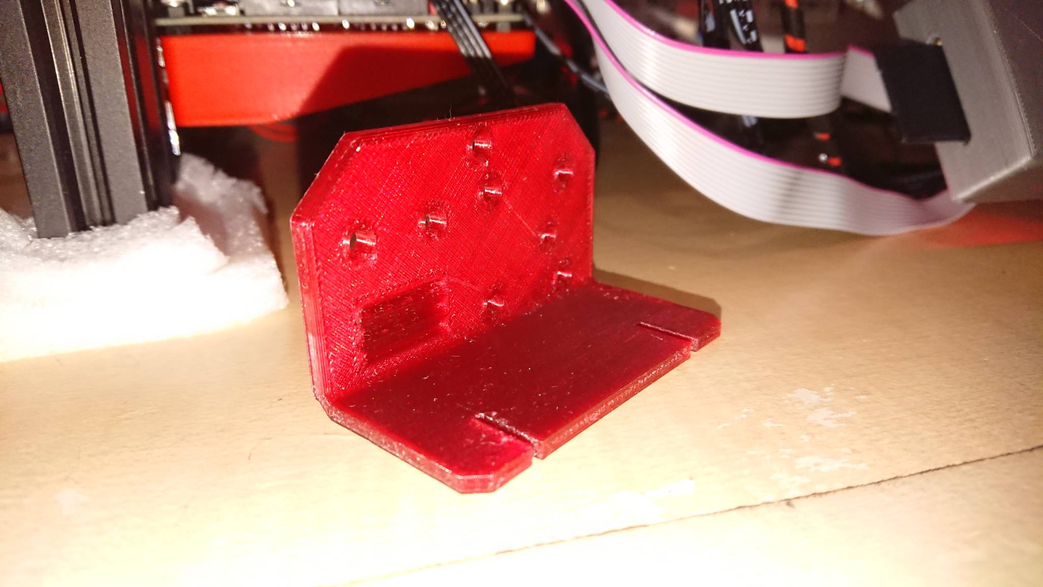

Bakatora Posté(e) Janvier 13, 2020 Auteur Partager Posté(e) Janvier 13, 2020 Merci pour ton retour. Voici ce que j'arrive (arrivais ?) à faire avec du Taulman. Mais c'est galère et faut pas trop de complexité dans la pièce. Un jour j'y arriverai sans me prendre la tête, un jour... Lien vers le commentaire Partager sur d’autres sites More sharing options...

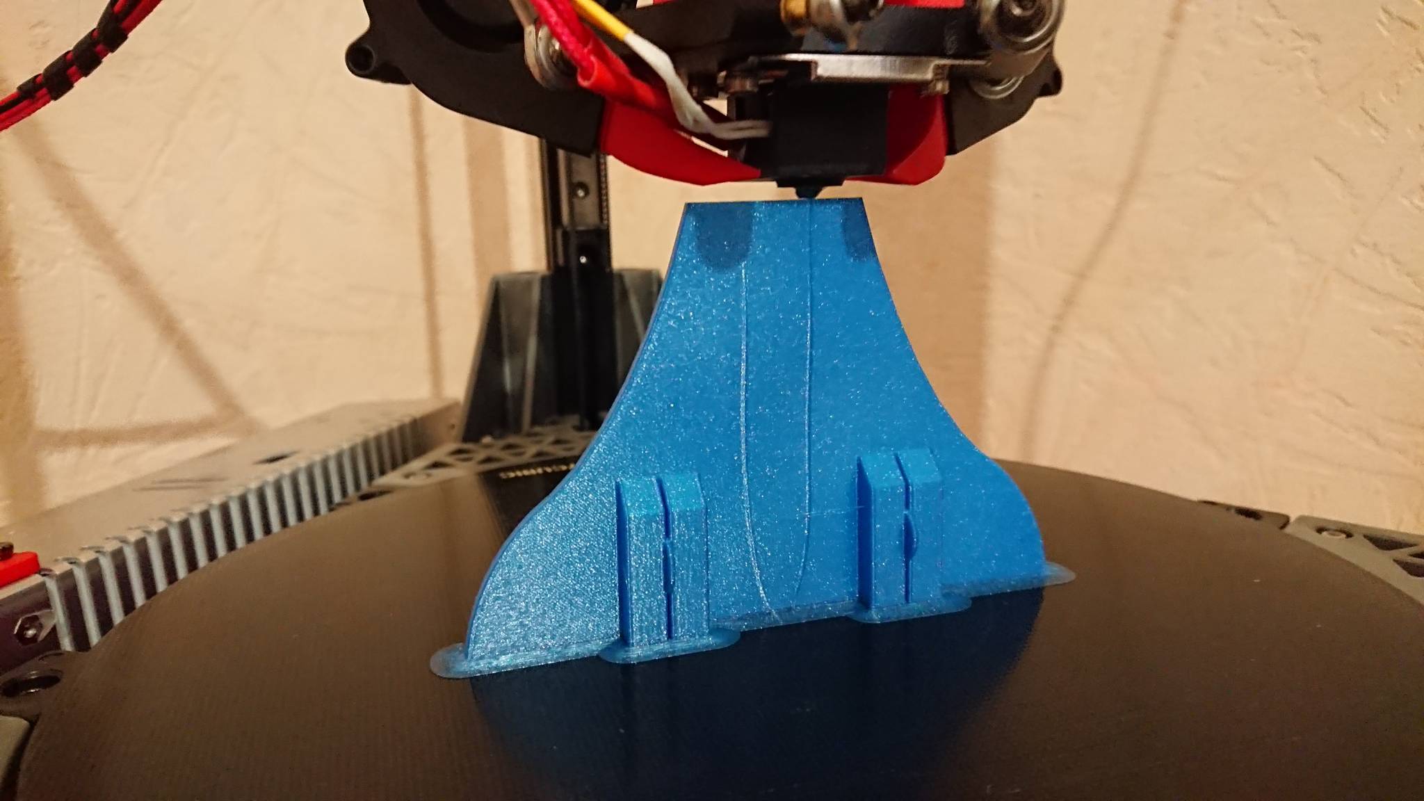

Bakatora Posté(e) Janvier 18, 2020 Auteur Partager Posté(e) Janvier 18, 2020 (modifié) Très très peu de 'cheveux' avec le petg Arianeplast. Mais j'ai du mettre mon plateau à plus de 70° pour que ça tienne. Par contre ça gondole pas mal en mode vase comparé à du pla. Je dois récupérer mon colis avec le petg sakata pour comparer. Modifié (le) Janvier 18, 2020 par Bakatora Lien vers le commentaire Partager sur d’autres sites More sharing options...
divers Posté(e) Janvier 18, 2020 Partager Posté(e) Janvier 18, 2020 C'est normal que tu n'aies pas de fil car tu es en impression continue. Si tu mets 2 pièces l'une à coté de l'autre tu auras des fils (+/- importants) 1 Lien vers le commentaire Partager sur d’autres sites More sharing options...
zPixel Posté(e) Janvier 18, 2020 Partager Posté(e) Janvier 18, 2020 Tu as utilisé le bleu métallisé ou le bleu ciel ? Effectivement, les fils apparaissent lorsque que la buse se déplace hors matière. Lien vers le commentaire Partager sur d’autres sites More sharing options...
Bakatora Posté(e) Janvier 18, 2020 Auteur Partager Posté(e) Janvier 18, 2020 Métallisé. Lien vers le commentaire Partager sur d’autres sites More sharing options...
