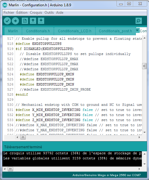

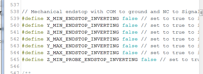

faconm0124 Posté(e) Janvier 12, 2020 Auteur Partager Posté(e) Janvier 12, 2020 non il ne me cherche pas les endstops voila ce que j'ai mis dans les endstops en sachant que sur la machine il y a 3 endstops mécaniques en min les moteurs sont des 42bygh40h 2 19d en ce qui concerne marlin 2 j'ai entendu dire que ce n'était pas une version finale Lien vers le commentaire Partager sur d’autres sites More sharing options...

pascal_lb Posté(e) Janvier 12, 2020 Partager Posté(e) Janvier 12, 2020 il y a 4 minutes, faconm0124 a dit : comment je peux faire pour les endstops dans les paramètres …...INVERTING passe les à true pour tester Lien vers le commentaire Partager sur d’autres sites More sharing options...
faconm0124 Posté(e) Janvier 12, 2020 Auteur Partager Posté(e) Janvier 12, 2020 il y a 31 minutes, pascal_lb a dit : dans les paramètres …...INVERTING passe les à true pour tester apparemment çà ne change rien je ne comprends pas d'après toi il sont bien configurer ou pas ? Lien vers le commentaire Partager sur d’autres sites More sharing options...

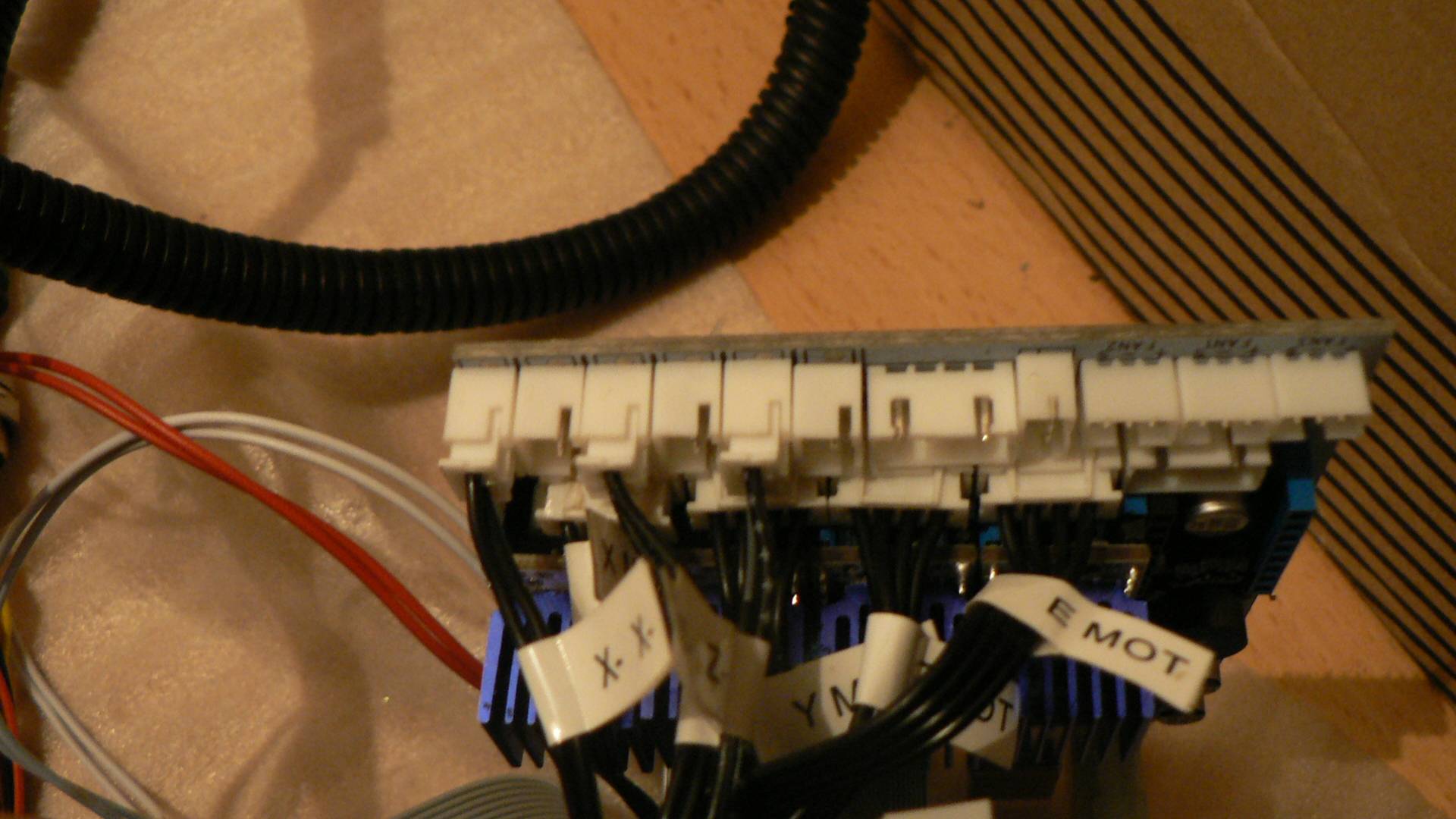

Bakatora Posté(e) Janvier 12, 2020 Partager Posté(e) Janvier 12, 2020 Sinon se connecter à la carte avec pronterface ou mattercontrol et utiliser M119 pour voir l'état des endstop puis garder appuyé sur l'un d'eux et lancer M119 pour voir si l'état change. Si ça ne change pas c'est que tu les as peut-être mal branchés. D'ailleurs une photo des branchements aiderait à diagnostiquer. Lien vers le commentaire Partager sur d’autres sites More sharing options...

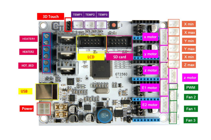

faconm0124 Posté(e) Janvier 12, 2020 Auteur Partager Posté(e) Janvier 12, 2020 çà n'a pas été évident pour faire la photo car je n'ai pas encore imprimer le boitier j'ai fait mes connexions par rapport à ce schéma la première fois j'ai eu des problèmes avec l'écran je n'avais rien et j'ai vu sur un site qu'il faut inverser le nappes au niveau du détrompeur Lien vers le commentaire Partager sur d’autres sites More sharing options...
