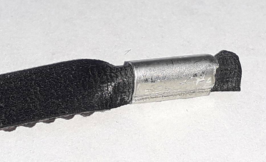

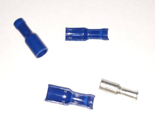

ixi Posté(e) Janvier 13, 2020 Auteur Partager Posté(e) Janvier 13, 2020 Bonjour thsrp, La courroie Gates GT2 6 mm se trouve ici en France https://www.filimprimante3d.fr/transmission-powergrip/2671-courroie-gates-powergrip-gt2-6mm-au-metre.html. Elle est vendue au mètre, il faut donc bricoler les 'agraffes' serties aux extremités,car elles sont introuvables. Si tu veux je mettrais une photo ce soir,+ les 2 longueurs . C'est très simple à faire, il faut une pince coupante,une pince à bec et 2 cosses par courroie. Si tu serres bien,cela ne bougera pas du poil de mollet de fourmis Lien vers le commentaire Partager sur d’autres sites More sharing options...

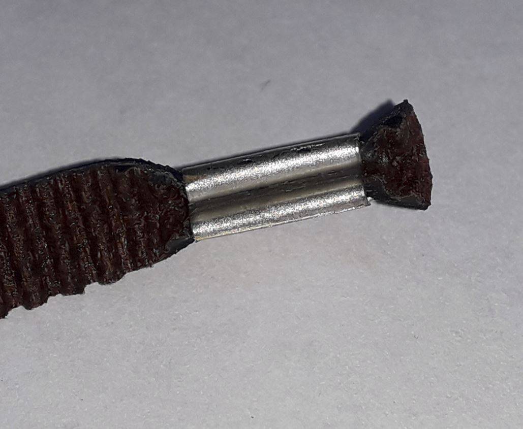

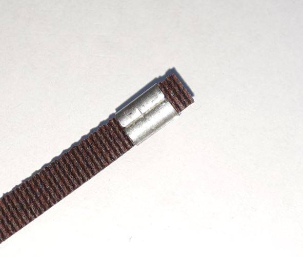

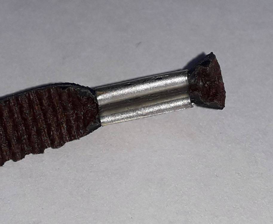

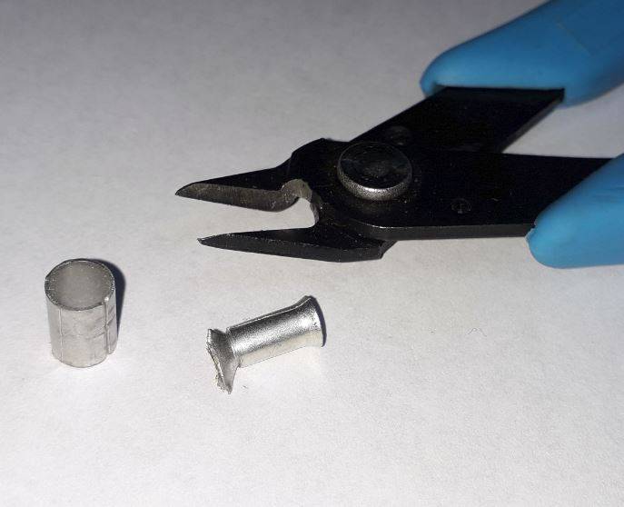

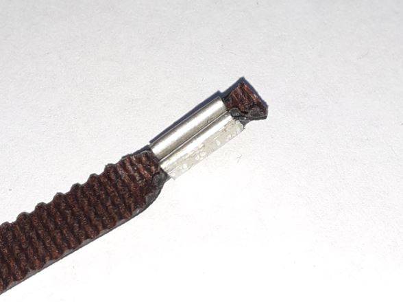

ixi Posté(e) Janvier 13, 2020 Auteur Partager Posté(e) Janvier 13, 2020 Coucoux, Les courroies de la CR10-s PRO sont des courroies ouvertes. Je ne connais pas le mot exact en français des pieces qui ferment les extrémités. Une douille peut-être ?? mais tu peux utiliser des cosses electrique diamètre interieur 5 mm. https://www.leroymerlin.fr/v3/p/produits/lot-de-10-cosses-rondes-femelles-zenitech-e29302 Longueur UTILE de la courroie X = 917mm + 10 mm à chaque extrèmité = 937 mm Longueur UTILE de la courroie Y = 870mm + 10 mm à chaque extrèmité = 890 mm Ensuite,comme sur les photos, il faut enlever la protection plastique des cosses, couper le morceau inutie, légèrement aplatir pour passer la courroie, et sertir à la pince en pinçant la cosse sur la courroie : ça ne bougera plus. 1 Lien vers le commentaire Partager sur d’autres sites More sharing options...
