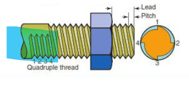

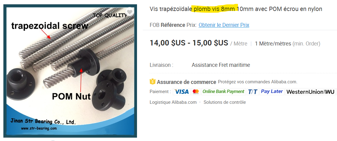

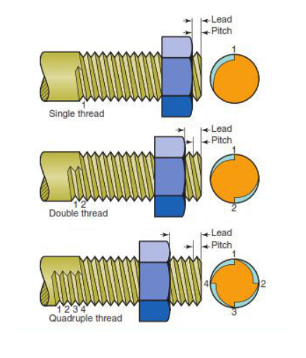

Jean-Claude Garnier Posté(e) Janvier 18, 2020 Partager Posté(e) Janvier 18, 2020 (modifié) Il y a 8 heures, lorenzzo85 a dit : par contre je vois aussi pitch 2mm et je ne sais pas si c'est bon ça, punaise c'est très complexe en fait Mais non c'est pas si compliqué que ça, tu es comme beaucoup de gens qui confondent le pas et le pitch Le pas (lead) c'est la distance parcourue par l'écrou que la vis entraîne quand celle-ci fait un tour complet Le pitch, c'est le pas "apparent" que tu vois du premier coup d’œil sur ta vis si tu n'y prêtes pas une attention suffisante, c'est à dire la distance entre deux crêtes En fait il y a des vis à un, deux ou quatre filets (threads). On le voit quand on regarde la vis par bout : Si nos vis n'étaient pas tronquées, la fin de leur filetage ressemblerait à ça : Sur les sites marchands, tu trouveras aussi la notion de "plomb" qui désoriente beaucoup d'entre nous Encore un coup de génie des traducteurs automatiques : "lead" en Anglais veut dire "pas" (to lead, conduire, mener, un "leader"...) mais aussi "plomb", le métal. C'est le même mot, va savoir pourquoi. J'espère t'avoir un peu mieux éclairé et qu'ainsi tu pourras commander sereinement tes vis de 8 au pas de 4 et au pitch de 2 Au passage, j'ai noté que de plus en plus de sites marchands proposent des écrous en Delrin (POM nut) en lieu et place des écrous en laiton C'est une bonne chose : le laiton, contrairement au bronze, n'est pas le matériau idéal pour cette application : son coefficient de frottement n'est pas terrible et il s'use assez vite. Je serais à ta place (mais j'y suis pas)..... c'est ça que je choisirais Modifié (le) Janvier 18, 2020 par Jean-Claude Garnier 1 3 Lien vers le commentaire Partager sur d’autres sites More sharing options...

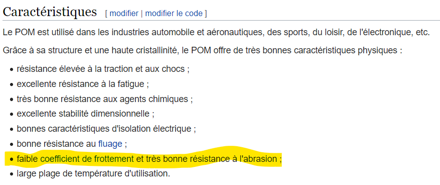

DBC3D Posté(e) Janvier 18, 2020 Partager Posté(e) Janvier 18, 2020 il y a 13 minutes, Jean-Claude Garnier a dit : Au passage, j'ai noté que de plus en plus de sites marchands proposent des écrous en Delrin (POM nut) en lieu et place des écrous en laiton Bonjour, Ils ont en plus pour ceux que j'ai eu entre les mains un faible jeu (même certains pas assez, mais ça se rode naturellement), ils sont vraiment sympa. Igus en fait aussi des similaires dans leur polymère "maison" (mais plus adaptés à leurs tiges filetées) Lien vers le commentaire Partager sur d’autres sites More sharing options...
