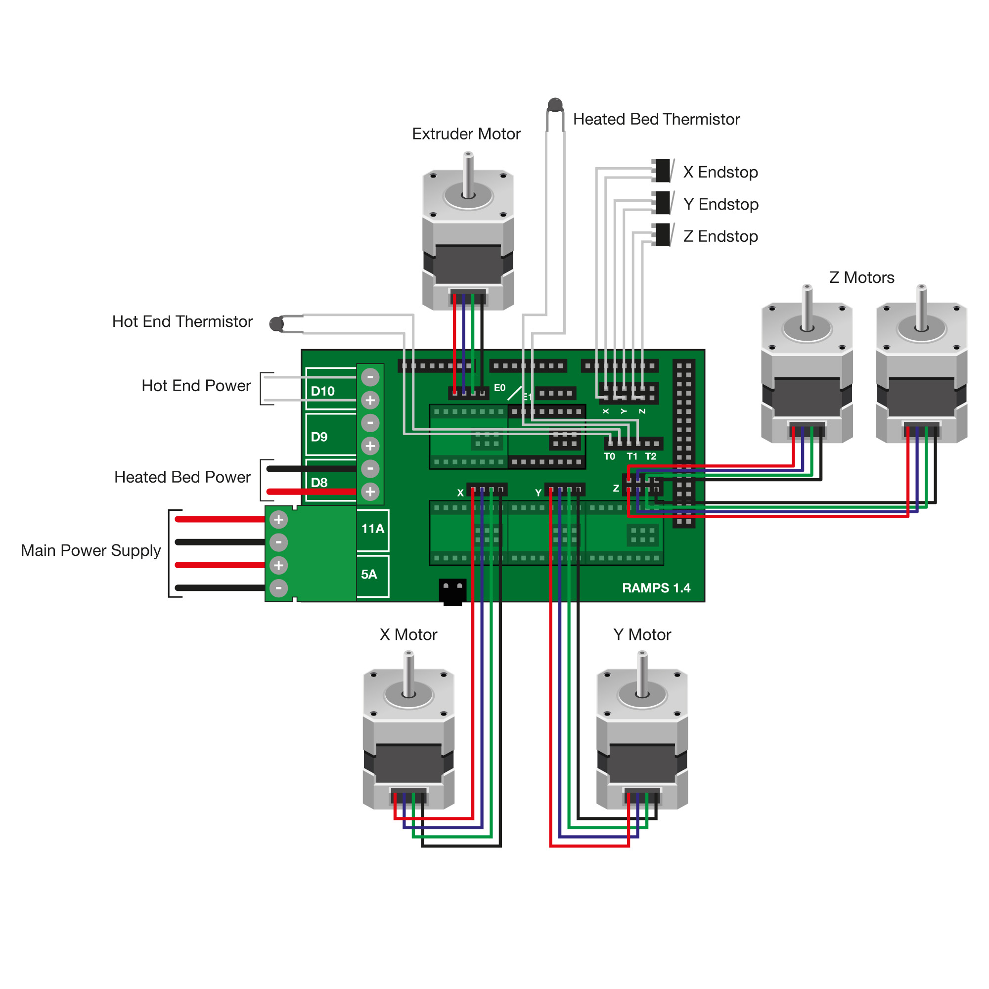

roro22 Posté(e) Avril 28, 2016 Auteur Partager Posté(e) Avril 28, 2016 Bonjour. Voila le début des problèmes, j'ai alimenter ma ramps et commander les moteur via le lcd, mais rien ne bouge et on entend les moteur sifflet. ( firmware marlin). Mais pololu était réglé et sa fonctionné bien avec mon shield cnc, j'ai aussi jouer avec les potard mais sa n'a rien changé. Si vous avez une piste je suis preneur. Merci Lien vers le commentaire Partager sur d’autres sites More sharing options...
roro22 Posté(e) Avril 28, 2016 Auteur Partager Posté(e) Avril 28, 2016 J'oubliais il est marqué endstop hit : x dans le menu surveillance. Lien vers le commentaire Partager sur d’autres sites More sharing options...
roro22 Posté(e) Avril 29, 2016 Auteur Partager Posté(e) Avril 29, 2016 bonjour. je pense savoir quel est le problème, marlin doit être configuré pour des endstop en logique nc. reste plus qu'à vérifié sa ce soire. Lien vers le commentaire Partager sur d’autres sites More sharing options...
roro22 Posté(e) Avril 29, 2016 Auteur Partager Posté(e) Avril 29, 2016 c'était bien sa mon problème ! Lien vers le commentaire Partager sur d’autres sites More sharing options...
roro22 Posté(e) Mai 4, 2016 Auteur Partager Posté(e) Mai 4, 2016 Bonjour. De nouveaux problèmes survienne, la chauffe de mon extrudeur ne ce coupe pas à la valeur de consigne. Sur quel borne le branché (je les branché sur D10) ? Merci. Lien vers le commentaire Partager sur d’autres sites More sharing options...
J-Max.fr Posté(e) Mai 5, 2016 Partager Posté(e) Mai 5, 2016 (modifié) Bonjour, D9, c'est pour le ventilateur "pièce". Les ventilateurs hotend et électronique se branchent directement sur l'alimentation générale. Regarde plutôt si ta thermistance n'est pas branchée au mauvais endroit. ++JM Modifié (le) Mai 5, 2016 par J-Max.fr Lien vers le commentaire Partager sur d’autres sites More sharing options...
roro22 Posté(e) Mai 5, 2016 Auteur Partager Posté(e) Mai 5, 2016 Bonjour. J'ai bien branché comme sur le plan, la chauffe du lit fonctionne bien quand à elle. La borne D10 et toujours alimentée, même quand je vient juste d'allumer l'imprimante. J'ai un mosfet qui a était ressouder ( celui qui est dos à la borne D9) et la carte fait brûler (noir) à cette endroit. Du coup j'ai recommandé une nouvelle ramps, on verra bien après. Lien vers le commentaire Partager sur d’autres sites More sharing options...

damdam2959 Posté(e) Mai 5, 2016 Partager Posté(e) Mai 5, 2016 Il y a 3 heures, roro22 a dit : Bonjour. J'ai bien branché comme sur le plan, la chauffe du lit fonctionne bien quand à elle. La borne D10 et toujours alimentée, même quand je vient juste d'allumer l'imprimante. J'ai un mosfet qui a était ressouder ( celui qui est dos à la borne D9) et la carte fait brûler (noir) à cette endroit. Du coup j'ai recommandé une nouvelle ramps, on verra bien après. bonjour Celle que je t'ai vendu ? cdlt Lien vers le commentaire Partager sur d’autres sites More sharing options...
roro22 Posté(e) Mai 6, 2016 Auteur Partager Posté(e) Mai 6, 2016 Bonjour. Oui sur celle que tu m'a vendu. Cdlt. Lien vers le commentaire Partager sur d’autres sites More sharing options...
damdam2959 Posté(e) Mai 6, 2016 Partager Posté(e) Mai 6, 2016 il y a 21 minutes, roro22 a dit : Bonjour. Oui sur celle que tu m'a vendu. Cdlt. arff tu veux que je t'en renvoie une ? (peut être que malencontreusement je t'ai envoyer une que j'ai ressouder a l'arrache ) cdlt Lien vers le commentaire Partager sur d’autres sites More sharing options...
