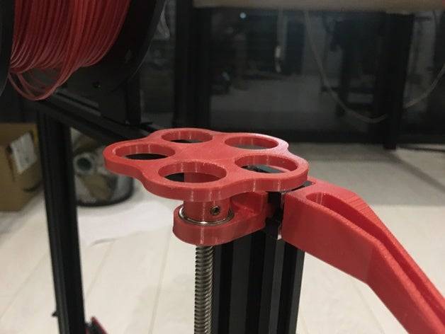

SckyzO Posté(e) Janvier 17, 2020 Partager Posté(e) Janvier 17, 2020 (modifié) On dirait un point dur sur l'axe Z. Moi je referai des tests de ce côté là. Perso j'avais un petit problème sur le Z un peu identique, vers les 4/5 cm et vers les 10/11cm j'avais un petit décalage. Très bizarre. J'ai donc mis en haut de mon Z un "bidule" en haut de ma tige sans fin de l'axe Z comme la photo ici (j'ai plus le nom dsl) : et toujours avec les 2 vis de l'axe Z au niveau moteur un peu desserrées. [EDIT] : je parle de cette pièce : https://www.thingiverse.com/thing:2929270 Modifié (le) Janvier 17, 2020 par SckyzO update link Lien vers le commentaire Partager sur d’autres sites More sharing options...

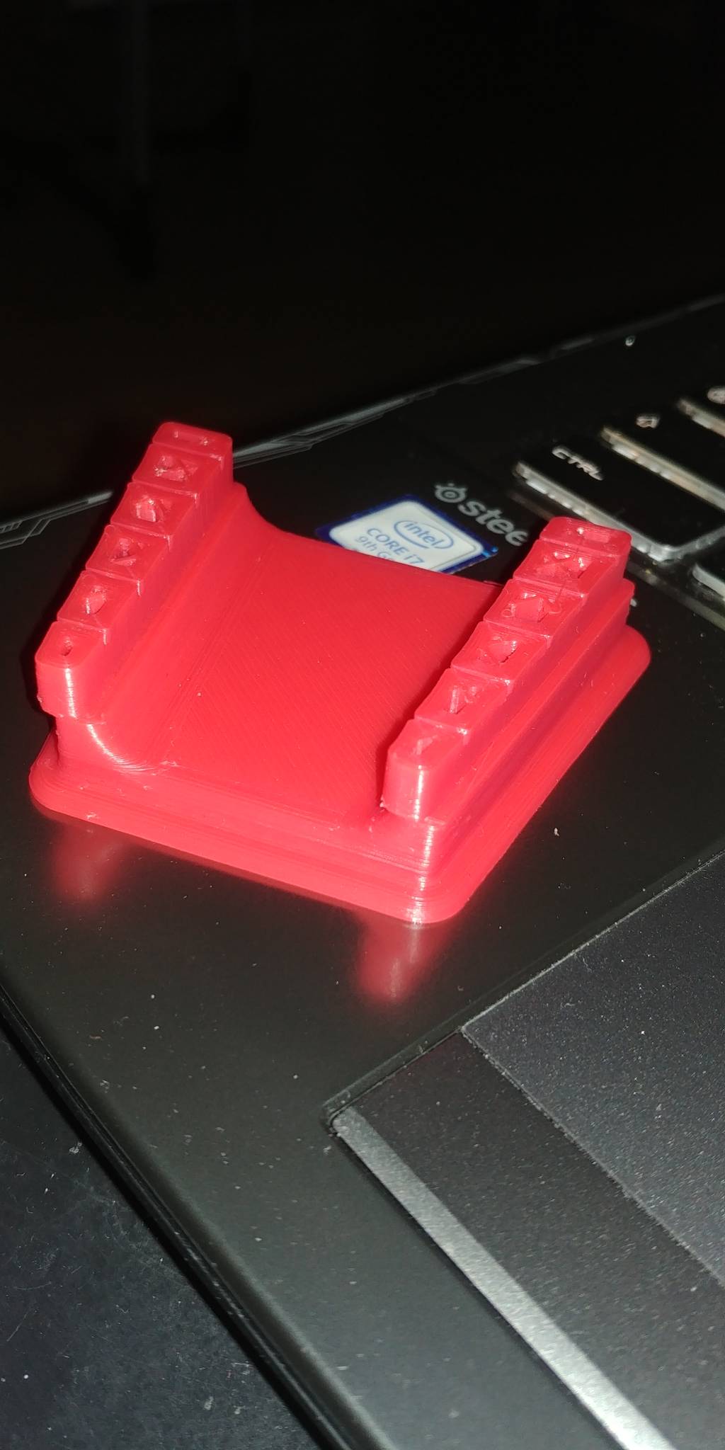

CriTof Posté(e) Janvier 18, 2020 Partager Posté(e) Janvier 18, 2020 (modifié) @Minouz12Testé. approuvé ! Super pratique. Je me suis juste contenté d'imprimer l'axe ... Y tendeur courroie U30/LK4 axe Y Modifié (le) Janvier 18, 2020 par CriTof Lien vers le commentaire Partager sur d’autres sites More sharing options...
Minouz12 Posté(e) Janvier 18, 2020 Auteur Partager Posté(e) Janvier 18, 2020 merci pour le lien, effectivement ça peut aider pour l'axe Y. Lien vers le commentaire Partager sur d’autres sites More sharing options...
