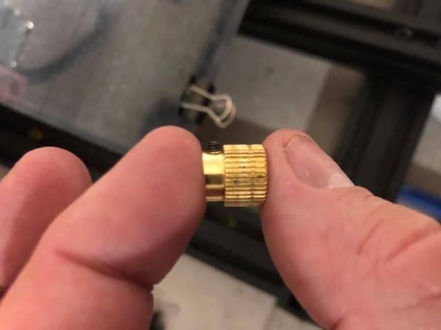

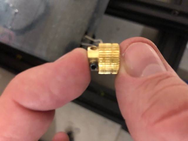

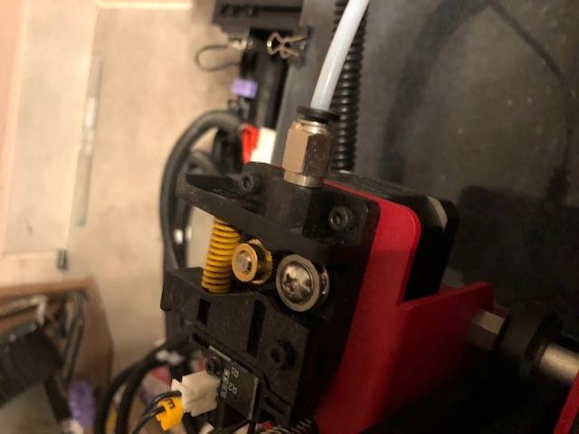

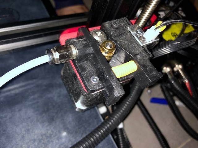

GuiGui91 Posté(e) Janvier 16, 2020 Partager Posté(e) Janvier 16, 2020 bonjour a tous, Je suis possède une alfawize u20+. je rencontre depuis deux jours un problème que je ne comprend pas. En effet jusqu’à présent tout fonctionnait correctement. Mon problème : je lance une impression et au bout de quelques minutes le fil ne sors plus. Au niveau de l'entrée tu fil l'a ou il y'a une petite roue cranté or, celle ci fait des clac clac clac et ne fais plus avancer le fil. C'est assez aléatoire mais cela se produit tout le temps au bout de quelques minutes. J'ai tout démonté sur cette partie. La roue cranté parait bien. Elle a quelques mois. L'autre roue qui finalement ne fait que tourner est bien aussi. Je ne vois pas trop ou pourrais se situer le problème. Je ne pense pas que cela vienne de l'extrudeur mais vous pourrez peut être me dire. J'ai essayé en resserrant, desserrant, en montant la roue cranté ou en la descendant. Merci de votre aide. Lien vers le commentaire Partager sur d’autres sites More sharing options...
damdam2959 Posté(e) Janvier 16, 2020 Partager Posté(e) Janvier 16, 2020 Bonjour c'est la photo ou la roue crante a des dents emossé ? si cest le cas cherche pas plus loin cdlt Lien vers le commentaire Partager sur d’autres sites More sharing options...
GuiGui91 Posté(e) Janvier 16, 2020 Auteur Partager Posté(e) Janvier 16, 2020 c'est pas tres net en effet. Je pense on dirais qu'il y'a comme un trait au milieu. je peux essayé de la changé. Tu sais comme cela s'appelle pour que je recherche sur Amazo? merci Lien vers le commentaire Partager sur d’autres sites More sharing options...

GuiGui91 Posté(e) Janvier 19, 2020 Auteur Partager Posté(e) Janvier 19, 2020 j'ai changé la roue et ca imprime du coup ca devait venir de la. Comment je peux voir si le calibrage a bouger? si j'imprime un truc ca doit planter? Lien vers le commentaire Partager sur d’autres sites More sharing options...

GuiGui91 Posté(e) Janvier 19, 2020 Auteur Partager Posté(e) Janvier 19, 2020 le fait de change la roue a solutionner le tact tac et le fil est pris correctement. Par contre ca a dereglé mon reglage plateau etonnant. Lien vers le commentaire Partager sur d’autres sites More sharing options...
