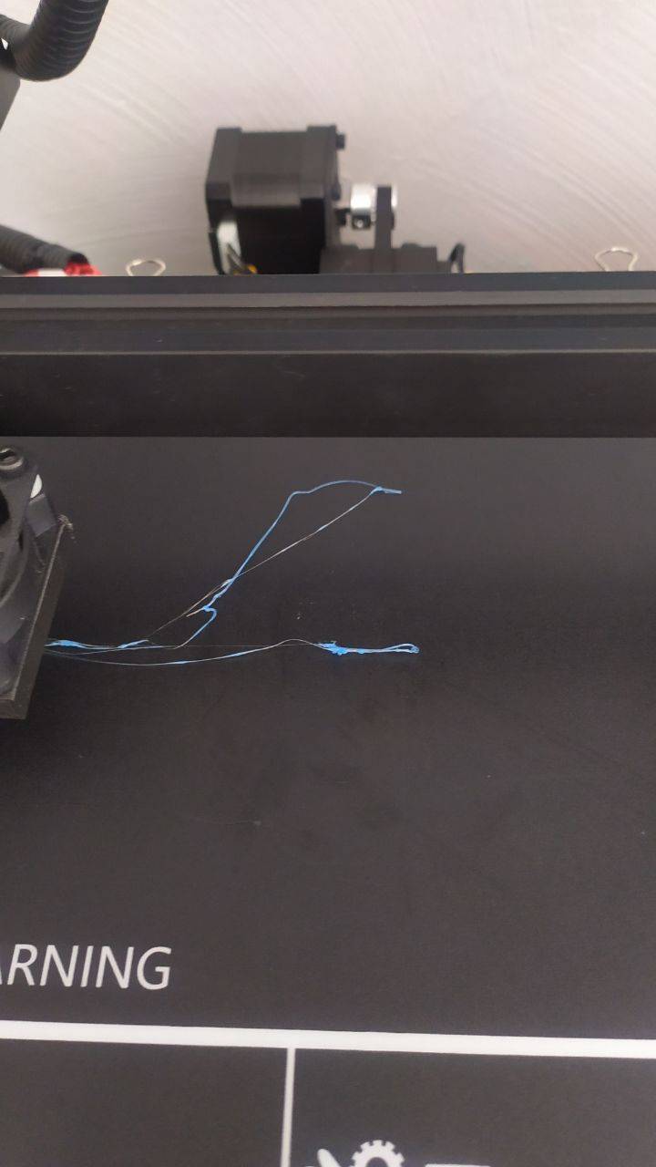

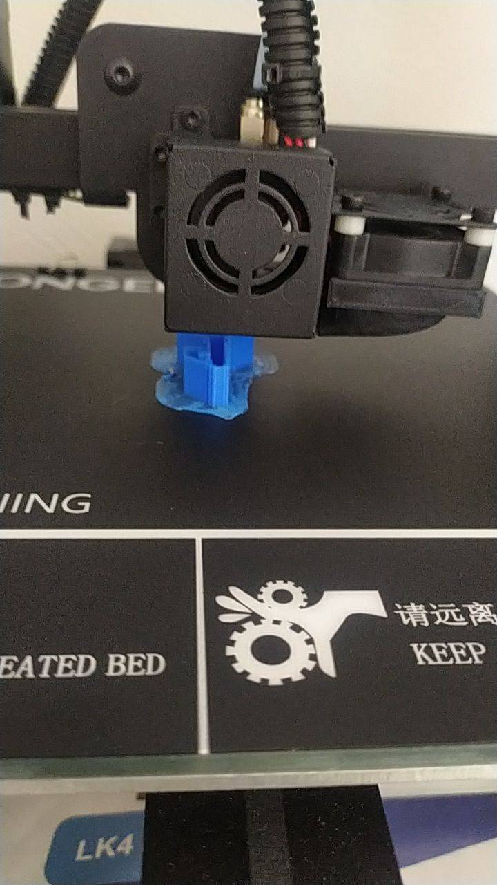

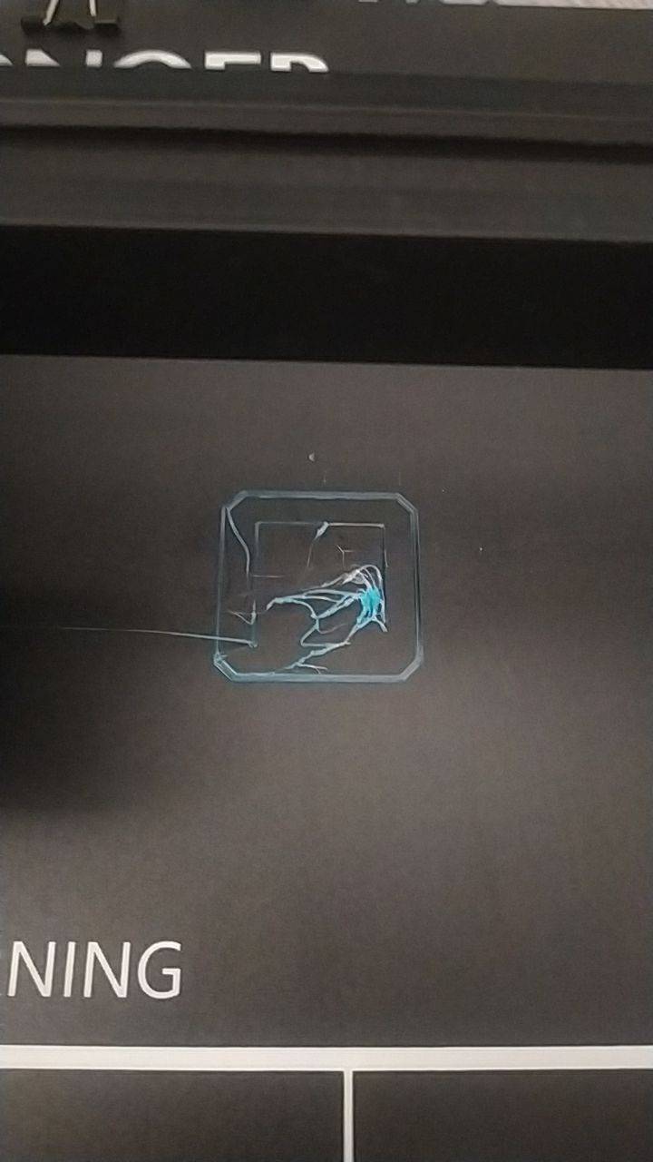

Fl0r1an73 Posté(e) Janvier 17, 2020 Partager Posté(e) Janvier 17, 2020 (modifié) Bonjour tous , J'ai un gros souci avec ma LK4pro (après 3 impressions , j'ai fait fort ^^) Je m'explique : Hier soir ,afin de vérifier ma théorie sur mon capteur de fin de filament capricieux , j'ai imprimé un guide fil trouvé sur thingiverse pour la U20 (https://www.thingiverse.com/thing:3010366) . Je slice avec la dernière version de Cura , en utilisant le profil de la Ender3 comme beaucoup m'ont conseillé . L'impression se passe sans problème et j'installe la pièce... et c'est la c'est le début des ennuis . Grisé par le succès , je lance une autre impression slicée de la même manière que précédemment ... et je me rends compte que le filament s'accumule sur la buse et rien sur le plateau ! J'ai nettoyé la buse , refait le niveau du bed ... même problème . Maintenant peut importe l'impression , slicée par mes soins ou celle du constructeur de l'imprimante , même combat : le filament sur la buse et pas sur le bed. Pour info j'utilise du PLA grossite3d , et il fait environ 24° dans la pièce avec 35% de taux d'humidité . Je débute et je sais vraiment pas comment résoudre le souci ... Merci d'avance Modifié (le) Janvier 17, 2020 par Fl0r1an73 Lien vers le commentaire Partager sur d’autres sites More sharing options...
SckyzO Posté(e) Janvier 17, 2020 Partager Posté(e) Janvier 17, 2020 Bonjour ami 3DPrinter. Pas de soucis on va investiguer ensemble. La communauté est la pour ça. Avant tout peut tu me dire a combien est ce que tu envoies la température du filament ? ~200° ? Concernant le profil Cura, j'ai une U30 Pro, j'utilise celui de la Ender 3 effectivement, que j'ai personnalisé. On va partir du profile de base Ender 3 en Standard à 0.2. Avant d'investiguer, est ce que tu peux commencer le print de ce cube (c'est mes parametre U30 Pro sur Simplify3D.) et regarder les 4/5 premières couches hein. https://www.lesimprimantes3d.fr/forum/applications/core/interface/file/attachment.php?id=79907 Lien vers le commentaire Partager sur d’autres sites More sharing options...

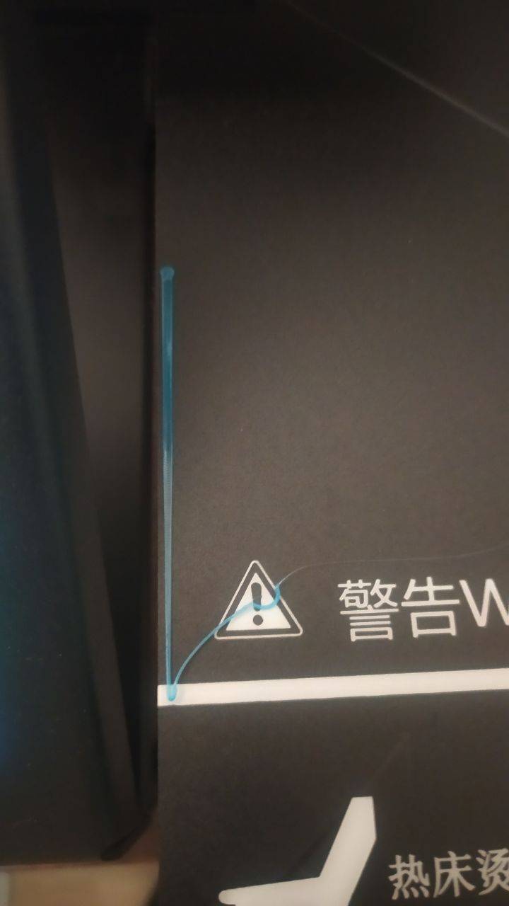

Fl0r1an73 Posté(e) Janvier 17, 2020 Auteur Partager Posté(e) Janvier 17, 2020 (modifié) Je viens de rentrer , pla 210° et bed a 60° . J'ai nettoyé le bed au produit vitre , et j'attends la elle chauffe . J'ai envoyé un message a compozan en milieu de matinée , il ont aussi conseillé un réglage de l'extrudeur que je n'ai pas fait . Je sais pas si sa joue , en tout cas voila l'avancement . Photos du résultat de ton fichier quand j’édite le post EDIT après 1er start de l'impression : La le souci est pas arrivé directement (j'ai nettoyé le plateau au produit vitre , sa doit jouer ?) . J'ai vu que ça refaisait le problème , j'ai donc coupé assez rapidement (1ere photo) . J'ai renettoyé le plateau , a chaud toujours au produit vitre , et j'ai relancé . Sa semblait presque réglé... Mais non : cf les 3 dernières photos . Modifié (le) Janvier 17, 2020 par Fl0r1an73 Précisions Lien vers le commentaire Partager sur d’autres sites More sharing options...
Ironblue Posté(e) Janvier 17, 2020 Partager Posté(e) Janvier 17, 2020 moi avant de changer tout les paramètres, je ferais un nettoyage du bed avec autre chose que du produit à vitre (pour peu qu'il y ai des addidifs anti trace, anti buée ou autre, ca doit pas être trop dégraissant), j'imprime aussi avec du grossiste3D et même avec des paramètres pourri il a toujours accroché du moment que mon bed était bien dégraissé. Lien vers le commentaire Partager sur d’autres sites More sharing options...
Fl0r1an73 Posté(e) Janvier 17, 2020 Auteur Partager Posté(e) Janvier 17, 2020 C'est du produit basique mais au cas où je vais refaire un nettoyage... Sa a eu l'air de changer quelque chose déjà donc bon, ma mère avait peut être raison de me dire de faire mon lit... J'ai du vinaigre et de l'alcool ménager, lequel risque moins d'attaquer le bed ? Lien vers le commentaire Partager sur d’autres sites More sharing options...
Ironblue Posté(e) Janvier 17, 2020 Partager Posté(e) Janvier 17, 2020 je sais pas en quoi il est sur la longer mais le mien c'est un ultrabase et je le nettoie à l'alcool isopropylique sans souci Lien vers le commentaire Partager sur d’autres sites More sharing options...
Fl0r1an73 Posté(e) Janvier 17, 2020 Auteur Partager Posté(e) Janvier 17, 2020 Désolé pour le double post J'ai honte... Après nettoyage a l'alcool ménager, bah....sa print sans problème... Lien vers le commentaire Partager sur d’autres sites More sharing options...
Fl0r1an73 Posté(e) Janvier 17, 2020 Auteur Partager Posté(e) Janvier 17, 2020 il y a 6 minutes, Ironblue a dit : je sais pas en quoi il est sur la longer mais le mien c'est un ultrabase et je le nettoie à l'alcool isopropylique sans souci Je me posais la question, en dessous c'est du verre mais sur le dessus je sais pas. Du dépoli ? Je confirme sa imprime toujours sans problème... Lien vers le commentaire Partager sur d’autres sites More sharing options...

Fl0r1an73 Posté(e) Janvier 17, 2020 Auteur Partager Posté(e) Janvier 17, 2020 Bon par contre j'ai toujours le souci de capteur de fin de filament qui déconne donc sa a fait une grosse boule dans un coin Lien vers le commentaire Partager sur d’autres sites More sharing options...
SckyzO Posté(e) Janvier 17, 2020 Partager Posté(e) Janvier 17, 2020 Le détecteur de filament, tu l'as dévissé pour voir s'il avait pas un problème ? Pour ça je te conseille d'ouvrir un ticket au support ou tu l'as acheté pour qu'ils t'envoient une nouvelle pièce. En attendant tu peux le débrancher s'il déconne. Quand je vois ta photo tu Cube XYZ, je me dis que le soucis c'est soit un bed qui accroche pas. Ou alors un filament de mauvaise qualité ? Tu as testé avec un autre filament ? Lien vers le commentaire Partager sur d’autres sites More sharing options...

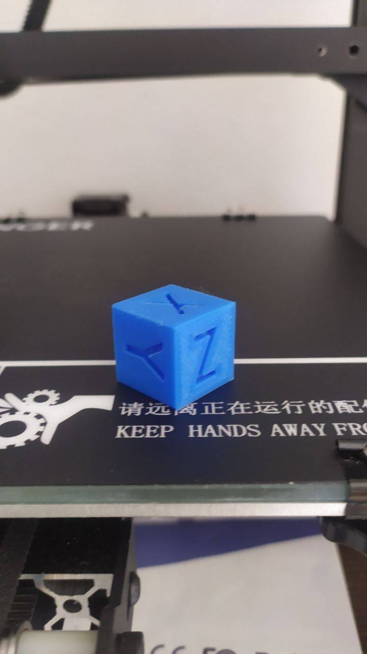

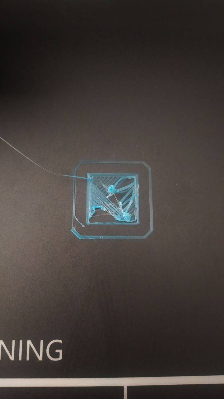

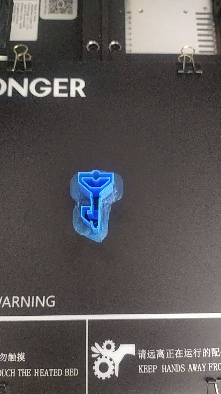

Fl0r1an73 Posté(e) Janvier 18, 2020 Auteur Partager Posté(e) Janvier 18, 2020 Update ce matin : J'ai lancé le cube de calibration que vous m'aviez donné hier , après nettoyage du plateau : Comme vous pouvez le voir , parfait . Pas de fil qui bave , rien . Du coup je me dit que le souci est réglé , je lance un autre print a moi avec 0.16 de hauteur de couche . Encore une fois , nettoyage du plateau . La sa devient déja moins bien : J'ai du décollement sur les tout premiers passages . Ma pièce étant de toute manière trop petite pour mes besoins , je laisse faire et sa finit pas accrocher correctement. Pièce finie a droite -> Je tente ensuite de relancer l'impression , en ayant juste multiplié la taille par 2 sous cura , lancement après nettoyage et la : Meme problème en décentrant mon modèle 3D . Lien vers le commentaire Partager sur d’autres sites More sharing options...
CriTof Posté(e) Janvier 18, 2020 Partager Posté(e) Janvier 18, 2020 Refais ton leveling Quel marque ton filament ? Lien vers le commentaire Partager sur d’autres sites More sharing options...
Fl0r1an73 Posté(e) Janvier 18, 2020 Auteur Partager Posté(e) Janvier 18, 2020 il y a 6 minutes, CriTof a dit : Refais ton leveling Quel marque ton filament ? J'vais faire ça . Grossite3D pour le filament Lien vers le commentaire Partager sur d’autres sites More sharing options...
SckyzO Posté(e) Janvier 18, 2020 Partager Posté(e) Janvier 18, 2020 (modifié) Alors pour mes premières couches, j'ai mon système. En fonction de certains filaments capricieux. (Ou de mauvaise qualités ...). Déjà je n'utilise plus le bed de base, perso je l'ai retourné, j'utilise la vitre, et je met de la laque dessus. depuis je n'ai plus AUCUN problème d'accroche. Je pense investir dans un bed de type Ziflex bientôt. J'utilise aussi de temps en temps du scotch bleu pour tenir mes prints. Ensuite je met le bed a 65. Si je fais des couches en 0.1 par exemple, ma première couche elle sera en 0.2. Uniquement la première. Avec une vitesse de print à 40mm/s, et une première couche à 15 mm/s pour favoriser une bonne accroche (pour les petites pièces, pour les plus grandes je passe à 20mm/s. Attention la je te parle pour avoir des pièces de qualité, le print dure beaucoup plus longtemps. Sinon pour le reste je reste en 0.2 (mais du coup je garde ma logique avec la première couche a 0.3). Ensuite le ventilateur je ne l'active qu'a partir de la 2ième couche. Tout les 2/3 prints, comme je n'ai pas encore de BLTouch, je fais passer la feuille de calibration sur le point central. s'il frotte je ne touche à rien, s'il ne frotte pas je refais le leveling. Le leveling je le faisais tout le temps au début. Après 1 mois je le vérifie mais je le fais une fois toutes les 10 impressions, et encore. Une fois que ton imprimante prend sa place ça bouche plus. Quand je vois ton cube parfait, (si c'est le mien, je l'ai fait avec Simplify3D) je me dit que tu as des soucis avec Cura sur la prise en main de toutes les options. (il y en a tellement qu'on a vite fait de faire une bêtise) Les soucis de décollement viennent généralement de plusieurs causes. D'après mon expérience et tes photos, une première couche trop fine (pour le , avec un bed à 60 et une activation du ventilateur, qui va "décoller l'adhérence". Je trouve d'ailleurs que Simplify3D fait de bien meilleures adhérences. Modifié (le) Janvier 18, 2020 par SckyzO Lien vers le commentaire Partager sur d’autres sites More sharing options...
Fl0r1an73 Posté(e) Janvier 18, 2020 Auteur Partager Posté(e) Janvier 18, 2020 il y a 16 minutes, SckyzO a dit : Quand je vois ton cube parfait, (si c'est le mien, je l'ai fait avec Simplify3D) je me dit que tu as des soucis avec Cura sur la prise en main de toutes les options. (il y en a tellement qu'on a vite fait de faire une bêtise) C'est le tien , en effet J'ai mis la température en copiant les paramètres de ton fichier : Buse 210° et bed 65° dans cura , par contre je n'arrive pas a modifier l’épaisseur de la première couche avec Cura . Le ventilateur se déclenche a la 2ieme couche par défaut.Pour le plateau je vais essayer avec de la laque comme tu fais toi et voir si sa réduit les soucis ^^ Lien vers le commentaire Partager sur d’autres sites More sharing options...

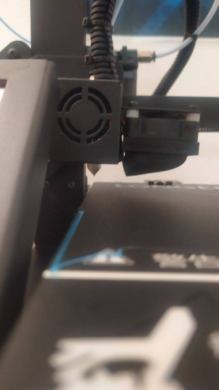

Fl0r1an73 Posté(e) Janvier 18, 2020 Auteur Partager Posté(e) Janvier 18, 2020 Je crois que je viens de voir un truc : le petit duct pour la buse frotte ma pièce ! La pièce métallique est pas droite , du coup sa frotte et arrache tout a droite ! Lien vers le commentaire Partager sur d’autres sites More sharing options...
Fl0r1an73 Posté(e) Janvier 18, 2020 Auteur Partager Posté(e) Janvier 18, 2020 Petite mise a jour : J'ai réussi a modifier le profil cura , je suis actuellement entrain de réimprimer ma pièce , support radeau , première couche a 0.3 avec couches a 0.2 . Semble fonctionner pour le moment , Lien vers le commentaire Partager sur d’autres sites More sharing options...
