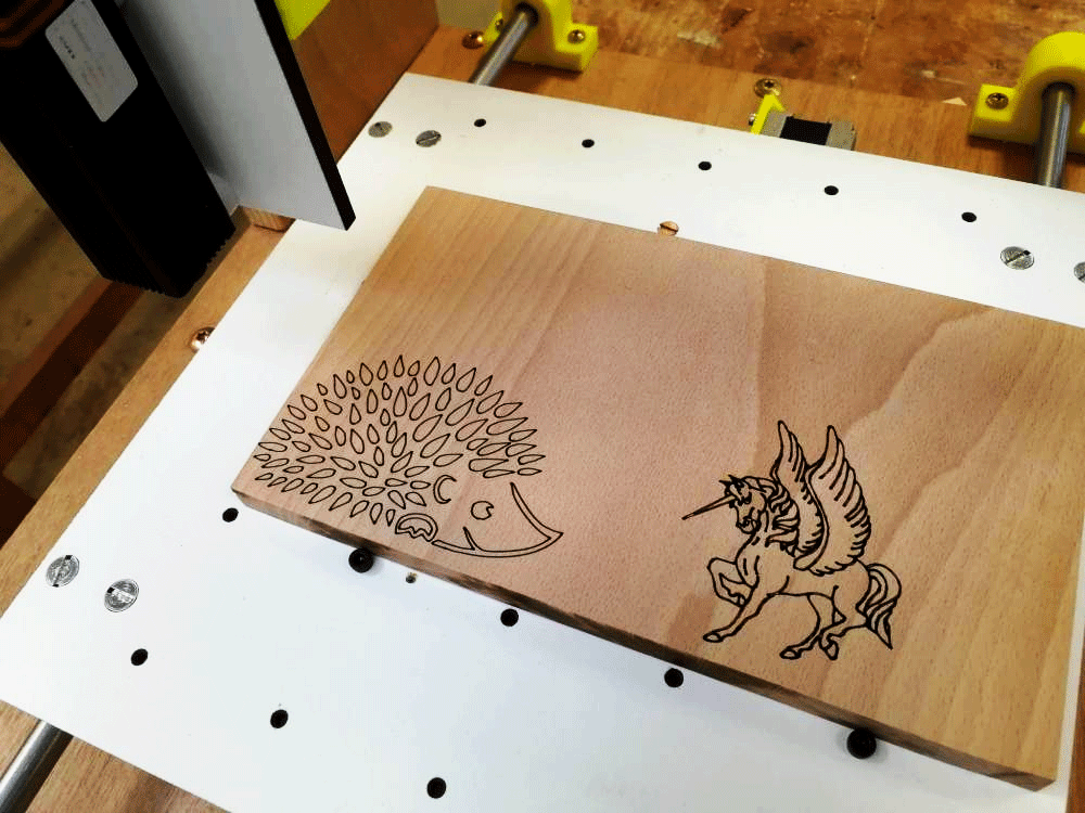

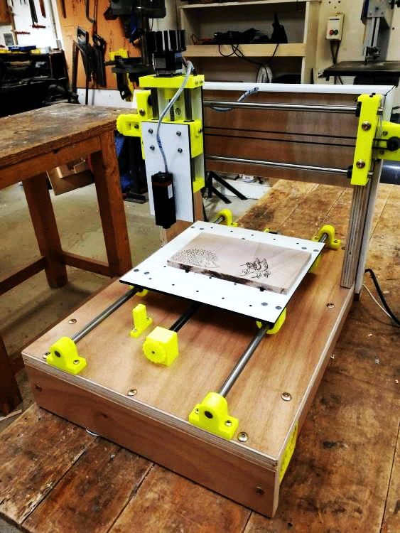

Jean-Claude Garnier Posté(e) Mars 12, 2020 Auteur Partager Posté(e) Mars 12, 2020 (modifié) Bonjour Ayéch, ma dernière machine en bois est en route et donne satisfaction. La voici : J'ai eu l'idée de mettre un relais 12V sur la sortie de la Ramps dédiée à l'arrosage (M7) pour n'alimenter le laser que quand il a besoin de l'être et pas pendant les manipulations (sinon son petit ventilateur fait un raffut pas possible) J'utilise le logiciel LaserGRBL qui est très personnalisable Je lui ai rajouté des boutons / fonctions qui me manquaient : - allumer le laser à 1% pour faire le point de ref sans risque pour les nœils - l'éteindre - faire un petit carré de 30x30 en G91 pour tester puissance, vitesse et dimensions - faire en G91 une série de traits espacés de 3mm en Y et incrémentés de 2mm en Z pour trouver la meilleure focale (trait le plus fin) - stocker l'origine pièce après l'avoir déclarée avec le "globe terrestre" (G28.1) sinon elle est perdue - retrouver cette origine (G28) En effet, contrairement à CNCjs qui se "rappelle" du dernier zéro pièce même en cas de coupure, Laser GRBL la perd J'ai récupéré en déchetterie une hotte aspirante Ikea en inox presque neuve qui constituera le dessus du caisson destiné à recevoir la machine J'en ai viré la cartouche en charbon actif et je vais lui mettre une gaine souple >>> pour envoyer les fumées et les odeurs dans le plafond du local Faut maintenant que je voie pour le 4eme axe rotatif Modifié (le) Mars 12, 2020 par Jean-Claude Garnier 5 Lien vers le commentaire Partager sur d’autres sites More sharing options...
lulux Posté(e) Mars 13, 2020 Partager Posté(e) Mars 13, 2020 Yes ! Belle machine, conception simple et efficace ! Les gravures sont propres, tu as pris quoi comme module laser ? Lien vers le commentaire Partager sur d’autres sites More sharing options...
Jean-Claude Garnier Posté(e) Mars 13, 2020 Auteur Partager Posté(e) Mars 13, 2020 (modifié) @lulux le laser est un module de rechange pour un graveur de bureau de la marque Neje >>> acheté chez Ali Express Comme c'est juste une pièce détachée, ils le vendent avec zéro mode d'emploi, faut partir en apnée chercher les infos sur le Net. Heureusement, ça se trouve assez facilement. Allez tiens une photo de la bécane dans son caisson fini aujourd'hui, éclairage et aspiration OK Modifié (le) Mars 13, 2020 par Jean-Claude Garnier 3 Lien vers le commentaire Partager sur d’autres sites More sharing options...

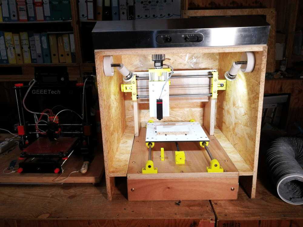

bracame Posté(e) Mars 13, 2020 Partager Posté(e) Mars 13, 2020 Bonsoir, @Jean-Claude Garnier, belle réalisation et cartérisation, Le dernier coté sera t'il "vitré" (Macrolon, Lexan) plus un film filtrant la longueur d'onde de ton laser ... ? -> J'en ai vu de ces films mais aucune info séreuses sur leur efficacité. Lien vers le commentaire Partager sur d’autres sites More sharing options...
Jean-Claude Garnier Posté(e) Mars 19, 2020 Auteur Partager Posté(e) Mars 19, 2020 (modifié) Bonjour Quelques niouzes du brochet Le 13/03/2020 at 22:11, bracame a dit : Le dernier coté sera t'il "vitré" (Macrolon, Lexan) Oui je vais chercher un plexi fumé, mais pour l'instant évidemment...... confinage ! Donc bricolage forcené, je fais ça : La réglette bleue (en compact) sera une queue d'aronde, amovible comme le reste, pour guider la contrepointe. (pour graver des stylos, on est pas au centième) Et, IRL ça donne ça : @bracame tavu, j'ai trouvé une solution satisfaisante et répétable pour faire la POM de l'axe A Pour ceux que ça intéresserait j'ai trouvé une macro destinée à générer automatiquement des poulies GT2 de toutes tailles sur Fusion, c'est top ! Voir par là >>>> Pour le mandrin, j'ai pompé Saint-Guiveurse >>> sans vergogne Modifié (le) Mars 19, 2020 par Jean-Claude Garnier 1 Lien vers le commentaire Partager sur d’autres sites More sharing options...
bracame Posté(e) Mars 19, 2020 Partager Posté(e) Mars 19, 2020 Çà c'est du travail !! J'ai pas encore le réflexe d'imprimer certaines pièces.. Çà viendra. Bravo @Jean-Claude Garnier . Pour le verre fumé, bof car il faut un film accordé à la longueur d'onde du laser (sinon : ça filtre tout sauf ce qui est dangereux) La POM du A n'est pas encore ma priorité mais comme j'ai du temps j'ai aussi bossé de mon coté . Je crée un sujet d'taleur sur le rétrofit de ma (vieille) bécane. Lien vers le commentaire Partager sur d’autres sites More sharing options...

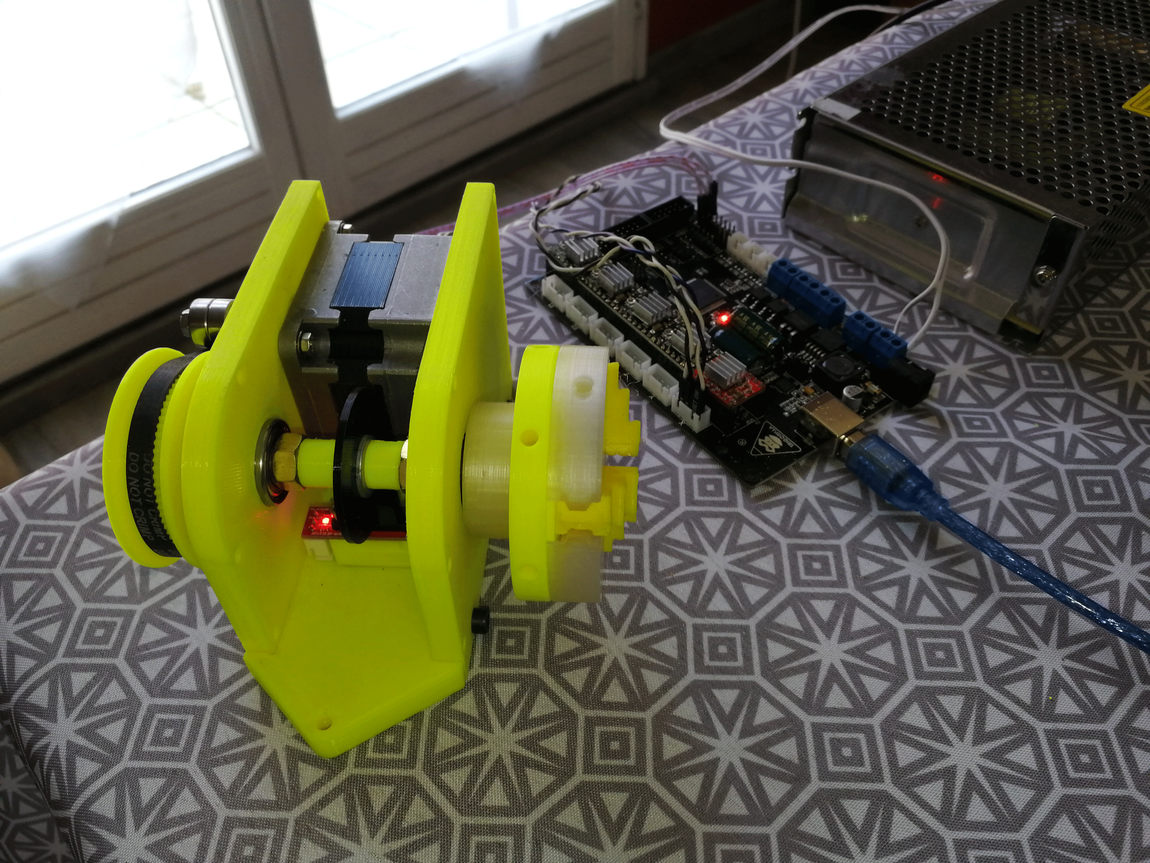

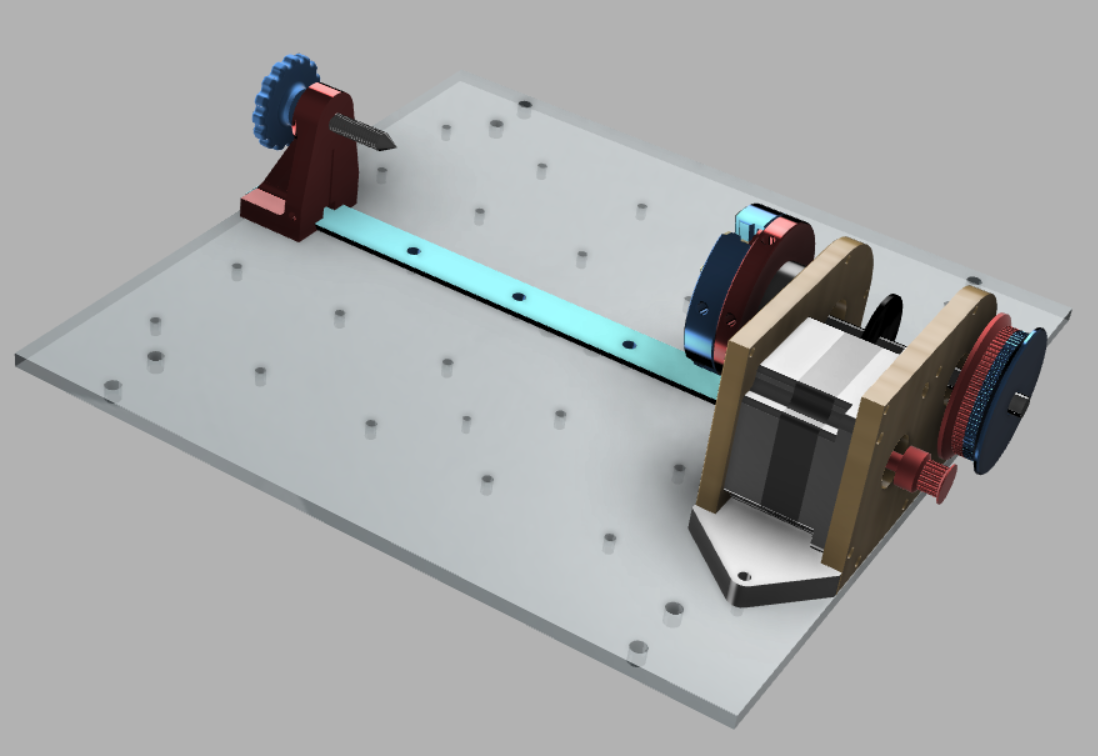

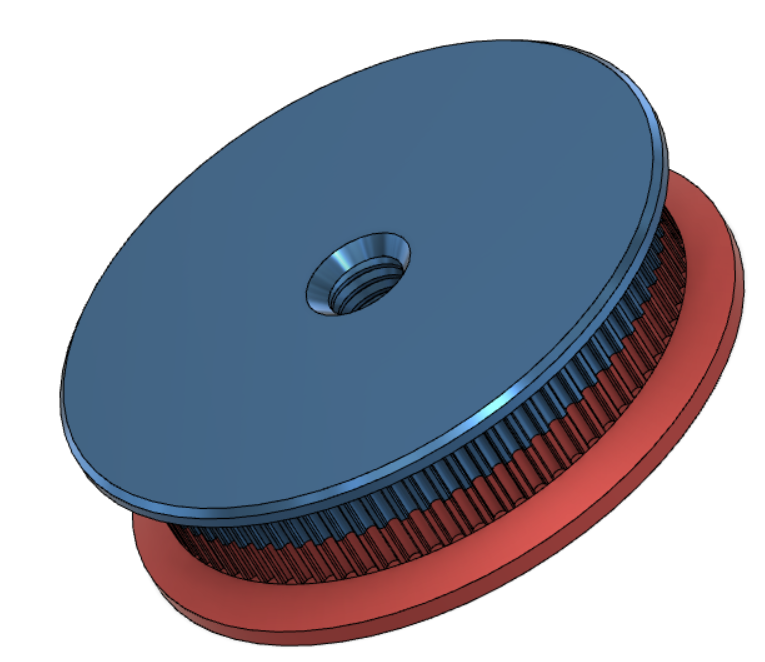

supernono Posté(e) Avril 2, 2020 Partager Posté(e) Avril 2, 2020 @Jean-Claude Garnier, aurais tu d'autres photo de ton système pour le 4ème axe (voir stl ou fichier fusion 360) ? je trouve ça plutôt bien pensé Lien vers le commentaire Partager sur d’autres sites More sharing options...
supernono Posté(e) Avril 3, 2020 Partager Posté(e) Avril 3, 2020 @Jean-Claude Garnier, une autre question m'a traversé l'esprit : tu as fait un savant calcul pour le rapport de réduction entre le moteur et le mandrin afin que ça tombe juste (x pas moteur pour 1°) ? Lien vers le commentaire Partager sur d’autres sites More sharing options...
Jean-Claude Garnier Posté(e) Avril 3, 2020 Auteur Partager Posté(e) Avril 3, 2020 il y a 15 minutes, supernono a dit : @Jean-Claude Garnier, une autre question m'a traversé l'esprit : tu as fait un savant calcul pour le rapport de réduction entre le moteur et le mandrin afin que ça tombe juste (x pas moteur pour 1°) ? Savant.... pas vraiment.... J'ai fait avec ce que j'avais comme moteur, sa poulie crantée indémontable et sa courroie. Du coup j'ai dû imprimer la grande poulie avec le nombre de dents qui allait bien pour que ça soye tendu mais pas trop. Ça me fait un rapport de démultiplication à la con, j'ai fait plusieurs essais de produits en croix pour trouver le bon step/degrés. Ça marche La poulie j'ai eu l'idée de l'imprimer en deux parties pour que la bordure ne soit pas en porte à faux Lien vers le commentaire Partager sur d’autres sites More sharing options...
